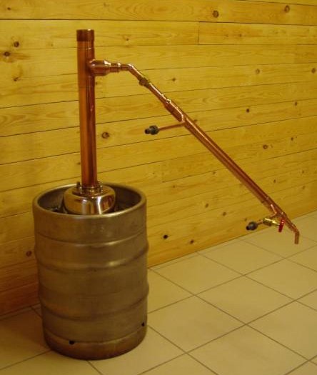

maranzika написа:
Ето ти някоя снимка.
Казана е направен от 2 перални "Роса".
http://www.snimka.bg/album.php?album_id=105567

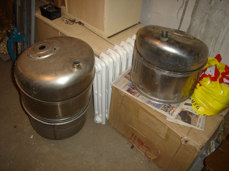

emil_v r - майстор
Ето ги мойте казани от пералня , ще ги заварявам ...
другата е кондензаторът , който ми се ще да правя ...

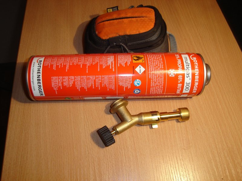

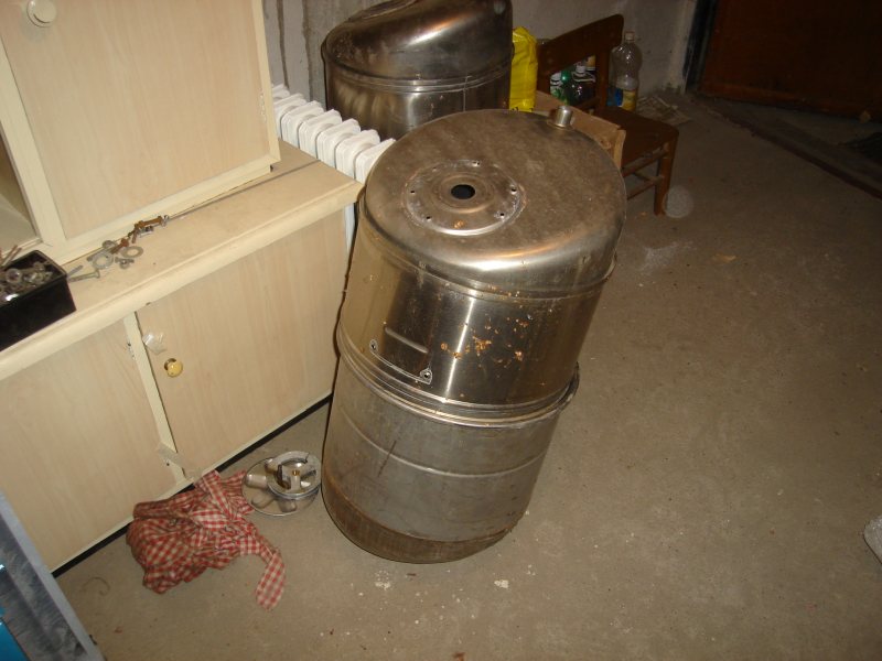

emil_v r - майстор
Здр-те !
тия дни ще режа казаните и ще ги запоявам , поне така си мисля .
Значи ламарината не се привлича от магнит , значи алпака вероятно.
Купих от М Бриколажжж тази горелка , и газта .
Въпросът ми е използва ли се флюс за моя случай , какъв , и какъв твърд припой да купя , който да го запоява мойта горелка?
Има всякакъв на телове , мисля едни медни пръчици като тънки електроди.
Напътствия по запояването , не съм пробвал досега ?
Работил съм с електрожен 1 година , и съм рязал с пропанов резак желязо , много... това мога, вероятно ще се самообуча с тази горелка
само и само да не викаме майстор . :evil:
LazarGanev - "Велик майстор"
Емо, не че искам да те отчайвам, ама тази горелка не става за твърд припой, трябва ти оксижен за него. Ама можеш с нея да работиш с мек припой - циганите нали с калай ги правят. Е, по-добре с твърд, ама с това не става. :)
