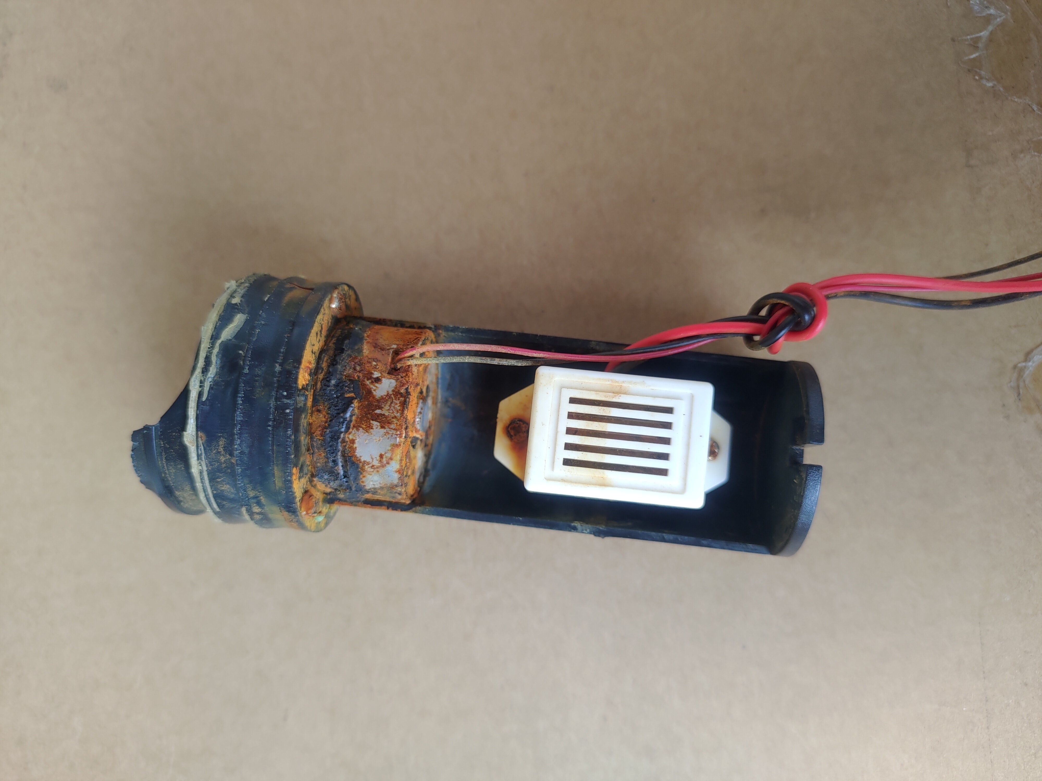

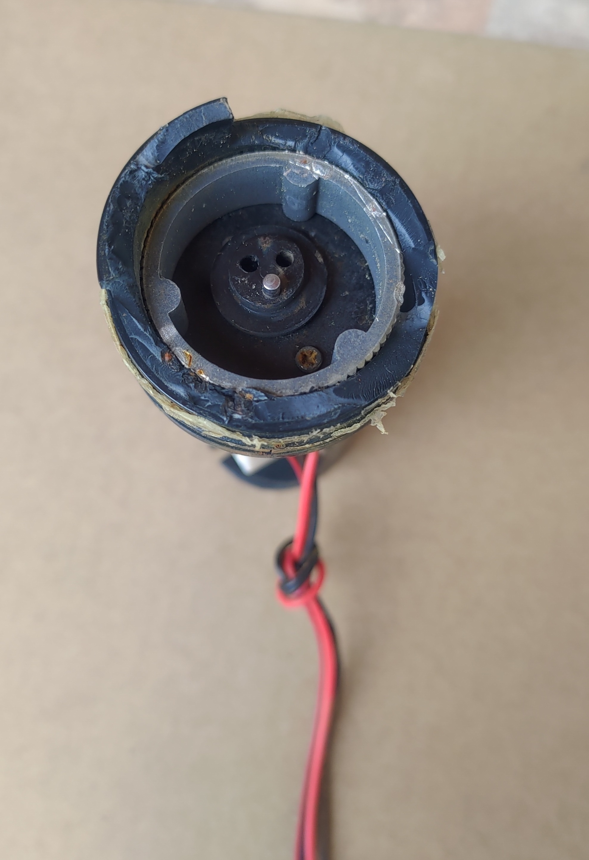

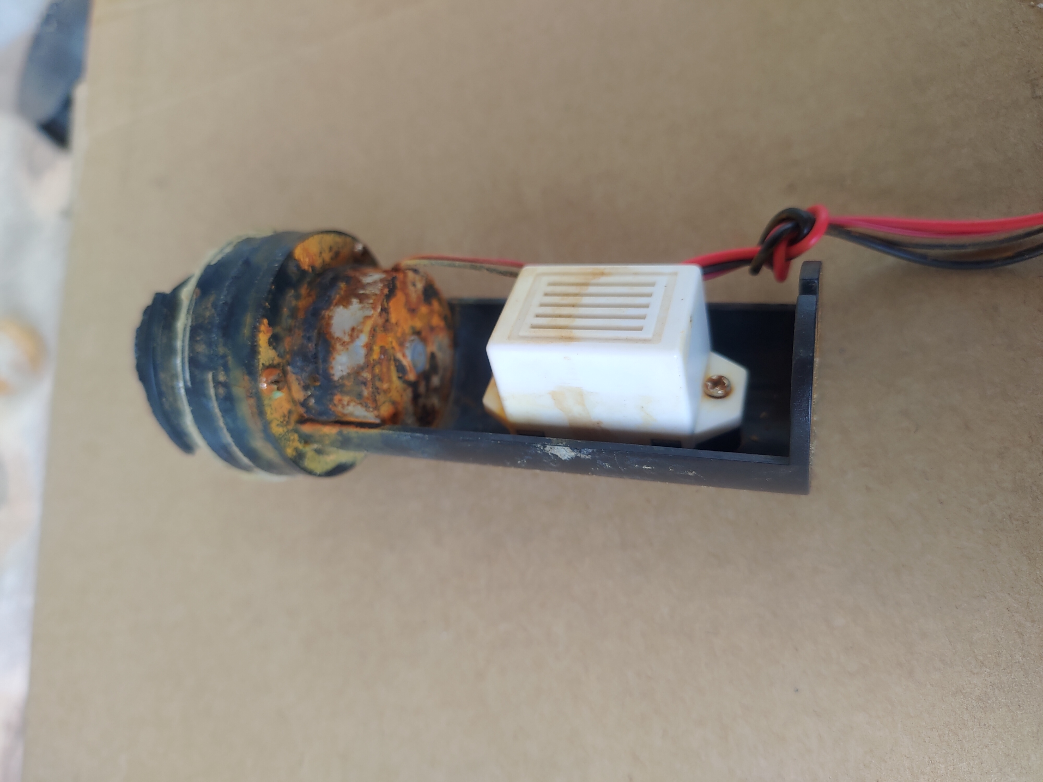

Ще бъдеш ли така добър да му направиш една ''дисекция''
. Интересно ми е дали е с вибромоторче или с пиезо излъчвател.
Електрониката предполагам не е интересна, затова не съм я снимал.
Като го "отворих" по грубия начин разбрах и защо не работи - видимо е от снимките. Не ми се занимаваше да разбера водата откъде е влезнала, но явно това е било достатъчно на уреда преди да му посегна.

Пълен ташак. Как да гониш гад която не чува високите честоти. Работната честота на този зумер е около 500Hz. Честота която много бързо се поглъща от почвата. Да не говорим и каква му е изходната мощност пък и как са го направили че да я отдава към стената на колеца. Даже използват стандартната кутийка на излъчвателя. Нищо повече от една свирка в тръба направена за пари.

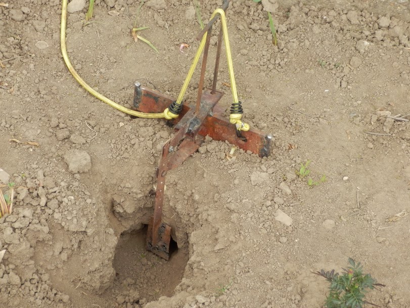

P6075992.JPG Ето го капана.
