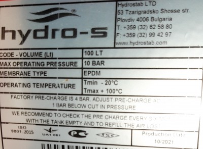

Имам обаче нов въпрос:
При положение, че помпата ще ми прави 7-7,5b, а се препоръчва dP да е около 1,5bar,
за да не се съкращава живота на РС ще трябва да сложа регулатор на налягане,
който да го свали на пр. 3-3,5bar.
Трябва ли да изпусна налягането до 1,5bar, при положение,
че производителят го е надул до 4 bar и препоръчва при спадане с една единица да се допълва?
Или трябва да работя в рамките на 4-5,5bar работно налягане?
Електронният пресостат е BRIO-2000.
Това пише на табелката на РС:
