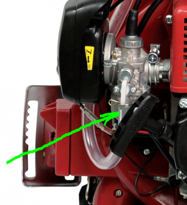

Я кажете от къде да купя 30 см МЕК маркуч за бензина за моторната пръскачка.И да не се втърдява след време.
miroki - майстор
5 лв. е целият комплект с двата и смукателя.

Скоро купувах от един магазин за наливни масла.Безцветен 8х1,5.Колкото искаш толкова ти режат.Но след една седмица пак се втърди и стана кораФ. :-D
Погледнах тези които си посочил,но не предлагат ф 8 мм вътрешен,какъвто е моя.
С риск да разсмърдя пак темата дали да се ползва стар бензин/двутактова смес, рискувам да кажа защо ми трябва мек маркуч.Винаги ползвам за моите техники пресен бензин,това е мое решение,не искам да споря, и за това като свърша дърпам маркуча към карбуратора и източвам стария,посочил съм на снимката.Твърдия зор се дърпа и вади.Даже обмислям дали да не сложа един тройник и кранче и така да го точа.
