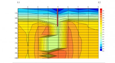

emil.antonov - помощник
Мога да се съглася, че имаме огромен късмет, но си написахме домашното с геологичното проучване - знаехме точно в коя точка на двора и точно колко да сондираме - точка 5 или червената отвесна линия. Прикачвам снимка как изглеждат пластовете при нас - ние сме до 36 метър, а реално резервоара стига до 90-я метър, което е доста обнадеждаващо. Детайли за локацията ще пратя на лично.
gogo7777 - майстор
Представи си сега тая синята зона на -6 метра около тръбата да и туриш найлон и да бетонираш до кота нула. Какво ли ще се случи :roll: .......вероятно в двора ти ще поникне папур. Ама де да знам :? ......прост железар съм и тия работи много не са ми ясни. :drinkers:
