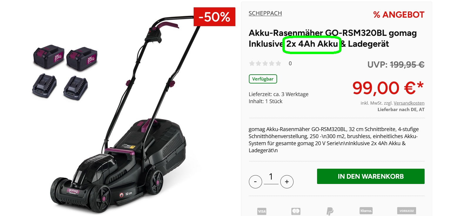

Повечето косачки се продават без батерии, а тази е вземана в Германия от някого. Не е виждала трева, това поне си личи. А пробвах с 2 батерии по 2А, просто такива имах под ръка. С 4А не съм пробвал, щото нямам...

нед юли 06, 2025 6:55 pmnikawr написа: Повечето косачки се продават без батерии, а тази е вземана в Германия от някого. Не е виждала трева, това поне си личи. А пробвах с 2 батерии по 2А, просто такива имах под ръка. С 4А не съм пробвал, щото нямам...Ето. Купил си я не нова, а втора ръка.
Защо са я пуснали в продавалник?
Нормално беше да прочетеш поне спецификациите и като опитваш, поне да е с нещо близко.
Нормално Мама писа, че трябва да се сподели всичко, още в началото.
Така диагнозата се поставя сравнително рано.
пп. Само като ориентир- имам машина на Парксайд, която изисква 5А батерия за да работи с пълен капацитет, а като минимум се допуска 4А.
Същата работи и с батерии от 2 и 2.5А, но с ограничени възможности.

нед юли 06, 2025 1:39 pmnikawr написа: на батериите идват три кабела. Третия кабел следи нивото на напрежението ли, или друго?Много вероятно оригиналните батерии да са на принципа като парксайдовите 20V серия Х.
При тях без комуникация по "D" пин (третия кабел) машинките не работят.
По този пин се предават цифровите данни от батерията към машината и изглежда типът им е различен и машината не разпознава данните от парксайдската батерия и не работи с тази батерия.
В тази серия батерии изхода от литиевойонните елементи се подава директно към машината и защитата по ток в батерията е стопяем предпазител. При това положение електронната защита за батерията е в машината и сработва по данни от третия пин.
