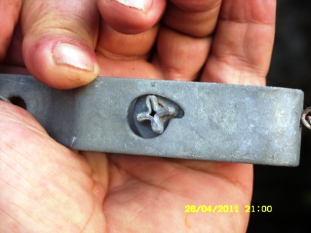

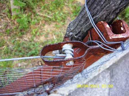

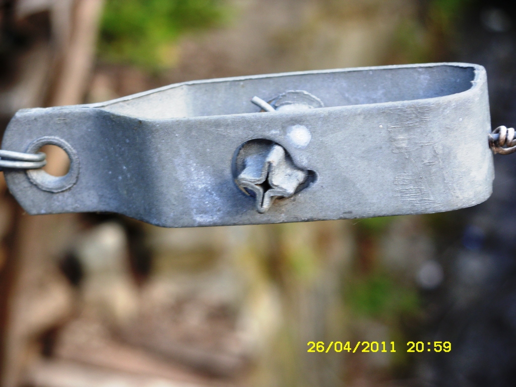

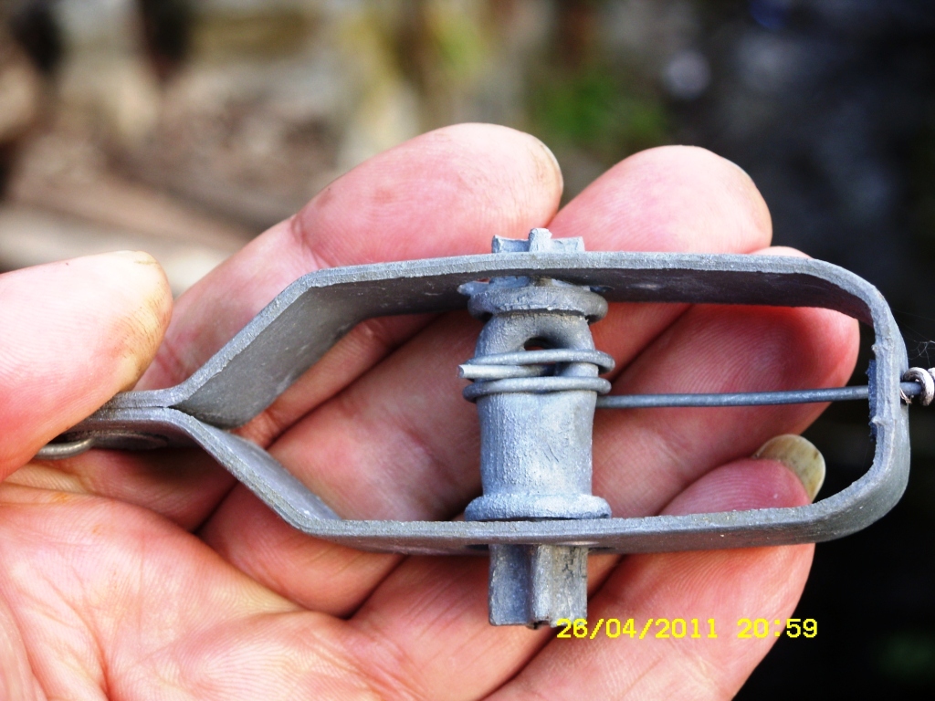

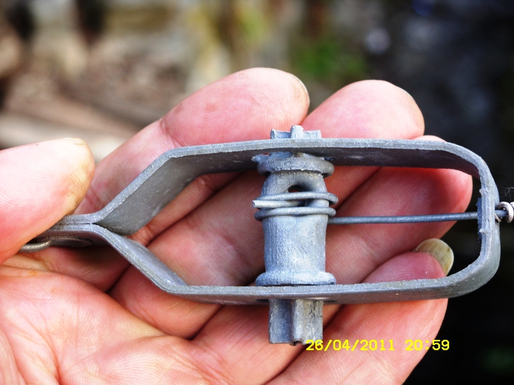

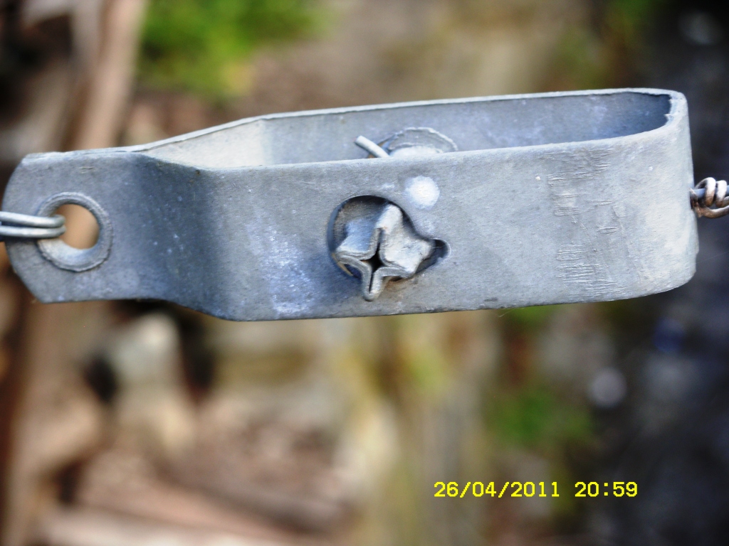

Ето и обещаните снимки ползват тръбичка която оформят с пресоване. Ама иначе и китайците и там са достигнали че има и същите монтирани с калпавата отливка. Но явно става щом и тях ползват.

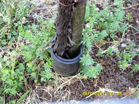

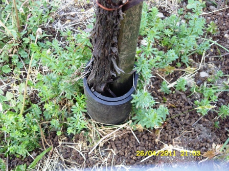

Ето и малко подробности как си гледат лозята.
lov - майстор

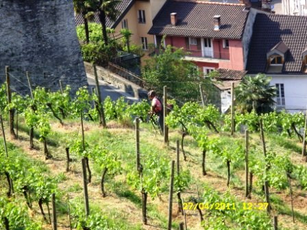

Ето как си гледат лозята. Не оставят никъде необработено място. Щом е на баир и не става за друго, лозе. Е хората са му намерили чалъма и не копат а само косят.Но пък раждат и то здраво. И не засаждат като при нас на гъсто. Редовете са по широки и завиват с предпазна мрежа срещу пилци и градушки. И двете неща са много повече от колкото при нас особенно градушките. А и мрежата не позволява да се разраства между редовете и обработките намаляват. Бе отдавна с му намерили цаката.
Това е в Белинзона. Крепостта е в центъра на града ама празно няма. Да не говорим за околните баири.

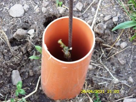

Така и пресаждат като някоя главина загине. Явно помага и на пресаждането че слагат тръбата веднага.

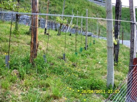

SDC12539.JPG Така защитават от кордата главините.

Темата много ме заинтригува и затова наскоро като влизах в една железария погледнах цените - най-малките обтегачи от този вид бяха на цена 90 ст. Имаше някакви други "джаджи", които приличаха на китайските обтегачи, които е снимал lov - и те бяха около левче, но се нуждаеха от допълнително пробиване.
Така ч идеята ти хич не е лоша.
