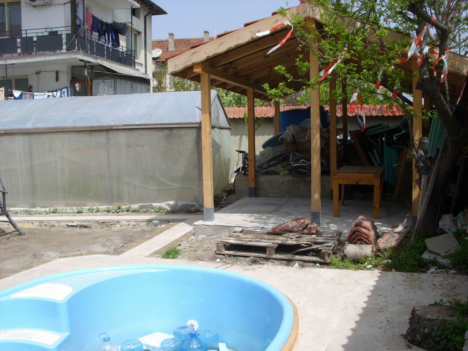

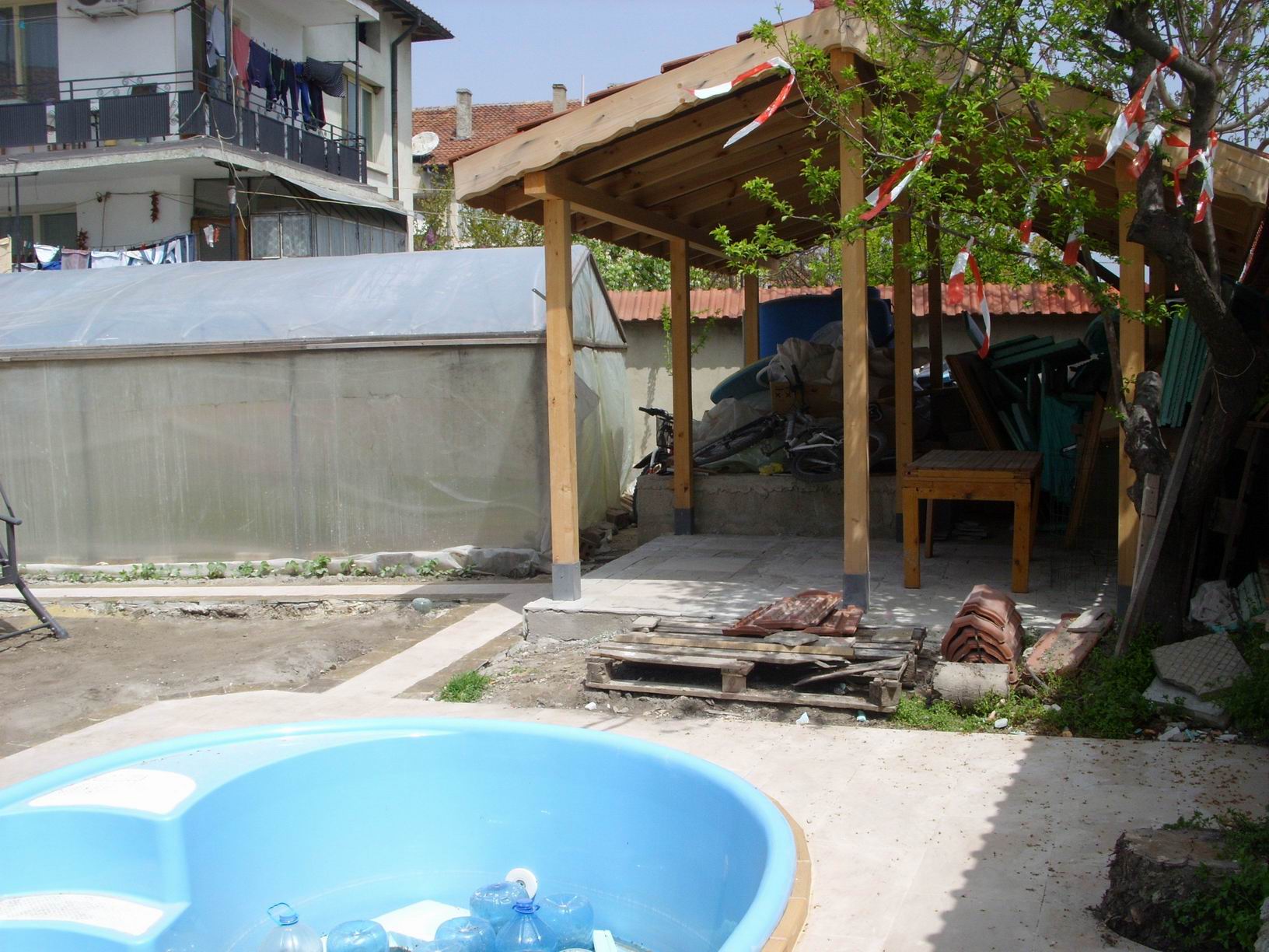

Ето тук на снимката се вижда добре как от север оранжерията така или иначе граничи с оградата откъм съседите и няма да изгубя много ако и сложа ТИ там.
Само трябва пратя жена ми на курорт някъде през това време. :-D
