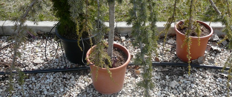

Ако поливаш само дръвчета - капково. Ако има и трева ти трябват и разпръсквачи. Зелените точки ли са дърветата? Ако може да обясниш кое какво е, ще е по-добре. Дай и някакви работни параметри на тази помпа.

Първо копаете.
Полагате тръба и при всяко дърво вадите маркуче с капкообразуваща дюза накрая.
Заривате.
Колко цола тръбата, колко дълга... по характеристики на захранването.
Ето един пример с не вкопана тръба:
Успех в Градината

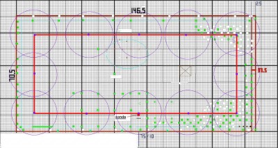

Помпата ми е "Гардения" - бензинова, 2 цола, 5,5 к.с.. Сондата е 14 метра, но водното огледало е на 5 метра. На скицата зелените точки са дръвчетата.
Мислех си нещо като това:
-Червените линий са тръби вкопани в земята на около 30 см., а лилавите квадратчета са изводи над земята на които да се монтират пръскачки или маркуч. Изводите няма да работят едновременно а само по толкова колкото може да захрани помпата.
Помпата ще я вързвам към сиситемата и после ще си я прибирам, както и пръскачките или маркучите, а тръбите се надявам че няма да ги окрадат като са вкопани.
Дали е добра идеята?

Не е зле идеята , само да не те проследят братята мангали , че ти прекопаха мястото :)Малко хамалогия ще е но щом са толкова крадливи нямаш избор. Успех ти желая

Колега тая схема ако показва разположението на хидрантите ще имаш много неполяти зони.По учебник трябва да се застъпват зоните на поливане на поне два ротатора.

Щом мястото е не охраняемо значи ще поливаш само дръвчетата - капково ти трябва с регулируеми дюзи.
Има такива с дебит от примерно 20 до 100 литра на час и се регулира дебита.Струват стотинки.
Лошото е че е не охраняемо и макар и евтини привличат интерес.

За този малък дебит ползвай MPRotator, иначе ще трябва да правиш много кръгове.
Не заривай нищо докато не го пробваш.Се ми се струва че за това място 10-11 пръскачки няма да стигнат.

MPRotator може да не го припокриваш много.Огледай къде може да сложиш лентови пръскачки - дебита им не е много
малък и искат припокриване, но за тесни и дълги участъци са незаменими.
Пи всички пръскачки ако има на пътя им дървета и храсти, зад стволовете остава място което е в "сянка" и не се напоява.
Трябва да има и отсреща пръскачка, която да го поеме.
Роторните пръскачки (не говоря за MPRotator) ако са сложени близо до дърво, асма направо им сваля кората.

А, и да не забравя - трябва си налягане за разпръсквачите.Щото този водопровод идващ на 1/2" и тази тръба "PE(20);- целите трасета"
малко ме притесняват.Ама май 4 клапана ще ти стигнат и не забравяй общ филтър за системата.Нищо че е от водопровод.
