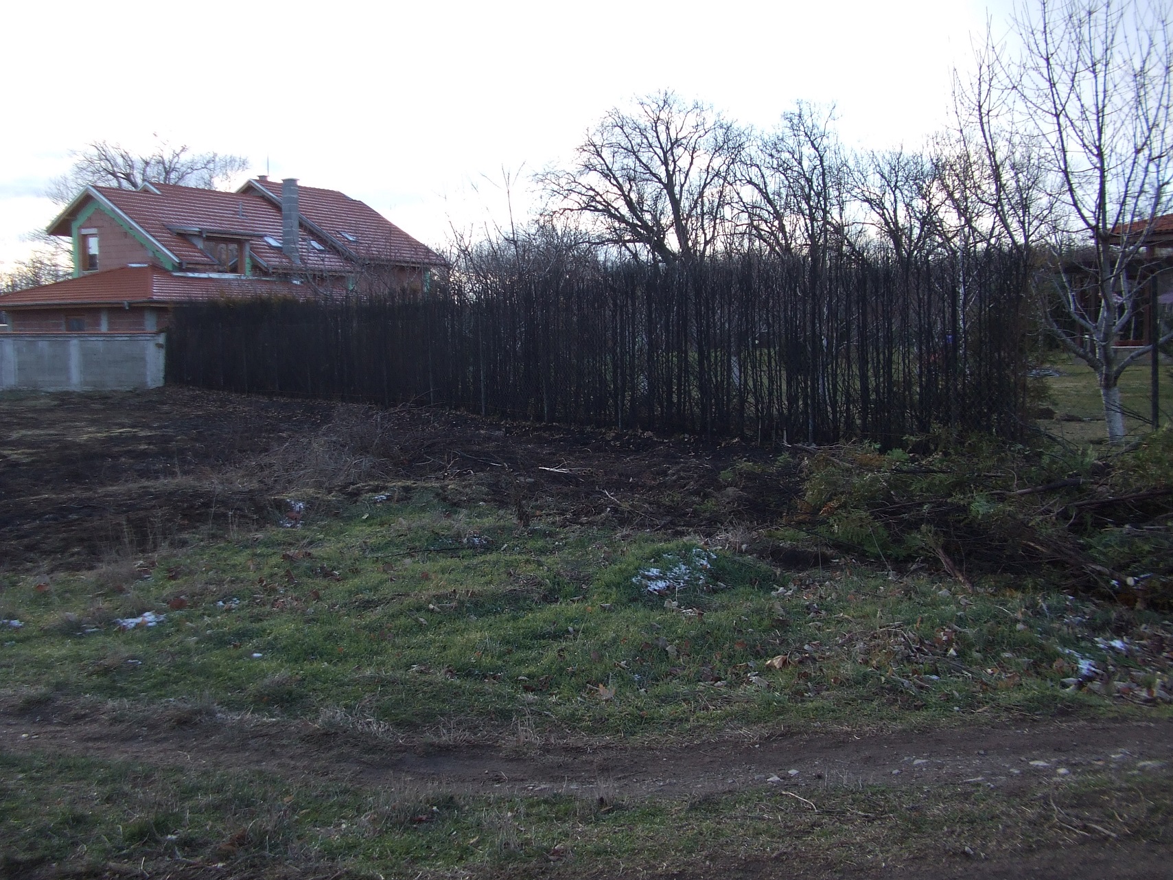

В петък гледах как изгоря една ограда от телена мрежа и туйчета по 3 и повече метра.
Доде дойде пожарната и останаха само черни клечки и опърлена мрежа. :-D

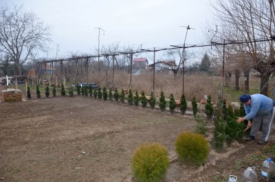

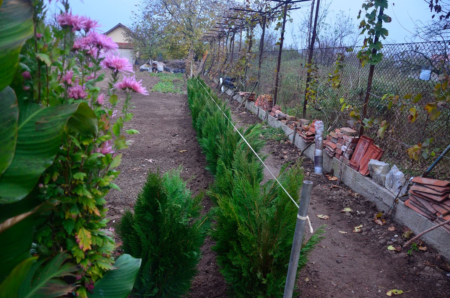

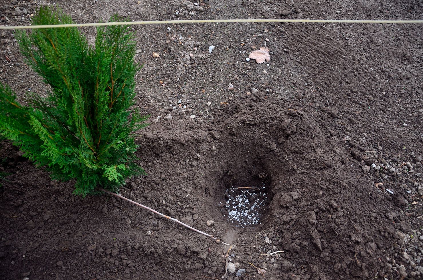

Относно засяването на вечно-зелени иглолистни - аз също предпочетох туята като жив плет. Посадих 35 туи от вида "Thuja orientalis pyramidalis aurea" с височина 80-90 см. на 08.11.2014 - има снимки отдолу. Доставиха ми ги от разсадник около Павликени. Наедро ги взех за под 9 лв. бройката, с оформени коренови бали около 30 см. диаметър. Доставиха ми и две кълбовидни туи Thuja occidentalis 'Woodwardii' и два юнипероса (Juniper 'Skyrocket') - те бяха около 110 см. При изкопаването на ямката (диаметър около 40 см и дълбочина около 40 см.) също направих запасяващо торене с около 80 гр. троен суперфосфат и 60-70 гр. калиев сулфат. Това объркано с горната пръст оформи възглавница от около 10 см., върху която поставих растението без да разкъсвам кореновата бала. Подсипах отстрани пръст до запълване на ямката. Следва внимателно притъпкване, като се внимава туята да остане права. Като се сади в редица е добре да се опъне един канап (сезал) на нивото на връхчетата за да може да се центрират правилно. Аз садих през 60 см. (от център на дупка до следващата). Поливането е от особена важност през първата и втората година. Аз изградих капково напояване - ръчно управление през първата година, автоматизирано през втората. Подхранвам с листни торове веднъж напролет и в ранното лято. Като пръскам асмите и ми остане препарат третирам и туите. Ефектът е налице. Туите растат чудесно. Сгъстиха се и трудно се минава вече между тях.
DSC_1898_1.jpg посадната ямка ...
DSC_1902_1.jpg Току-що посадени в редичка ... ХІ.2014

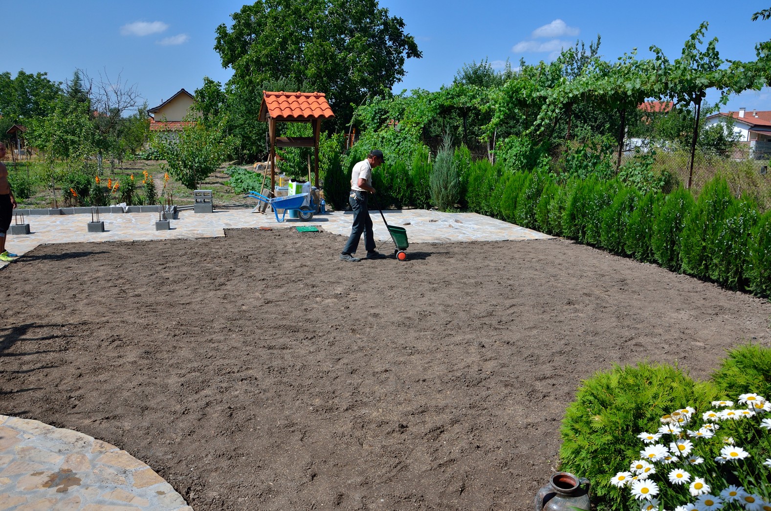

DSC_4266_1.jpg Туите през Юни 2016

tangarov, всичко е станало перфектно.Поздравления. =D> Каква е нормата на поливане?
Много добре изглежда кладенеца.Може ли една снимка на конструкцията му,че трябва да правя и аз такава.

vlax : използвам не от лентовите, а от кръглите маркучи с вградени капкообразователи през 20 см
положени на зиг-заг между туите.
Поливам 2 пъти седмично по 30 минути (автоматизирано).
