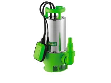

От три лета ползвам ето такава, не е реклама, помпата е за мръсна вода
Не тежи, лека е, не е скъпа. Отделно в старите кладенци колкото и
да е чиста водата си има тиня и пясък. Добър дебит има и работи добре.
Това е ! Ти си решаваш и късмет
kartechar - специалист
От колко метра се вади вода с тази помпа?
