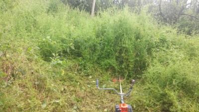

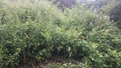

Kokar - специалист
Аз не давам мнение, защото нямам такова все още, след скорошната покупка на Олео Мак SPARTA 441T.
Окосил съм около 3.5 дка труден терен, без забележки.
Имам и Stihl FS56, мисля беше, която имам около 5 години. Служи безотказно за епизодично почистване на около 2 дка овощна градина, покрай пътеки и др.
iivanov - майстор
Оо , щилчето няма нищо общо с новата машина . А в такива терени , пък , въобще не могат да се сравняват . Отворите при съединителя за охлаждането ли са , както предполагах ?
Нататък купи един голям нож - здрави са и имат уникален ряз . Малко трудно я развърта спартата , но развъртян няма спиране .
