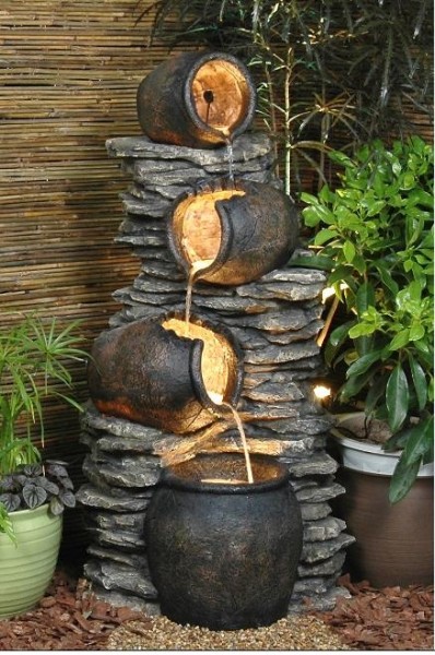

Здравейте! Иска ми се да направя подобен фонтан на стената на вече изграден градински навес. Делвички имам. Каменни плочи също. Трябват ми стъпките и техниката. Съвети за вида на помпичката и осветлението ще са ми от голяма полза.Благодаря!

Лампички и пома от перална/ монтирана под най-долното ниво/. Притваряш изхода ,за намаляване на потока и...!:)
lov - майстор
Има си специални помпи за такива фонтанчета така че никакви от перални. Дири по градински центрове. Не са скъпи.
Потапящи са така че я слагаш в последната делва от долу и маскираш някак си маркуча и кабела и си готов. :)
шоп - майстор
В базара и в ОЛХ фонтанните помпички са по 10-15лв
Потопяеми са и с мощност 2-3 вата
А имате ли идея как да зарежа така тези глинени съдове, така че да не ги изпотроша?
Гост - специалист
С флекс (ъглошлайф) и диск за неметал.

Идеята ми е подобна, като на снимката, но обмислям да направя стените на фонтана с камък. Разполагам със страшно много червен и бял камък (направо скала), който ползвах за малка декорация около градинки и алеи. Идеята ми е да има циментова основа и кръгъл пояс от камък със по-висока стена също от камък за гръб. Обмислях и найлон, като вътрешен изолатор за камъните, но не съм сигурен дали би изглеждало добре. Ще има две помпи една тип фонтан/пръчка и втора свързващата стената и основното корито, за направата на водопад.
Въпроса ми е, как да изолирам и залепя камъните, така че фонтана хем да изглежда стабилен, но и да не пропуска вода. Също и вид лепило, техника и други хитринки.
