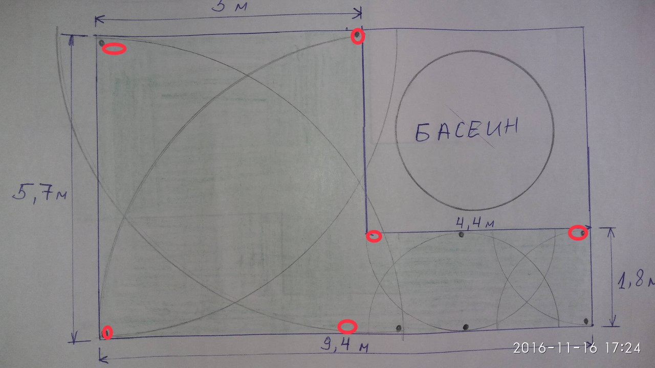

Благодаря ти че се включи. Прочел съм всички теми за поливни системи във форума, но понеже мястото е малко и криво както каза ми е трудно да го направя. Ако беше един правоъгълник 6×3 метра примерно ми стана ясно как да се разположат. Разпръсквачите мисля да ги поръчам от някой сайт. Ако може да ми препоръчаш онлайн магазин където биха ми направили такъв проект.
yanko78 - специалист
пон юни 03, 2019 8:18 pmvini7 написа:
За единия терен мисля така да са разположени. Добре ли се припокриват.
Ако са добре така ,какви разпръсквачи да избера.
Не ми се отдават много рисунките от телефона, но при мен е изпълнено по начина по който съм ти посочил с червени точки. Всичките разпръсквачи са по 90 градуса, като трябва да съобразиш главите да отговарят на метража на парчето ти. Тези от към басейна, поливат малкото парче, останалите, поливат голямото парче. При мен, единствения недостатък е, че двата от към басейна, пръскат леко бордюра срещу тях.

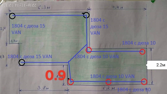

Този проект добре ли е?

Хидразин ,какво ти е мнението за разполагането на разпръсквачите. Трябва ли да се добави някъде?

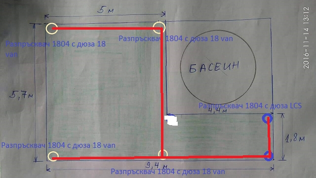

Разположението на разпръсквачите ми го начертаха от един сайт за напояване.
