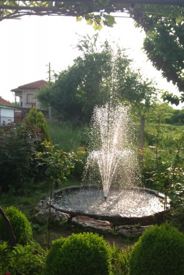

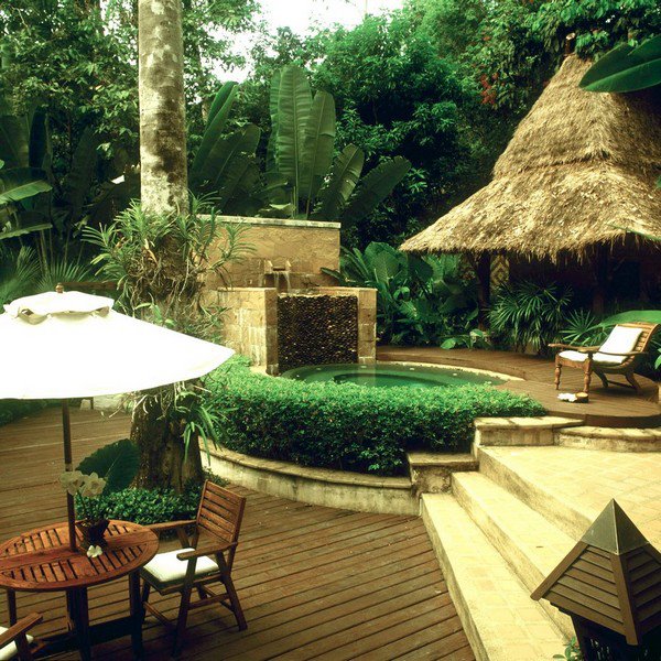

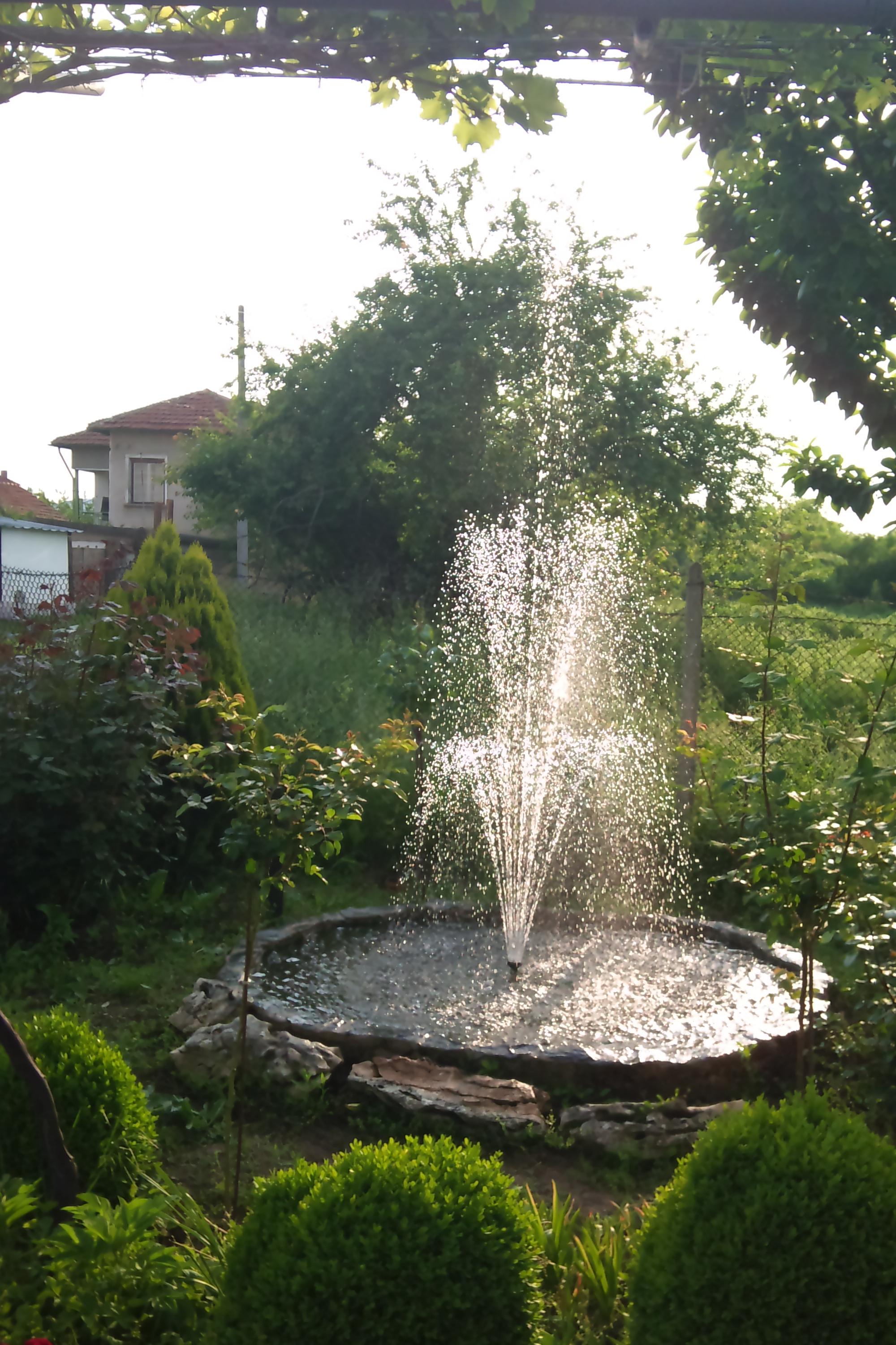

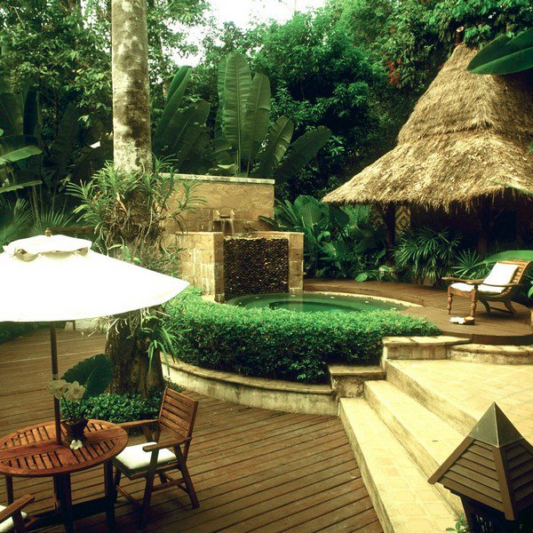

Добър ден.Трябва ми малко информация и съвет.Имам фонтан който искам да обиколя с Лигуструм и да направя плътен зален бордюр около него,ако засадя шахматно в 2 реда на рзстояние 20см корен от корен и 10см ред от ред за да получа 25-30см широчина и 30см височина на бордюра(по груби изчисления ще са ми нужни около 70 коренчета),ще се получи ли желаният от мен резултат,и какво да използвам,голи коренчета да засадя есента или вкоренени?
535780_2816378293879_1391496674_32055864_2032021317_n.jpg Ето и от къде съм взаимствал идеята.
DSC_0012.jpg Това е моят фонтан.
Последна промяна от kalin.kraev на пет юли 18, 2014 8:53 am, променено общо 1 път.
big_death - специалист
По добре е вкоренени - ще се получи . Успех!
