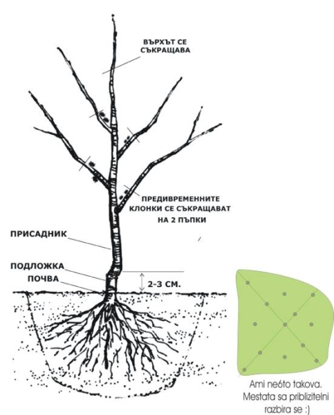

Преди самото засаждане, се извършва опресняване на корените до здрава тъкан, след което се потапят в разтворена паста на препарата тераует, който влияе положително върху прихващането на дръвчетата. Засаждането се извършва от двама работници, като единият държи дръвчето, а другият насипва почвата и притъпква отвън на вътре като дръвчето се стръсква 2-3 пъти и се притъпква отново. Дръвчето се поставя така, че изпъкналата част в мястото на присаждане да сочи на север/или зоната на преобладаващите ветрове/, като мястото на присаждане остава винаги над повърхността на почвата./Рис. 1/. Ако мястото е ветровито, откъм страната на преобладаващите ветрове се забива колче, за което се привързва новозасаденото дръвче. Накрая се прави околостъблена чаша и се полива с 1 кофа вода. Един-два дни след засаждането се извършва мулчиране със суха почва, за де се предпази от напукване. При засаждане през есента, дръвчетата се съкращават през пролетта, преди да се развият пъпките, а при пролетно засаждане- се съкращават веднага след засаждането. За предпазване от гризачи през есенно-зимния период, новозасадените дръвчета се увиват с хартия или други подходящи материали. Ако увивните материи са плътни, трябва да се премахнат през пролетта, а ако се използва специална мрежа, тя остава около ствола няколко години.

На втората рисунка изпращам скица на парцел от 50-60 дка за взимане на почвена проба за анализ. Точките са съответните дупки, от които трябва да се вземе почва. Взема се от две дълбочини- от 0 до 30 см и от 30 до 60 см, всяка по около 1 кг почва. Ако парцелът е под 10 дка се взема проба от 2-3 места, разбира се от две дълбочини.

ето и картинките :-D
