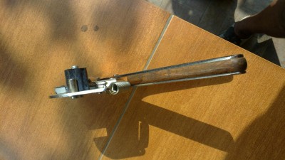

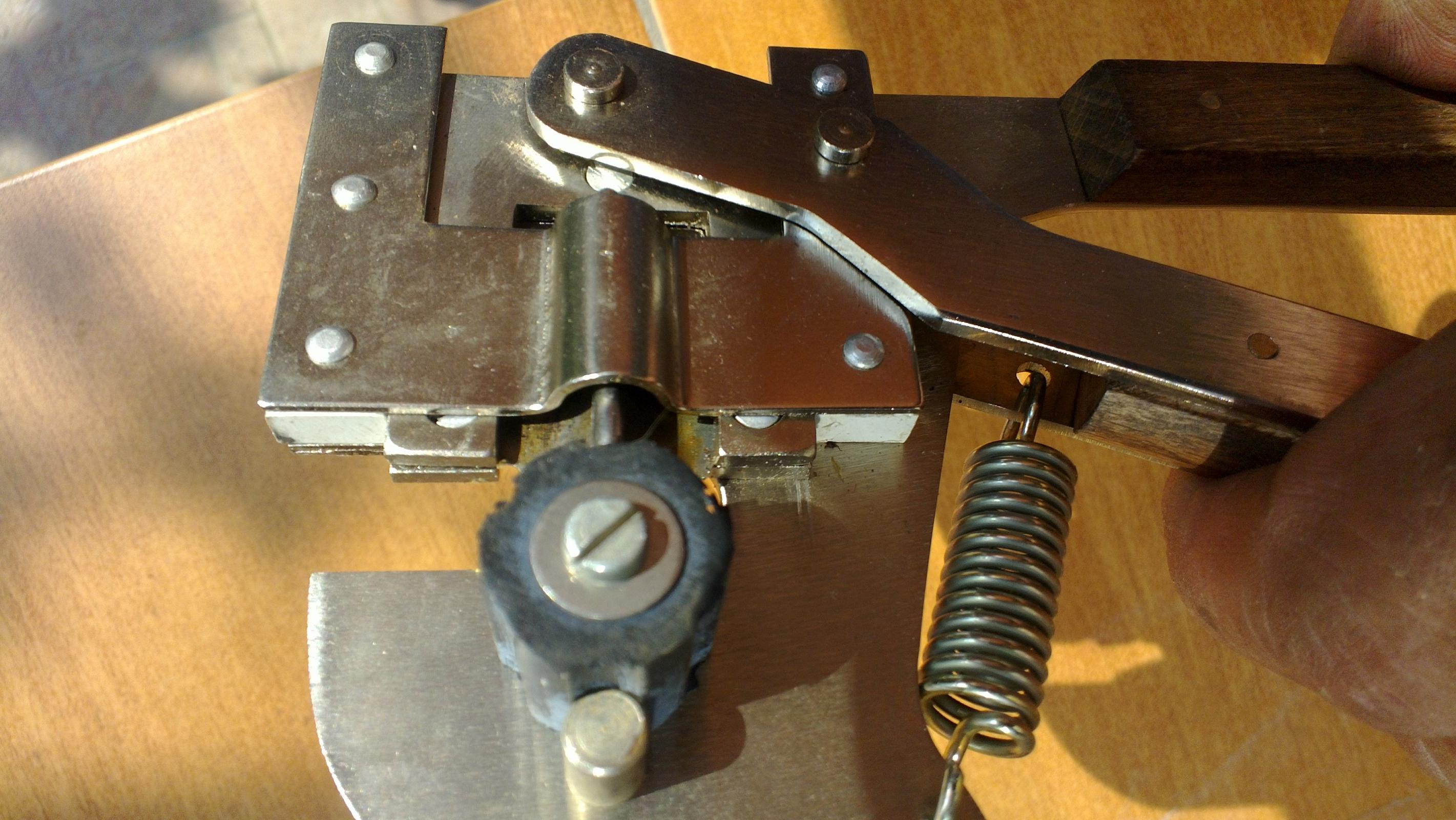

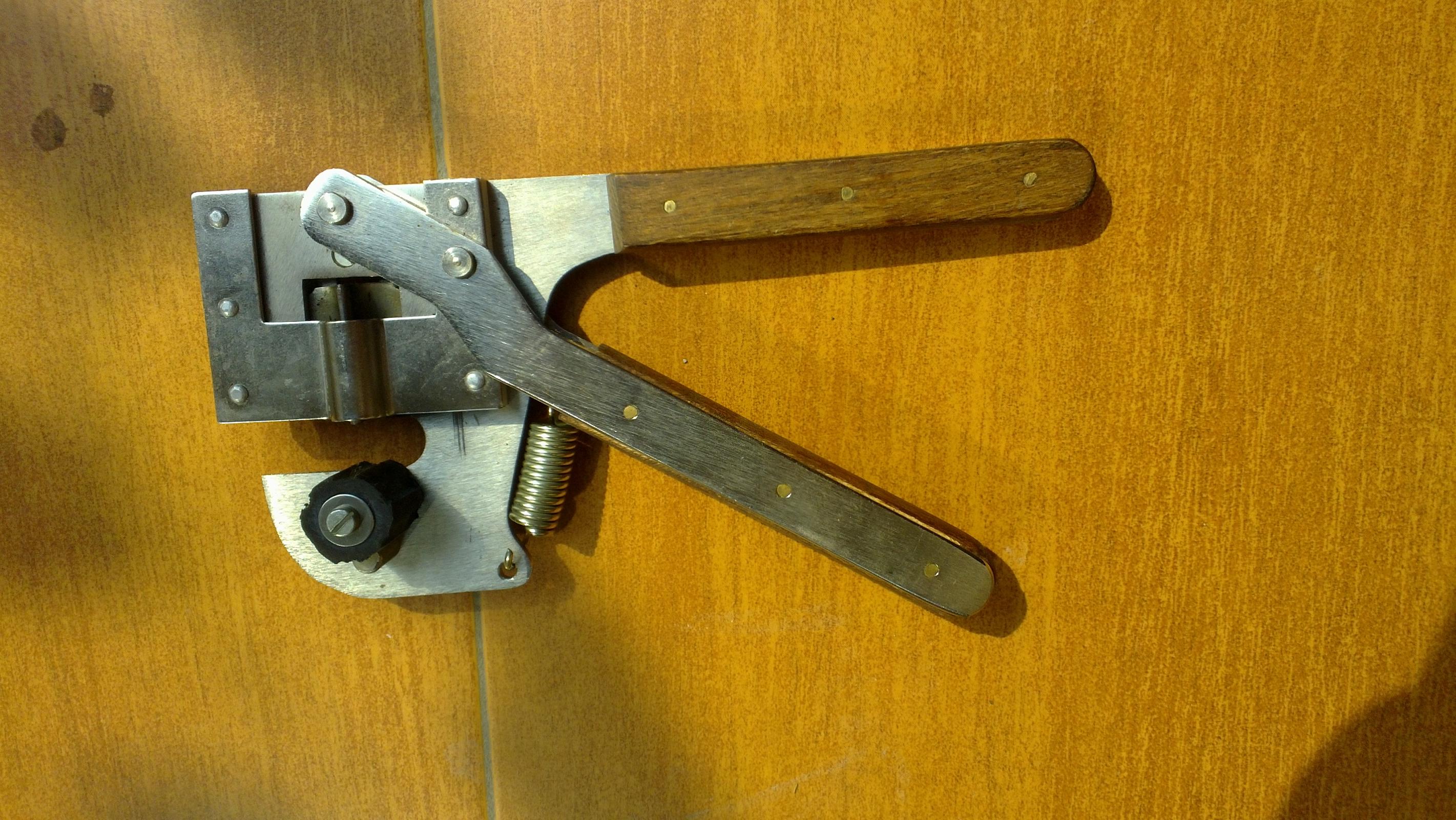

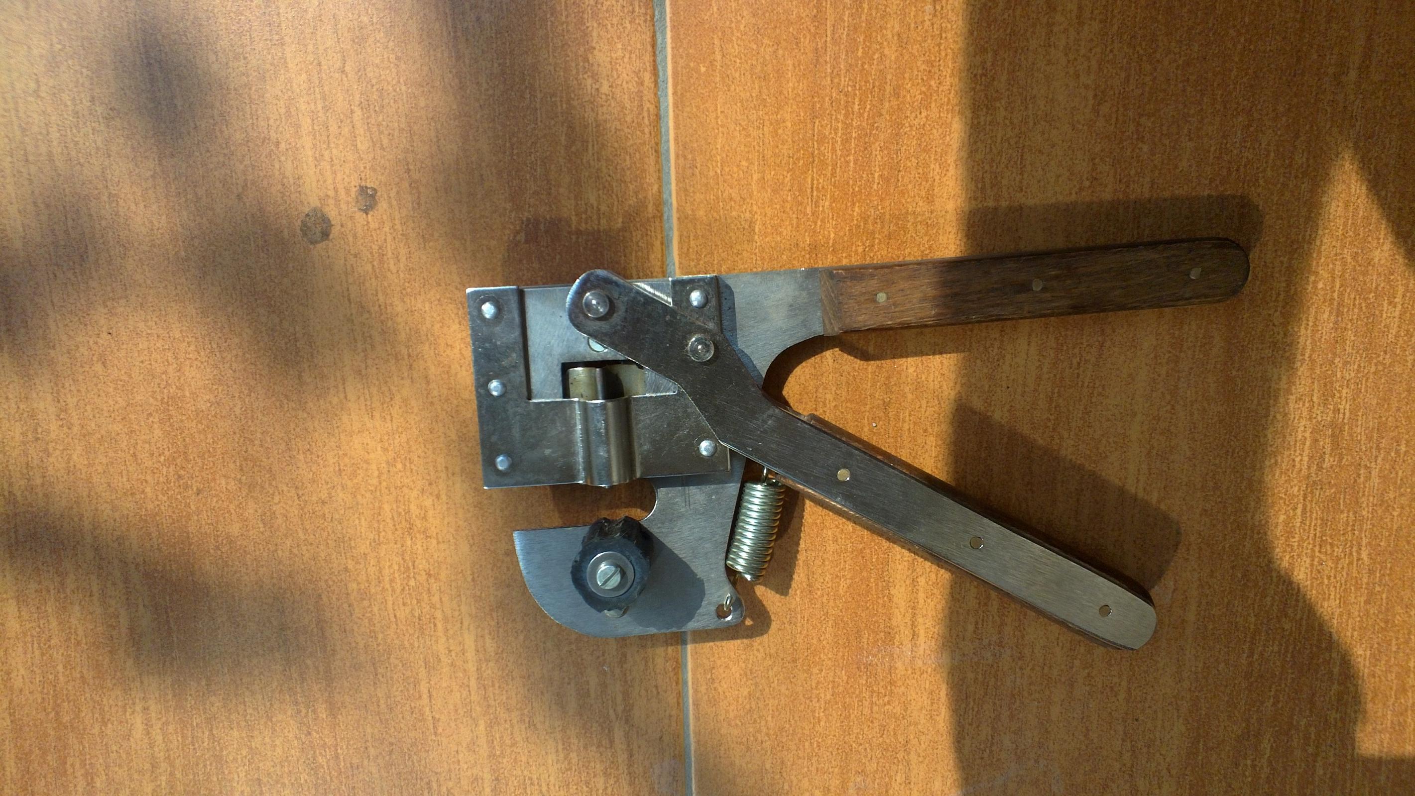

kapanec написа:
ако имаш снимка на ножицата би ли пуснал
kapanec - специалист
Мерси.само омега Ώ, ли могат да изрязват тия който съм гледал имат 3 представки за изрязване
crez - майстор
Да само това, но го прави перфектно, Сглобката между двете части е толкова добра че може и да не се привързва.

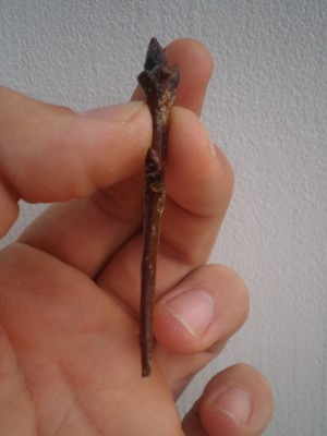

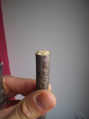

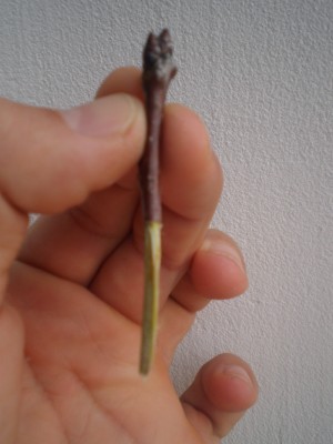

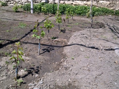

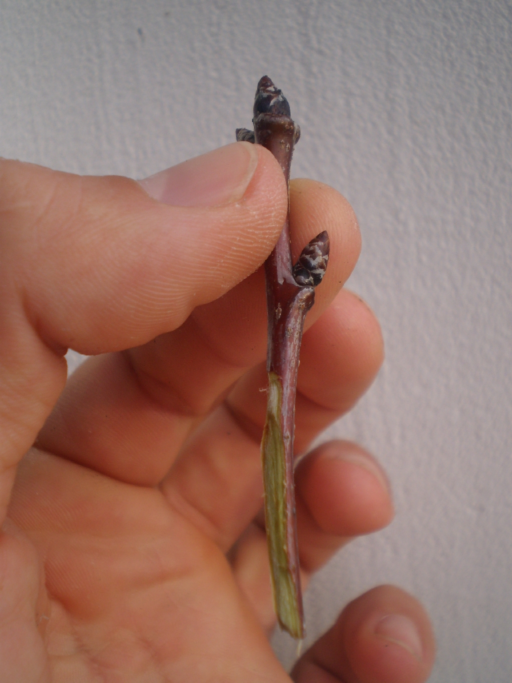

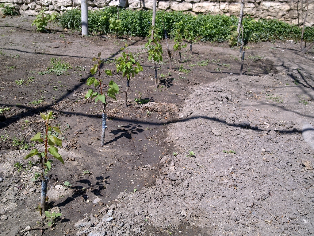

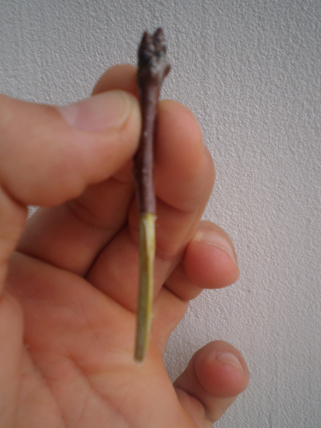

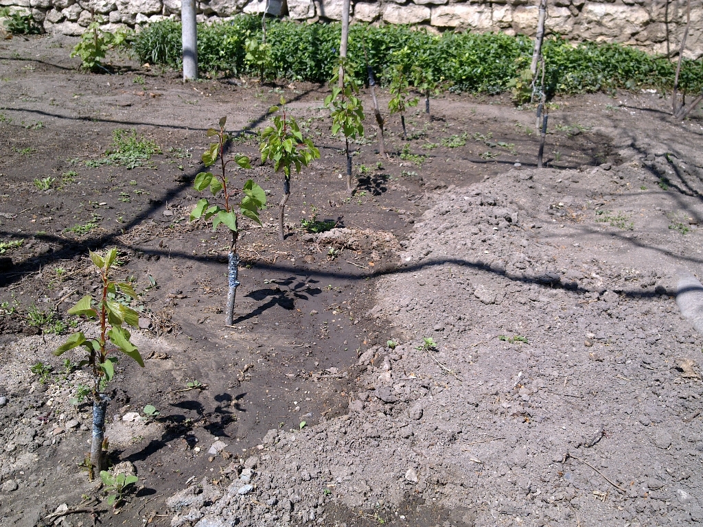

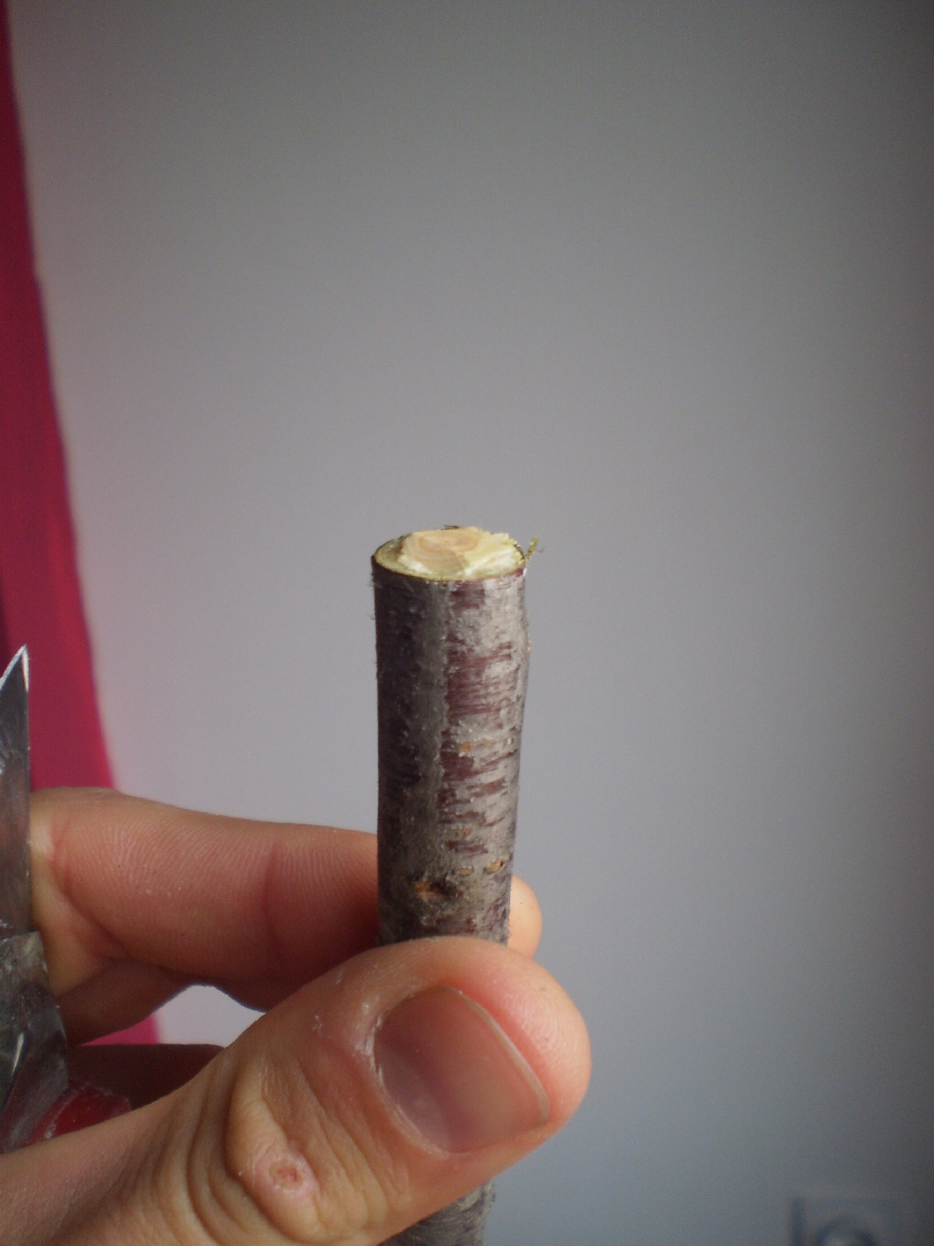

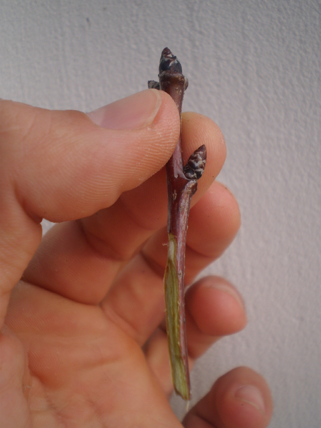

Аз със скромния си опит 2-ра година получих 90процента положителен резултат ползвам макетен нож обикновен изулирбанд и восък другото е пълна измишльотина.Вчера разсадих каисийките от пролетта до сега минаха метър и половина .Да ви обясня накратко как процедирам (на 27 години съм :) ).Най важно е времето тази година ашладисвах на 5-ти март поради проточилата се зима но вероятно може и по-рано трябва да улучите момента преди да се разпукат пъпките .Аз отидох по полето извадих си диви джанки отрязах ги на 10см над земята .Нарязах си от кайсията клонки с по 2-3 пъпки и почнах да ашладисвам цепа с ножа ствола на дравчето 3-4 см не по дебело от човшки пръст като в сарцевината забивам дървено клинче за да стои стволчето отворено от страните да поставя калемите в цепнатините които са подострени от едната страна от другата им стои ЗАДЪЛЖИТЕЛНО кората като се стремим да не я нараняваме и да пасне сас кората на подложката.След като сме сложили от двете страни калемите издърпваме клина и разцепената подлошка притиска калемите след това овиваме с тиксо което само пада когато калема се хване и надебелее , палим свещ и накапваме отгоре мястото като внимаваме да не накапем с горещия восък пчпките и накрая избираме си място копаме дупка и бум дръвчето вътре поливаме и чакаме мойте снимки са на 45-тия ден.Ако има интерес ще приложа подробни снимки успех !
kalem2.jpg ot ednata strana zaostren ot drugata korata si sroi
