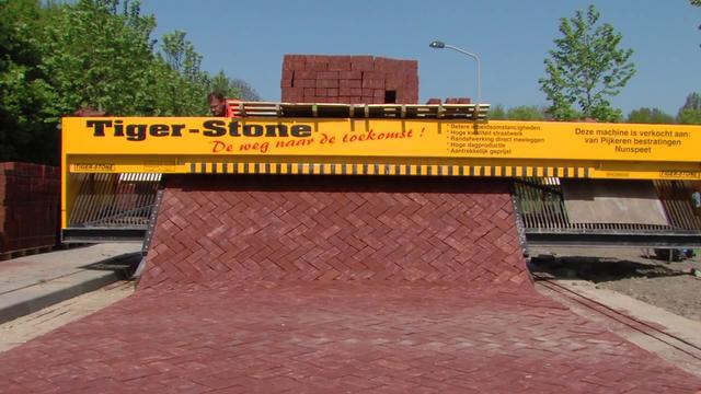

boltik - специалист

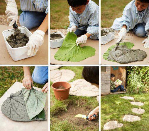

И това...
Ами то хубаво, ама аз не съм китаец за да летя по тази пътечка като нинджа.
boltik - специалист
И за теб пътечка...
freshenero - специалист
ха-ха-ха.Аз както съм 120 литра трябва да стъпвам между листетата =P~ =P~ =P~
