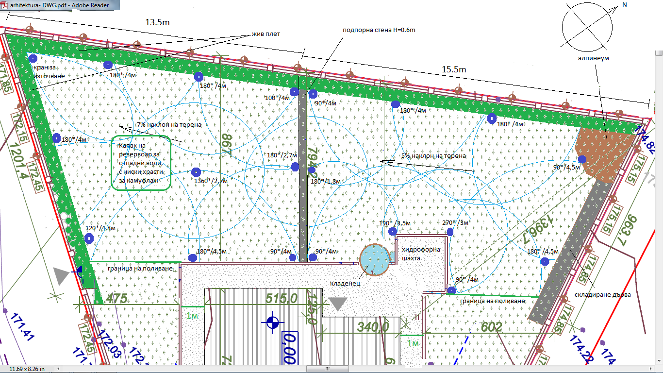

Здравейте. След дълго блъскане да построя къща, дойде време и аз да обърна внимание на зеленината. Бях готов да сея трева и да я пръскам с маркуча, но един по-мъдър от мен човек, ме посъветва да поставя поливна система, иначе вбъдеще ще трябва всичко наново. А аз съм от хората, дето ненавиждат да правят нещо два пъти. Та след строежа, останах с 300м2 двор, и бая заеми. Тези двете предпоставки ме принуждават да инсталирам поливна система, и то да я направя сам.
Дотук с локумите :-D
След четене във форуми, реших сам да си проектирам системата. След 2 седмици мъдрене, и множество травми с пергела #-o , резултатът е: За 200м2 райграс- 19 дефлекторни разпръсквача, от които 14бр са с радиус на действие 4m<R<4,8m, 4бр - 2,7м<R<3,5м, и един R=1.8m. 10 от големите разпръсквачи ще пръскат на 180 градуса. Според спецификациите на разпръсквачите, сметнах, че ще ми е нужна помпа с дебит минимум 2м3/h, и налягане 4 бара. Намерението ми е да управлявам директно помпата. Без автоматики. За да стане по- пълна картината: Водоизточникът е кладенец с Hmax=9m, Начало на водния стълб- от 6-я метър. Дебитът на кладенеца, целогодишно е >650l/h.А при пълен кладенец, мога да източа 4-5 кубика наведнъж. :cool: Помпата ще я вземам според нуждата. Така че в уравнението , я слагам каквато трябва да бъде.
Въпросът: :?:
Как да сметна, дали мога да свържа всички разпръсквачи в един кръг? Предполагам, че това зависи от тръбите. В такъв случай: Как да сметна какви тръби са ми нужни?

Рисувал съм върху dvg файл от проектантката, така, че би трябвало да е точно представянето на терена. Сините цифри са коти, а зелените- разстояния. По принцип, нарисувано с пергел, при опоменатите радиуси на действие, доста повечко се припокриваха разпръсквачите, все пак да кажа- няма място , което да не се полива от поне два разпръсквача. Така и не се научих как се рисува сектор от окръжност на MS Paint :-D . Опитах се да опиша всички особености на терена...а, сега се сетих за една пропусната- само североизточната част от оградата е зидана. Останалото е мрежа с ниска бетонна основа. Гледам да не губя ничие време, но ако все пак съм пропуснал важна информация, само кажете, и ще допълня. :roll:

Както писах по- горе, системата ще е захранена с помпа, която дърпа от кладенеца. Помпата ще я избера според нуждата, така че дебитът и налягането няма да са проблем- ще бъдат такива, каквито са нужни. Формулка ми е нужна тук, но не могад а си я изведа сам. А, и предполагам, че има опростен начин за смятане. А, най- добре ще е , ако някой каже от опит! Но, благодаря за включването. :wink:
