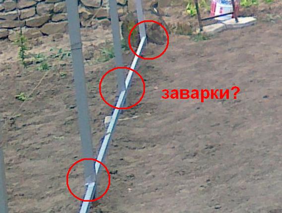

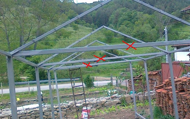

Доста труд си хвърлил ... и много материал. Дали това е оптималното за този "разход"? Надявам се не си постнал темата само да се похвалиш, а и да остане свършеното от теб като идея за други мераклии? Може би е добре да качиш някоя снимка със самите сглобки. Казваш, че е разглобяем, но аз поне не се ориентирам как точно :?
Ще си позволя някои забележки (надявам се - градивни, макар и за следващи ентусисти).
Струва ми се, че точно без тези, долните "дистанционери", би могъл спокойно да минеш, а да сложиш на върха, за да спуснеш теловете от тях напречно. Мисля, че и тези не са задължителни, предвид липсата на натоварване по тази ос (надеждната заварка на "билните" е достатъчна :? )

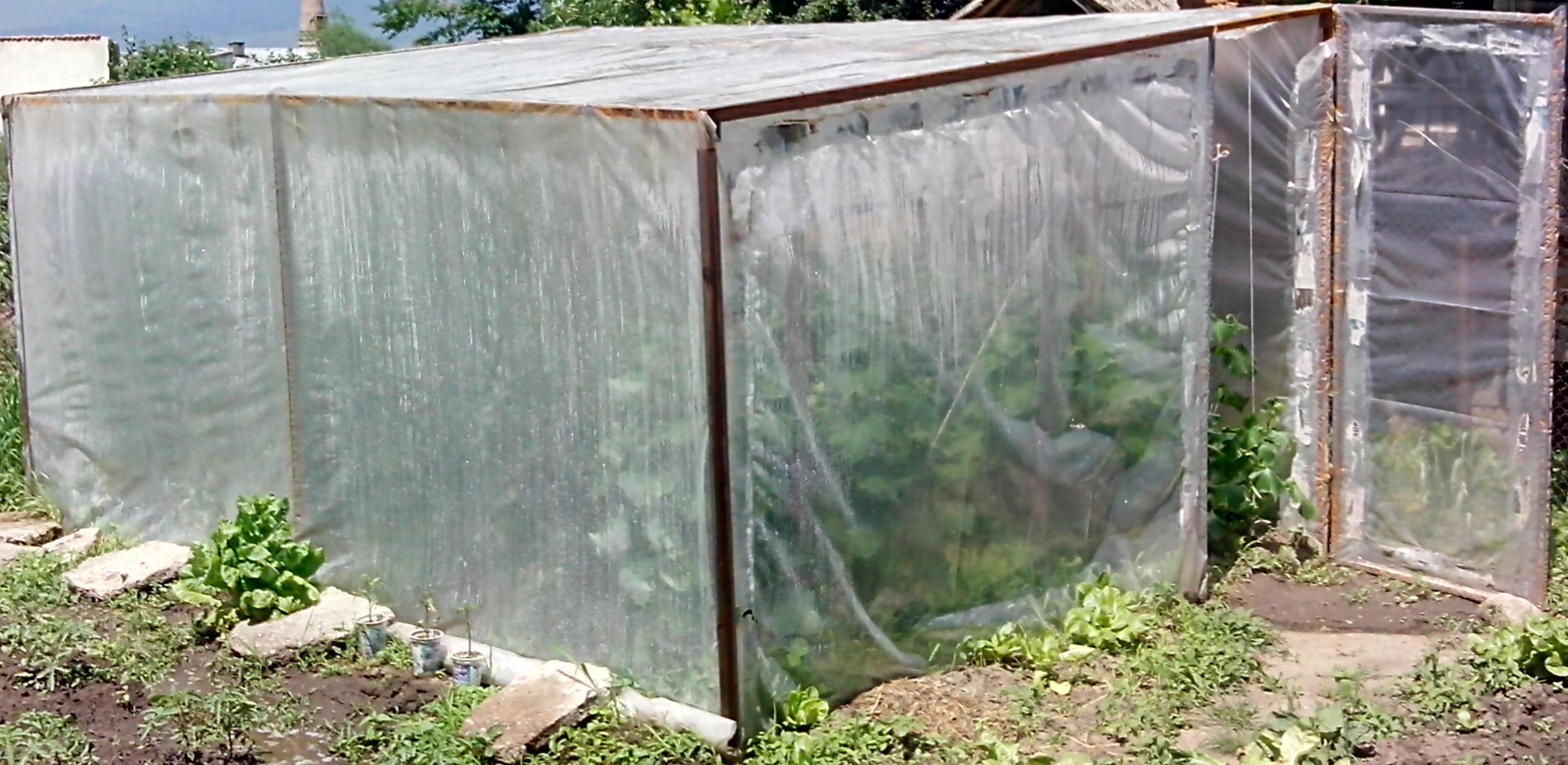

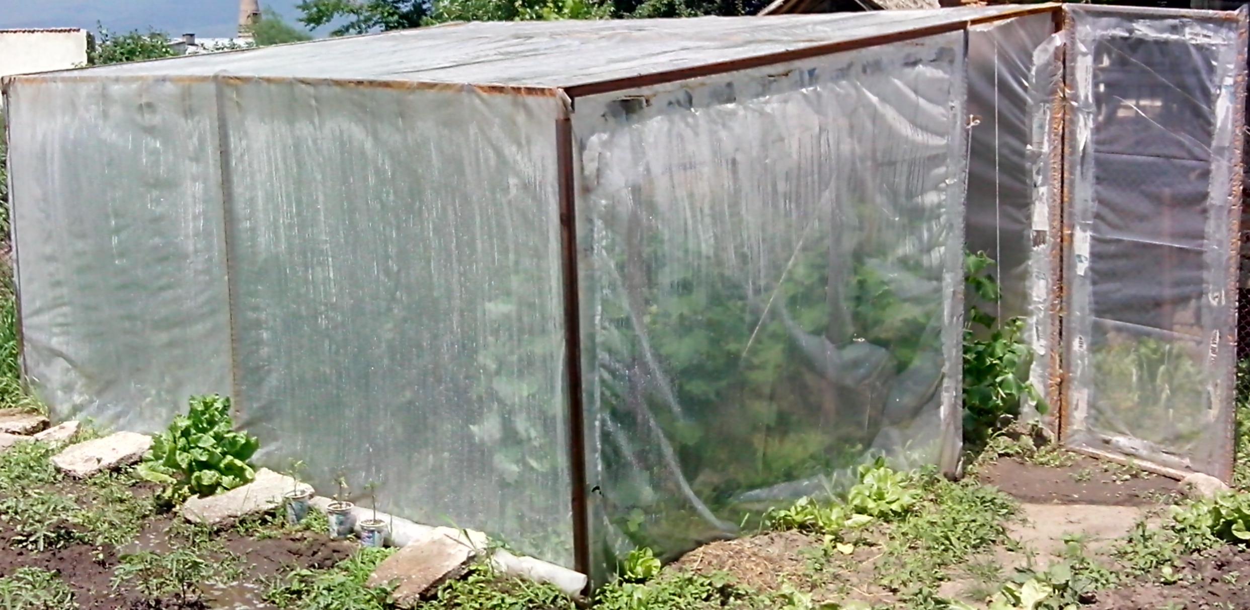

Моя го направих едноскатен (с идеята за абсолютен минимум разходи на материали). Разглобяем е точно като палатка. Освен това предната "стена" и покривната са предвидени да се отварят (навиват) при "оправяне" на времето. Все ми се струва, че е добре при възможност зеленчуците да се огряват от пряка слънчева светлина?

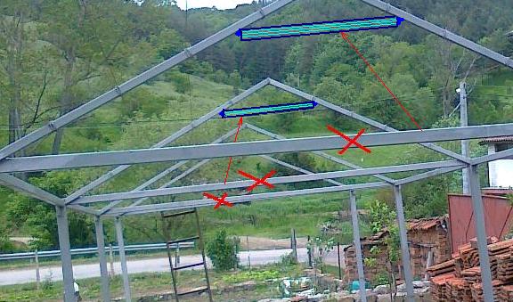

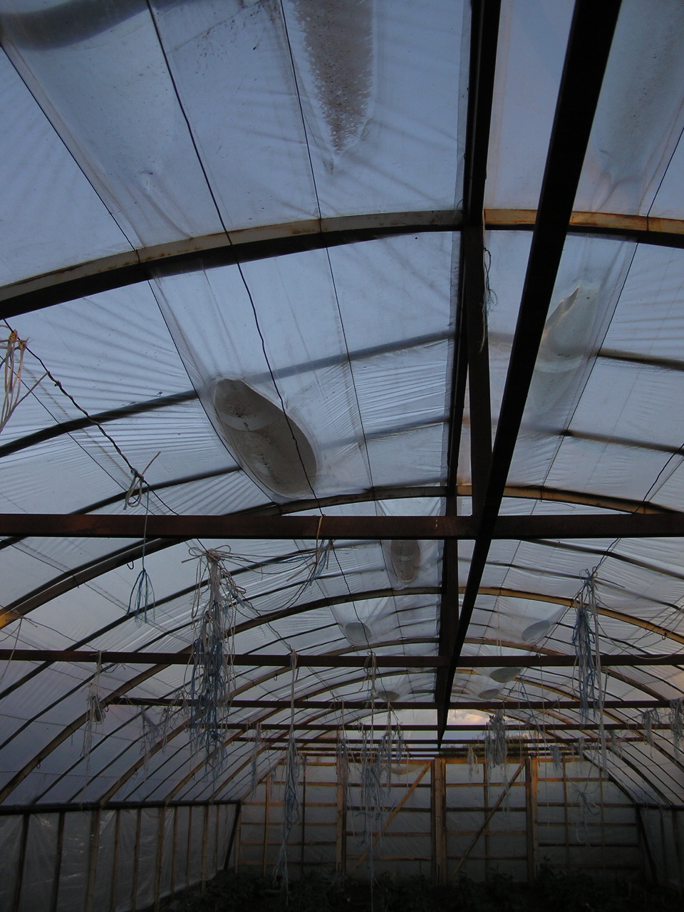

Здравейте,да покажа и аз как го правих и ще се радвам да съм полезен.
kaishew - специалист
Размерите са 10x4x2.5 метра.
pipilica - майстор

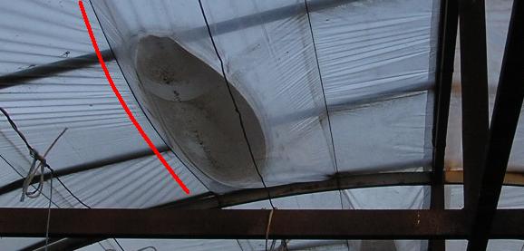

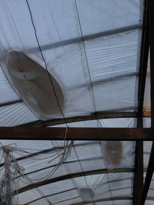

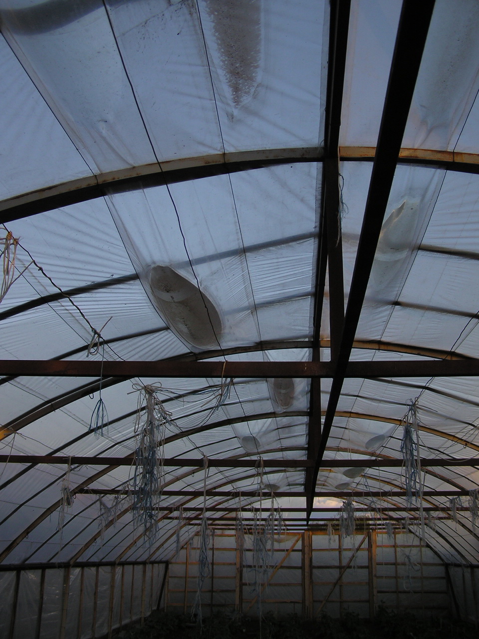

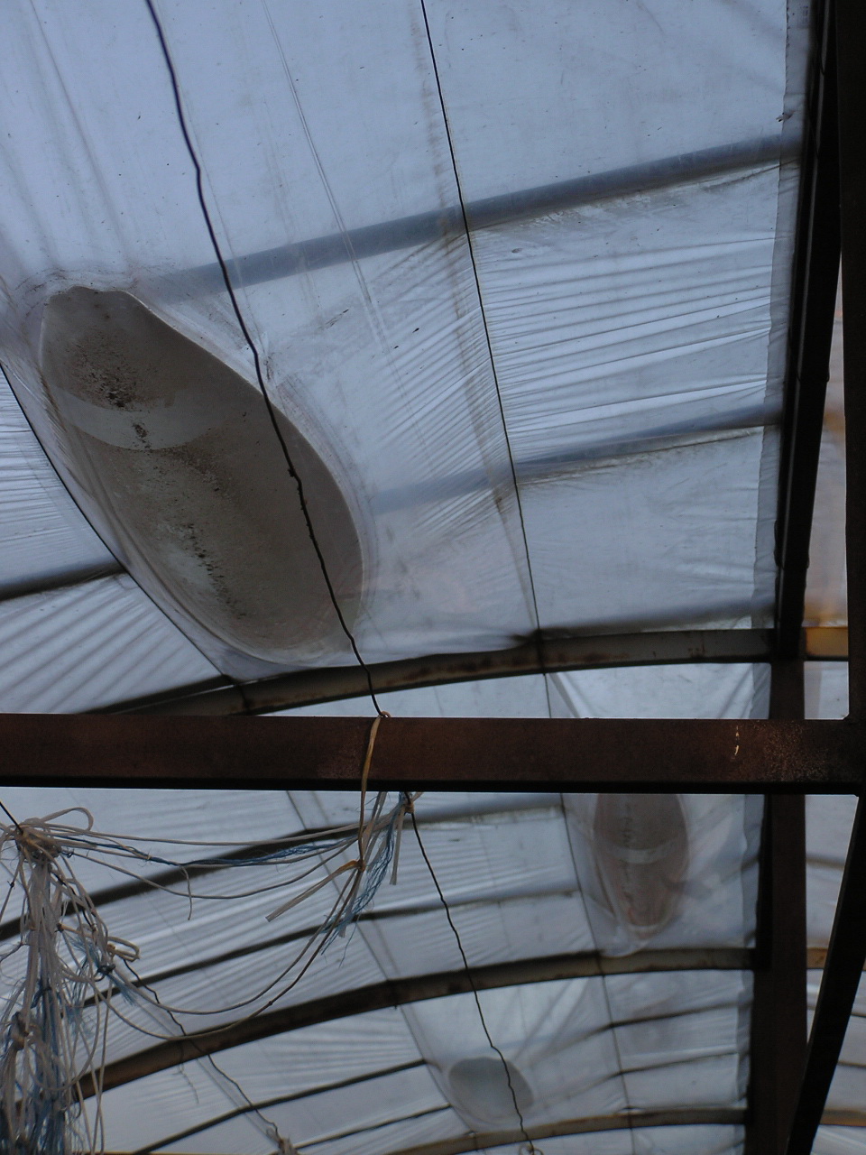

И при мен наклона е доста но гледай кво става при силен дъжд.
Тия напречните с червения хикс са много важни, държат конструкцията да не се разкрачи, също при страничен вятър много помагат. Ако ги няма разчиташ на едни заварки на билото и в основата които не са много здрави като се има предвид тънкия материал. Не подценявай вятъра и евентуално снега, ако не я разпокриеш зимата. Имай едно на ум че при дори и при лек вятър цялата констуркиция се люлее, даже да не го виждаш, и това може да скъса някоя заварка с времето.

Имаш недобре опънати телове
Основното решение е да прекараш 2-3 напречно, "вертикално" (под коланите притискащи нойлона). Не нацяло, а само от четвътия тел, през билото и - до другия тречетвърти тел. Моя наклон е 1/10 (няма и 6º) и почти нямам проблеми.

Не виждам кой найлон ще устои на такъв порив на вятъра, че да се скъсат заварките :? Като компромисен вариант:

Здрасти това което си оградил с кръгче там е сглобката с болтовете не съм я снимал но ще го покажа за да стане ясно а това което си зачеркнал с Х си в грешка искаш да спестиш материал но не по този начин(тази ос ми държи парника да не се вдлъбне и съответно да не се разкрачи там по принцип ще гледам количество домати които ще са без колци а ще опъвам тел успоредно на оста и ще ги връзвам да си растат нагоре и на ли се сещаш какво натоварване ще има ако я няма оста ) това което си добавил е добре да подсилиш конструкцията на билото но ако има такъв вятър че да скъса заварка то тогава ще ми отнесе покрива на къщата. Колега pipilica на твоя парник отгоре имаш права част на която при дъжд спокойно водата може да си направи корем слагай тел напречно
pipilica - майстор
Аз не казвам че вятъра от раз ще скъса заварката а че когато не е укрепено добре и има вибрации след време от тях може да се скъса.
Нямам прав участък на парника, а за тел в другата посока ми трябват още поне по две жили желязо но за сега няма финанси за тях. Парника е дълъг 22 метра и разстоянието от дъга до дъга е почти 3 метра, така че трябва дебело желязо, билото и дъгите са 60х40х3.

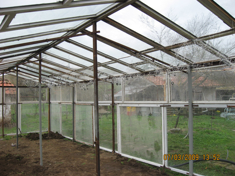

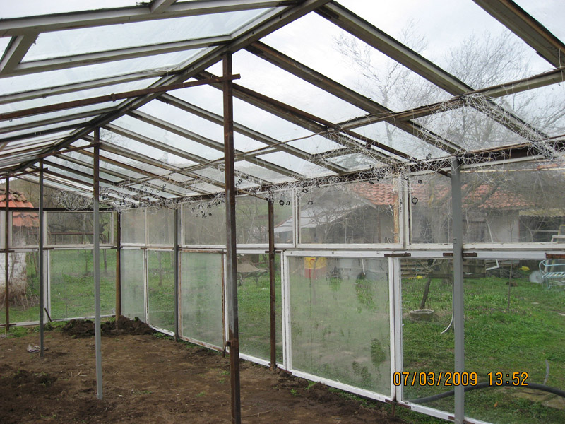

Здравейте! Искам да се похваля и да питам за съвет. Поради влажните пролет и лято се наложи да си направим парник (ще се пробвам да прикача снимка). Проблема, който обсъждахте с билото и "покрива", го решихме с мрежа от арматурно желязо, която се слага при изливане на бетон и стана много добре. Размера на парника е 6 х 4 х 2,50 (в най-високата част). Купихме армиран наилон, защото при нас е много ветровито и обикновенния наилон лесно се къса, но се налага да снаждаме наилона. Някой спомена, че на правите участъци е лепил наилона с ютия, а с ъглите как сте се справили. От снимките не мога да преценя какво е решението. Мисля си дали с телбод мога да го "съшия" на нужните места. Или да търся машинка за капси, да правя дупки и да ги стягам със сезал???? Посъветвайте ме как да постъпя с тоз наилон?! :?
