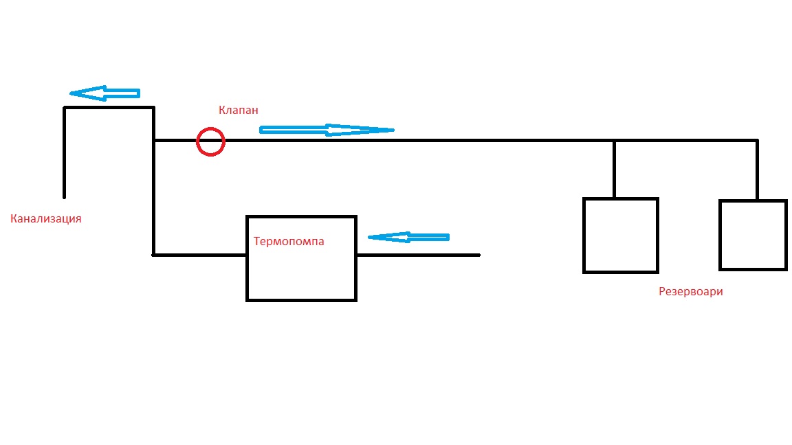

Няма да изтича, ако вдигнеш поне в един участък тръбата, а после нека пак си слезе, където ти е удобно на височина, както съм ти писал по-горе. Мястото на което се качва/слиза тръбата не е от значение, стига да се намира СЛЕД тетката.
Ето, надрасках една схема с по-точно разположение по хоризонтала и вертикала :)
Предполагам нещо такова имаш предвид?
Не знам само дали ще се пълнят еднакво двата резервоара и в кой да сложа поплавъка... Всъщност, ако им вържа изходите, които се намират на дъното, би трябвало да си работят като скачени съдове.

Майче ни си разврал типа на клапана. Имах предвид подобен на този:
http://www.hydropompi.com/avtomatika-za ... 1-col.html
Той се монтира вътре в единия бидон, а всички бидони са свързани в долната си част и нивото им винаги е едно и също, защото са скачени съдове.
Все пак смятам, че щом нивото на тръбата за източване е по-ниско от горната част на бидоните, то е най:
Сигурно
Лесно
Евтино
Бързо
Да го направиш с преливане! В такъв случай, дори може да ползваш за пълнене и поливане една и съща тръба :wink: , и няма да ти е необходим клапан. Преливната тръба може да е само на един от бидоните, а ако няма да ползваш помпа за поливането, може преливната тръба също да е на тръбата свързана с долната част на бидоните. По този начин обаче няма да се сменя водата в бидоните.

Правилно - не съм разбрал, че говориш за такъв клапан. Аз си го представях с ел. клапан и поплавък, тъй като го мислех да затваря още преди евентуалните разклонения на тръбите за пълнене.
Ще ползвам помпа за поливането
(заприходих една от онези в Лидл - http://www.lidl-service.com/cps/rde/SID ... 01100%20B2 )
Мисля да вържа долните изходи заедно и след това към въпросната помпа. Какво имаш предвид под "преливане"?

Бидони ще се намерят на една или друга цена... По-важно ми е да избера читав вариант за превключването на потока от пълните бидони към канализацията. Тани предложи един вариант, но не знам дали е приложим при пълнене на повече от един бидон :) Та затова се надявам някой да даде и друг акъл. :partyman:
