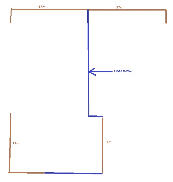

Пак да пиша - туите са през 50см, маркуч с 40 см разстояние ще може ли да омокри равномерно почвата, или да търся примерно с 33см разстояние. В случая явно няма смисъл от индивидуални капкообразуватели?
П.С. Четох че му дават 7г. на подземния, малко ми се виждат. Гледах една системка с прозрачни маркучета 7-8мм и капкообразувател на всяка туя. Доста елегантно маркуче, но какви ли са ограниченията да го ползвам при мен?
http://irrisyst.eu/bg/products/9-Microd ... -main.html
до 16м ако е ми върши работа, защото най-дългата ми линия е 30м, но ще я захраня от средата към двата края.
radius - майстор
Ще трябва да пусна някакво капково тия дни, да растат туите. Избрал съм кафяв твърд маркуч. За начало може и без специален програматор, а с прост таймер и траф на 24В за клапана. Последния мисля да е http://napoqvane.com/valves/valves_rain ... 100_hv_24V
Водата ще е от водопровода, филтър мисля да няма. Питането ми е тези сините участъци дали се правят с ПЕ 25мм или маркуч 16мм като този за капковото без дупки?
И тоя маркуч като му дават 2л/час при 0.5-1 бар, при 3 бара да не пуска много повече?
П.С. Много яка тема, сам си пиша, сам си отговарям. Ще сложа и регулатор на налягане 1,7 бара, да не избиват връзките.

Поне на мен ми е трудно да разбера, кво точно питаш. Не ти разбирам притесненията колко вода щял да пуска маркуча, ми ако пуска повече вода ще намалиш времето и си готов.
Останалите ти въпроси също могат да получат ясен и недвусмислен отговор само експериментално.

Е ти ся кво? Въпросите са елементарни. Мислех си че вече си се сетил сам.
За "сините" участъци - ако са подземни естествено ПЕ100. По-дебели са и няма да ги смачка почвата. И държат на по-високо налягане.
Ако е само надземно - от тези твърдите за капково без дупки. Там използваш фитинги за капково.
За филтъра - задължителен. Освен разбира се ако чешмата ти не е свързана с фабрика за бутилирана вода след нейните филтри. :-D

Филтъра такъв ли трябва http://vodensviat.bg/diskov-filtar-34-297.html или нещо по-масивно, каквото имам след водомера ( с мрежа 50микрона). Че няма да има много място за голям.
Регулатора...ами точно такъв тип, то други май няма. Мислех да ползвам за сините участъци като за капково маркуч, но да го вкопая плитко -20-25см. Май да сложа ПЕ. Но вкопаването задължително, че не мога да ги гледам тия маркучи.
Този дали е хубав като марка, държа да е кафяв (и избора е стеснен) http://vodensviat.bg/kapkov-markuch-16m ... av-82.html
За филтъра - този дисковия е добре.
За вкопаване забрави този за капковото. Само от твърдия(дебелия). :-D
