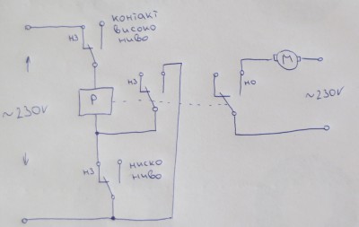

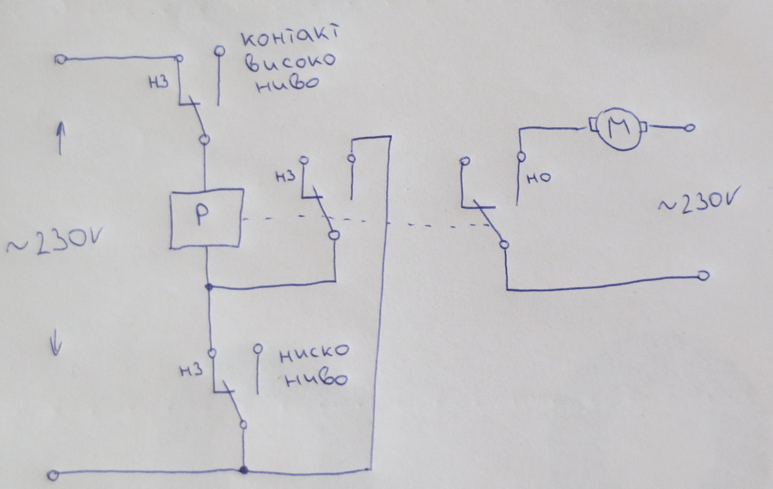

Благодаря за инфото. Значи не са като моя. Моя ме кефи повече. Ако изровиш някаква по-достъпна схема (с накиснати жици) ще ти пратя една малка ракия по скайпа. И на мен не ми се дават 50 кинта, а искам да кача и на тавана един малък резервоар, демек ще ми трябва още една такава джаджа.
Контролер ниво вода
