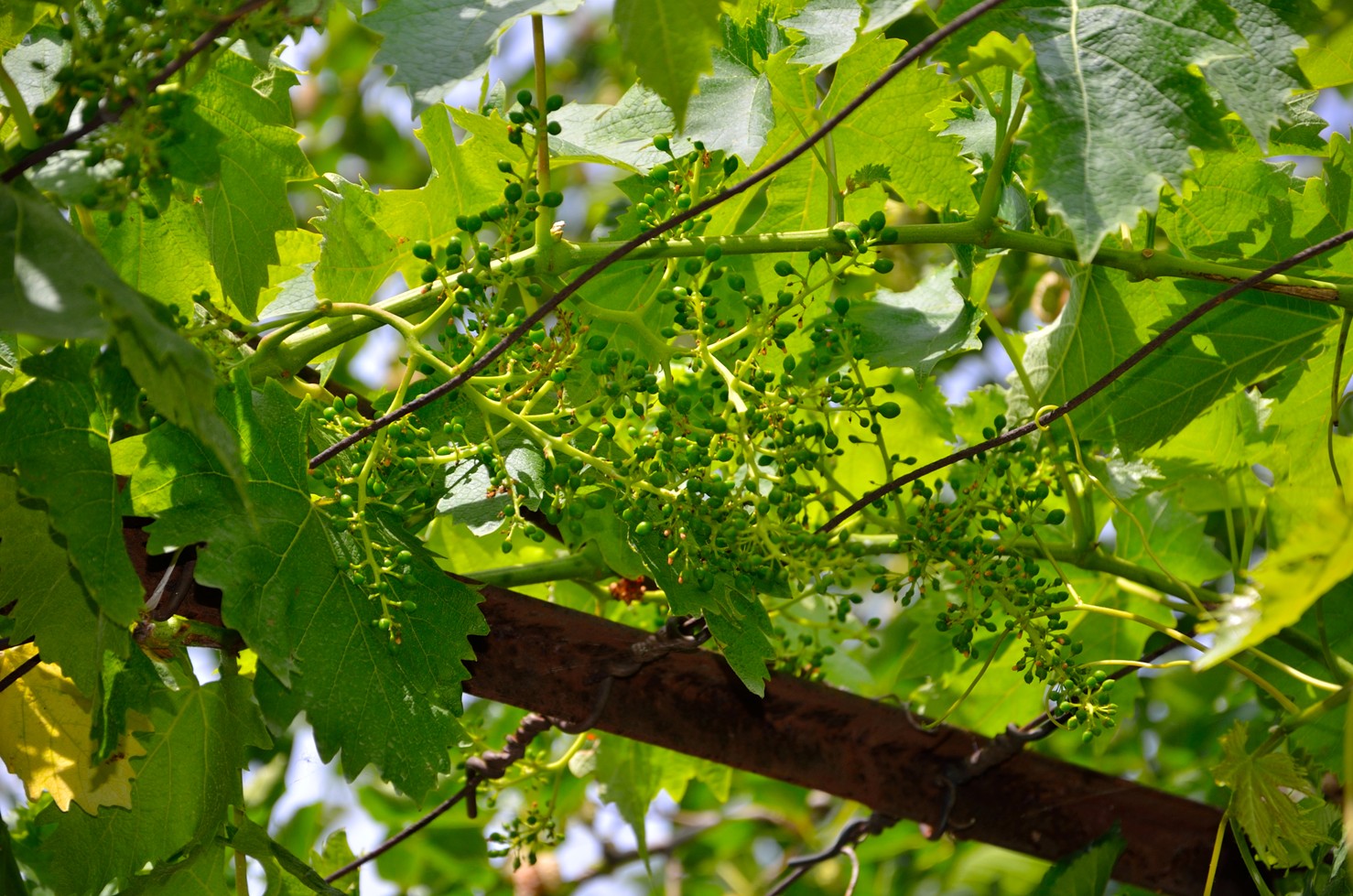

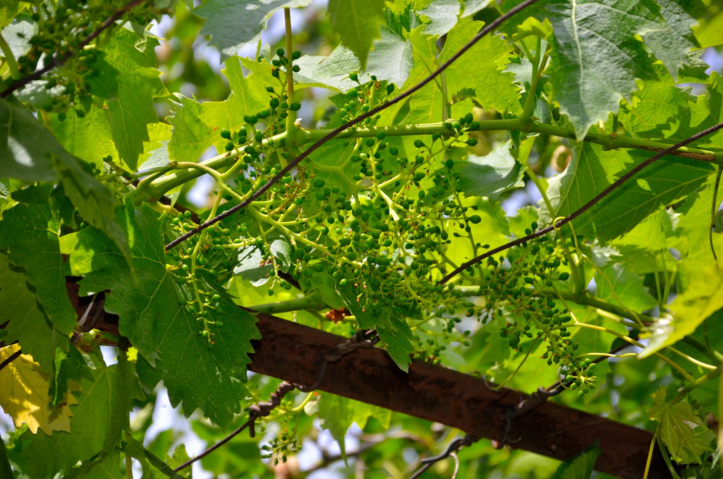

Какъв сорт ти е лозенцето и на каква височина си оставил първия тел?

Значи на първата снимка е карменер,а на втората е каберне...има още шардоне,LZ,болгар,траминер и мускат,по една две лозички,а лозето съм го направил така,крайния ред който съм снимал на първата снимка ,първата лоза на първия тел е на около 80-90 см.,втората, на втория тел,който е примерно 30-40 см.над първия,а третата пак на първия тел и така се редуват. А имам ред,който съм направил на три реда по този начин.
