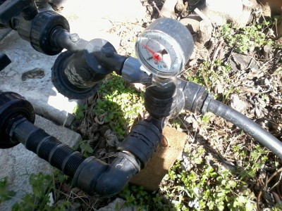

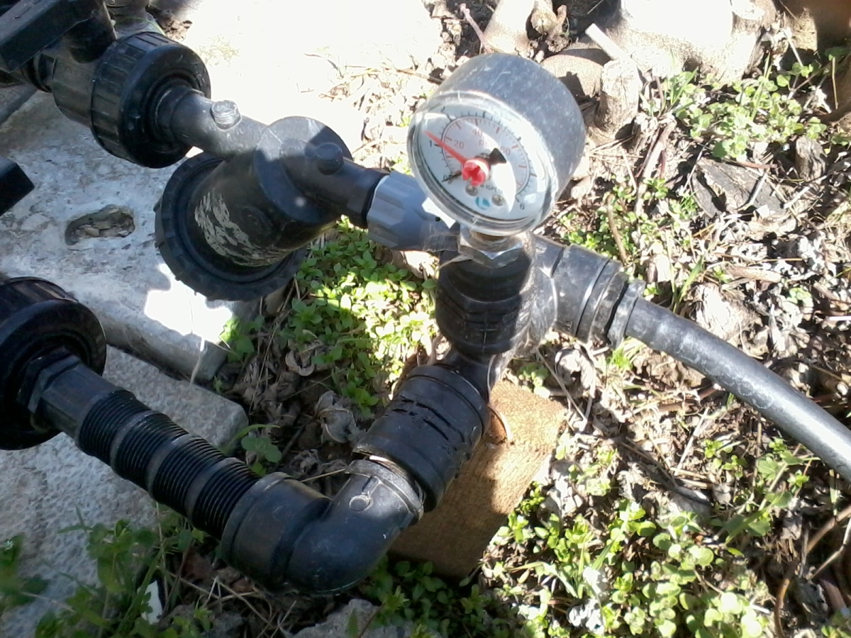

yavor.nikolov написа: Относно центробежната помпа, след като монтирам кран на изхода на око ли да дозирам налягането, нямам идея как визуално трябва да капят капкообразувателите при правилна експлоатация с около 1 бар налягане, или да се мъча да го замервам с манометър, проблемът е че не зная как ще сложа манометъра към 16мм тръба за капково адекватно.Ako не забравя днес ще снема как съм го реализирал това с манометъра .
Има регулатор за налягане ма 1.5/1,7 3/4ж-3/4м за около 4,7-5лв.Слагаш го след филтъра.Какви кранове , притваряна на кранове.?
светлосивото в ляво под манометъра е регулатор на налягане.
