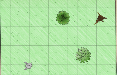

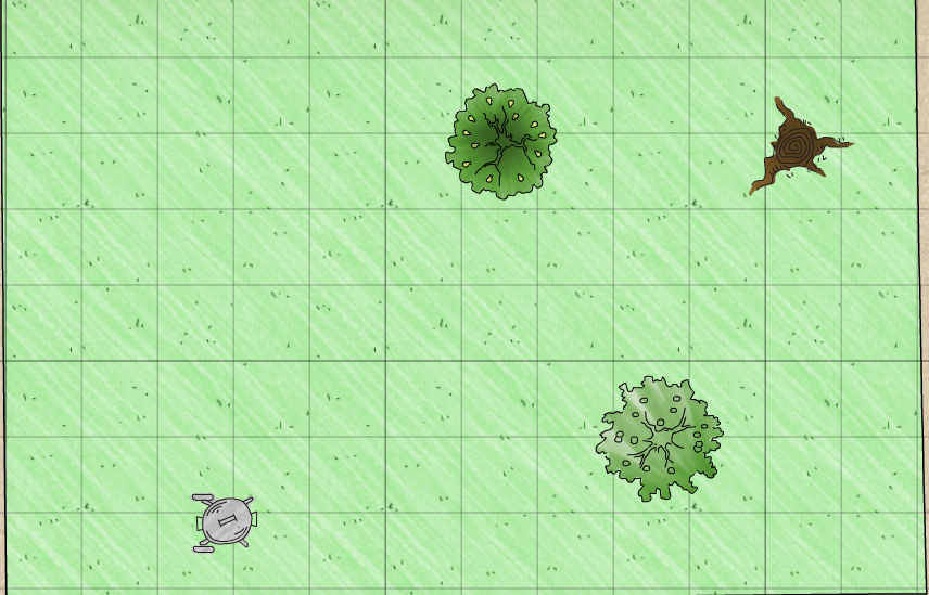

hidrazin написа:Точно на този принцип съм си направил наполиването използвам Hunter MP rotator и нямам проблем. Никъде в документацията не пише, че трябва да се застъпва наполиваната площ.vsterev написа:Според мен и така ще напояваАми щом според теб така ще напоява си го направи така в къщи.
Тогава няма да има кой да обвиняваш за калпаво проектирана напоителна система.![]()
Но моля, поне не заблуждавай хората тук...
vsterev написа:.... използвам Hunter MP rotator и нямам проблем. Никъде в документацията не пише, че трябва да се застъпва наполиваната площ.Алооооо... Кво общо има MP Rotator-a с тези дефлекторни разпръсквачи??? НИКАКВО
Така че колко пъти да обяснявам? Не заблуждавай хората с неща от които не разбираш!
