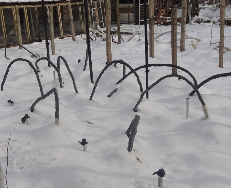

А бе и ваше село ли зарявяте асмите зимата,така ми се видя на снимката?
Това си е голяма хамалогия.

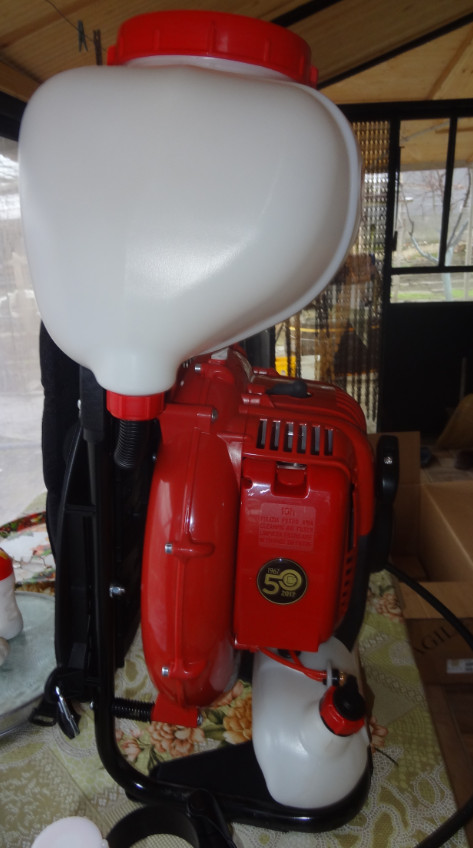

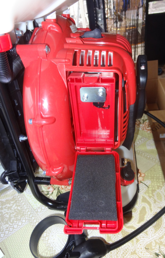

:? Гледам някои пръскачки , например щил , нямат вход към резервоара за препарат , като при твоята , а подаването е гравитачно . Или поне с такова впечатление останах , като прочетох инструкцията . :? Предвижда се напорна помпа , но така и не намерих , как се вгражда . Освен това помпата я дават само за пръскане на високо , докато при тебе я дават за увеличение на обхвата . Не ми е ясно . Би ли снимал възела , който подава налягане към резервоара .
ПП По точно деттайла , който създава налягането .

Аз заравям само десертните асми, то и други нямам. Наистина е хамалогия, но е една седмица. В замяна на това получавам сигурност, че няма да измръзнат, ранно плододаване.
Тук ако не заравяш, замръзват - някаква падина е.

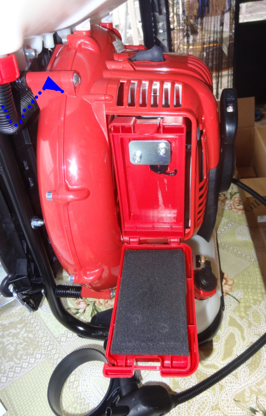

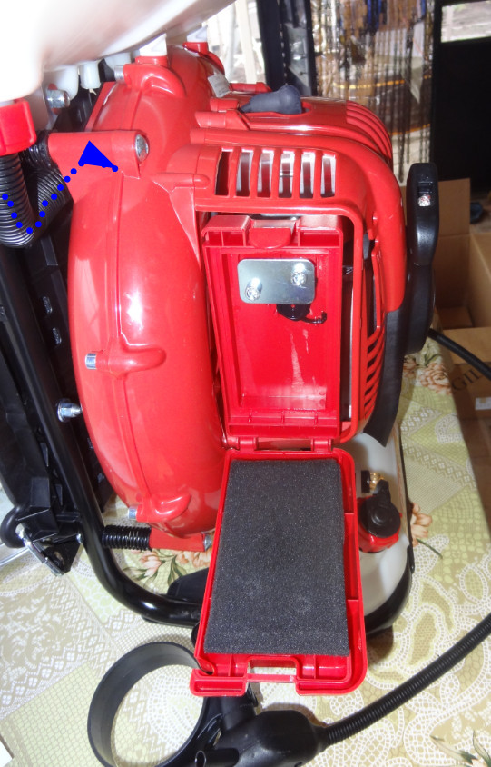

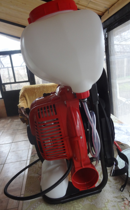

Ей това черно гофре , което излиза от резервоара , къде отива ?
infomar
iivanov написа:
След 7-8 см. отива на дясно и влиза в турбината.

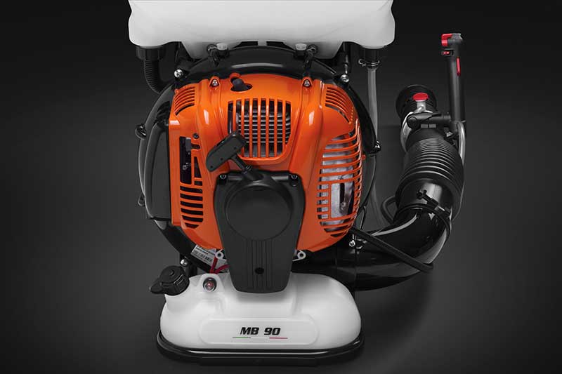

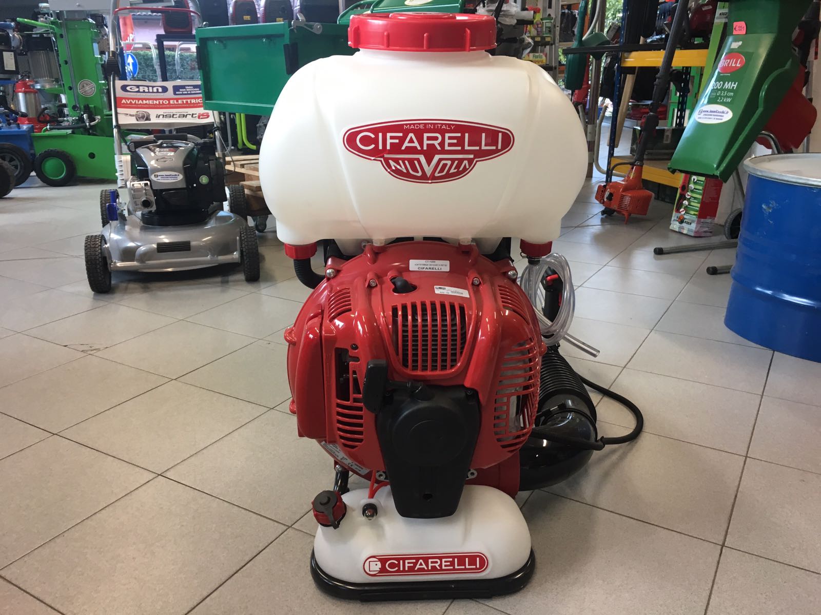

Гледах малко клипове и честно казано съм впечатлен . Това чудо , при инсталирана помпа може самостоятелно да се зарежда от друг съд , без да се налага сваляне от гърба . :supz:
ПП Само че помпата е малко по-друга . На входа на позволяващата зареждане има трипътен вентил ,който чрез лост сменя функциите "зареждане" и "напор" .
ППП Открийте разликите . Cifarelli m 1200 vs Oleo mac mb 90 . :-D
