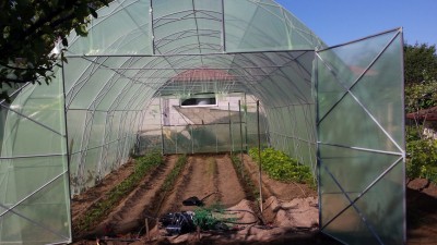

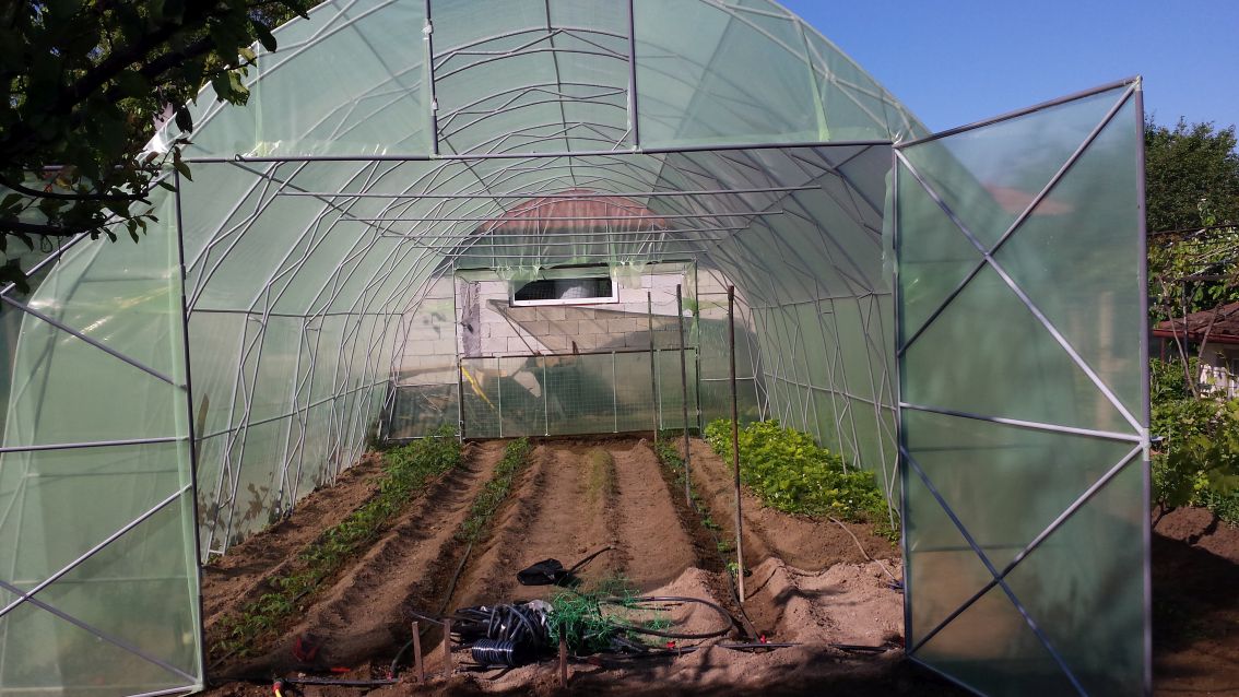

Аз пък имам сериозни опасения, че ще ти се получават опасни джобове при този огромен радиус на дъгите. В случая само ако го направиш с поликарбонат няма да имаш проблеми. Помисли - само отгоре, отстрани - найлон?

На снимката показвам моята скромна оранжерия с размери 6х4 м и височина на обслужваемата част 2 м +още 0,7 м до билото.
Или ще изплете гъста телена мрежа, под найлона. :partyman:
Чираче - майстор
Мисля, че подобни джобове няма да се получат. Като го направя, ще се види. И тогава ще го мисля....
Със тая конструкция джобовете са готови, не ги виждаш защото го няма найлона. За да нямаш джобове трябва конструкцията да е като на холандско хале с повече железа отгоре да се получат по малки полета. Трябва да има постоянен наклон към земята. Ето моята направена е с един цял найлон, закопан на 50 сантиметра в земята. Никакви допълнителни укрепвания на найлона не ти трябват само трябва да се опъне в топъл слънчев ден, ако е студено при напичане от слънцето се отпуска и започва да шляпа от вятъра. :partyman:
При добре опънат найлон няма да има джобове. Нямаше ги при плоския покрив, и сега няма да ги има. Но, ако си прав, ще търся решение.

Може би наистина найлона ако е армиран и бъде изпънат много здраво ... А дано ...
Изплитането на мрежата ... ще е в движение вероятно (като при мен :wink: ). Пък току виж ни послушал и вземе та опъне някоя (повечко) арматури надлъжно (напречно на дъгите) и по някоя върху тях напречно (паралелно на дъгите).

Найлона може да се опъне добре ама напролет, най добре на лято. Сега е студено и колкото и да го опъваш като се стопли ще се отпусне.
Ако имаш възможност сложи поликарбонатни плоскости, При тях не могат да се образуват джобове. Найлон хубав правят в асенова крепост Асеновград. :partyman:
