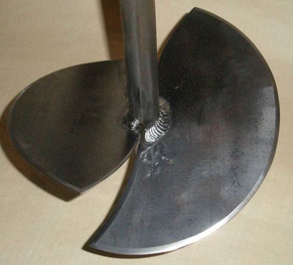

crez написа:За какво си купувал свредел, аз стъкмих за 15 мин . подобен от стар диск за бетон и увита заострена шина.Ми нямах стар диск за бетон, всичките са ми нови
Прикачен файл:bur-svoimi-rukami-3-600x543.jpg
jgt
- Мнения: 63
От леко преживян опит предпочитам:
1. С две пера или с една витка са за малки отвори(дупки), например: садиш разсад от храст, роза и подобни.
2. За оградни колове са нужни няколко витки, за да:
а). изваждаш пръстта ( с една ръка да я вадиш не е бързо и лесно, "вервайте ми").
б). няколкото витки направляват отвора и става тръбовиден, а не спиралоподобен.
в). при попадане на камък, едната витка "бяга" на страни и накланя оста на отвора, а повечето витки или го изравят или те карат да смениш мястото (или копане с бел/кирка докато го извадиш).
Не губи кураж, направи я тая ограда и ще ти е по-спокойно. При мен идваха кози (калпав козар или хитър - всичко е негово и добро за козите) и за това временно и бързо заградих с бодлива тел. Сега проблем са ми зайците и яребиците.
- Мнения: 16263
Благодаря!
MamaMy
- Мнения: 8064
Аз се бях засилил да си правя свредел и изведнъж гледам готов в ОЛХ на символична цена. Направен табиетлийски с твърдосплавна пластина на режещия ръб. Тръбата на дръжката затапена в двата края и всичко заварено много добре и боядисано. Тествах го и в моята основно камениста почва пробих 10-тина отвора за 1 час. Не мога да кажа, че се пробива като с машина, но свредела се представи отлично и си заслужава да му направя реклама на майстора.
https://www.olx.bg/ad/svredel-gradinski ... baebd586a0
