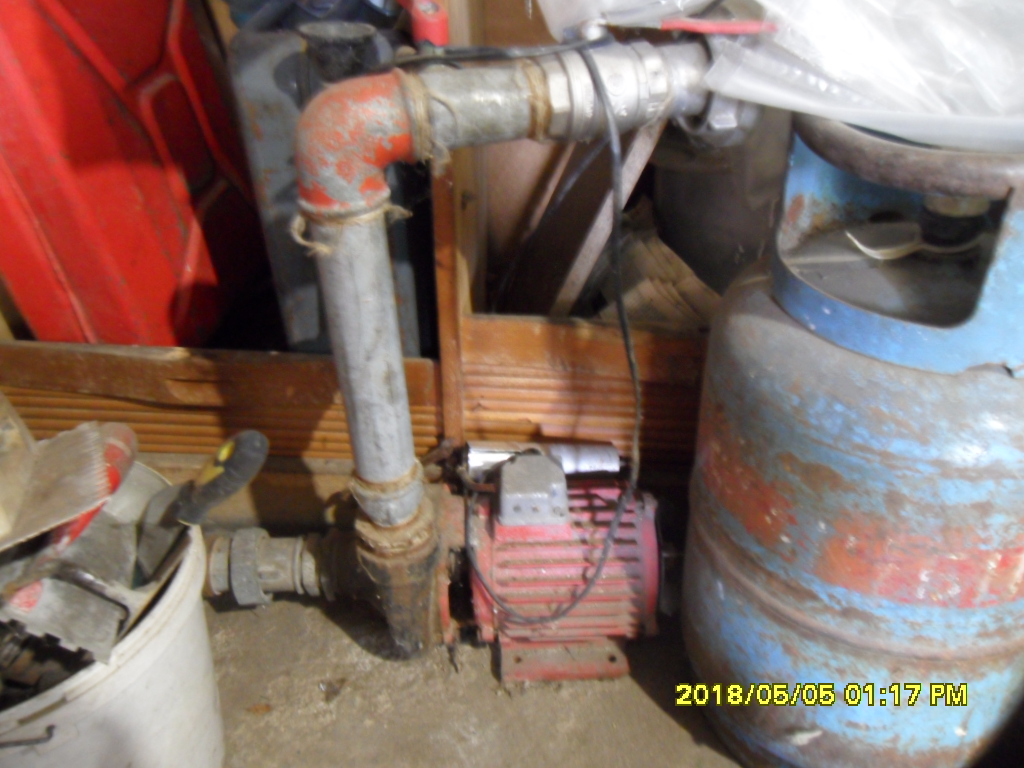

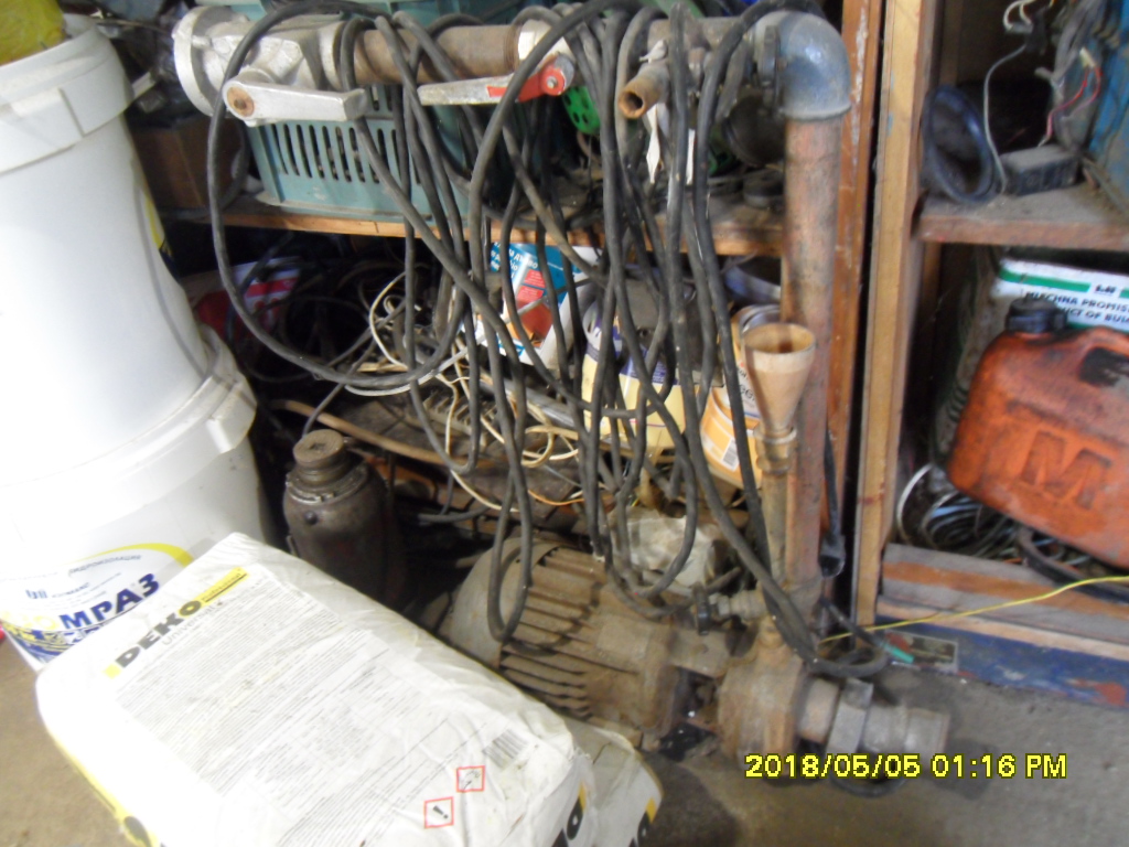

шоп - майстор
Срещу прогреса не може да се върви.
Имам в гаража сервизирана и работеща Вида
Имам и незнайна италианска помпа, пак работеща и чакаща
Всичко е с пълна окомплектовка от кранове, смукатели, тръби и т.н.
Обаче в сондажа ми използвам потопяема Беларди
Видата вади 4м3/час и харчи 750 вата
незнайната италянка вади 5м3/ч и харчи 550 вата. Теглото и е 1/2 от видата и няма лоена набивка
Белардито вади 5,2м3/ч и харчи 370 вата
Цифрите говорят сами!
