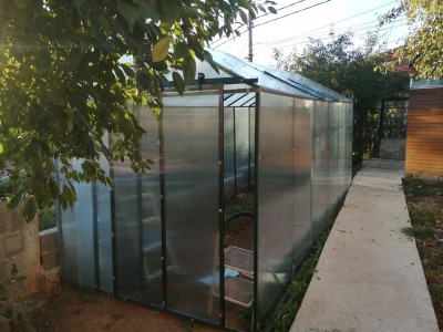

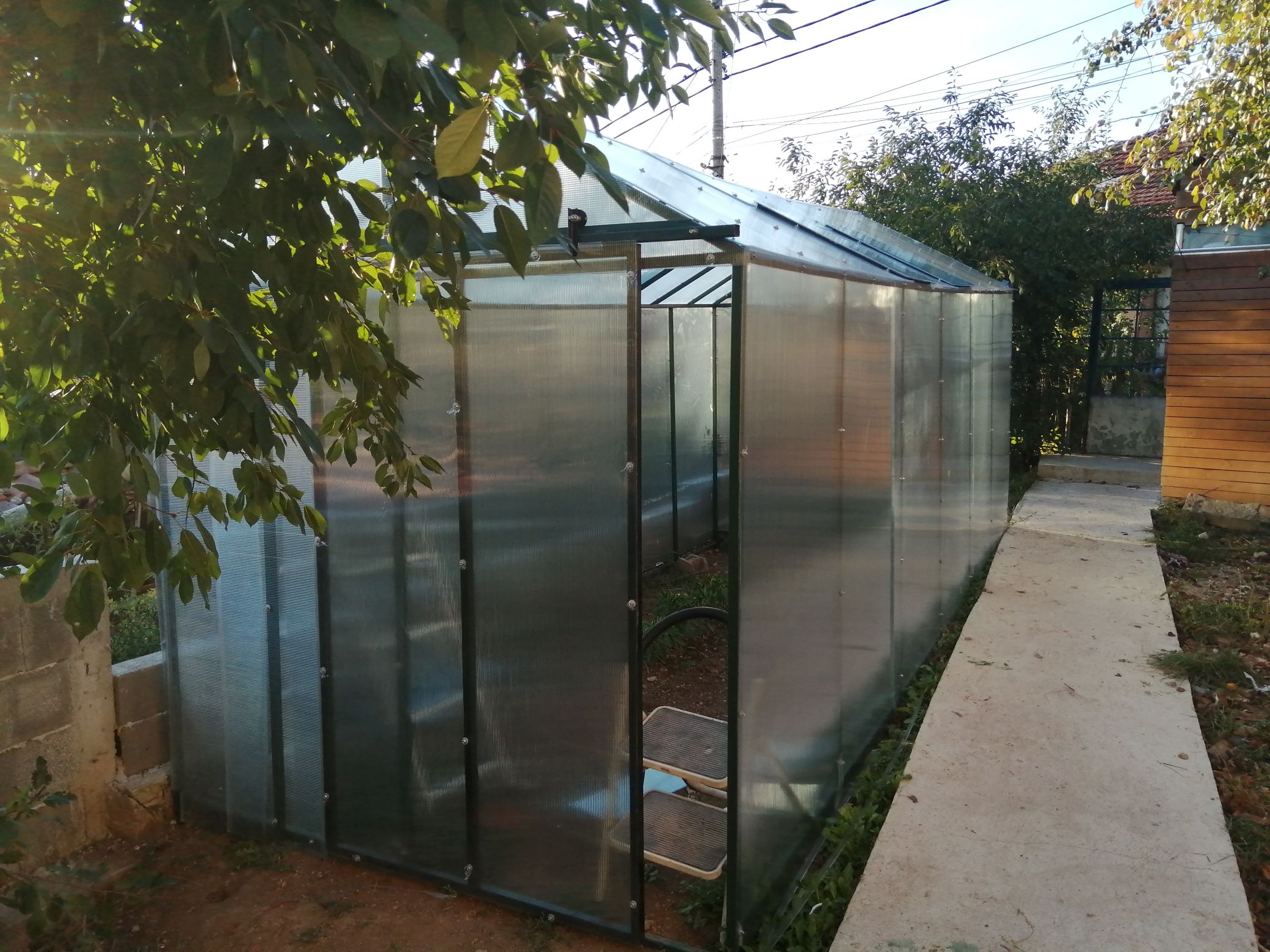

Здравейте искам да си правя оранжерия,дайте съвет има ли разлика найлон или поликарбонат.Плюсове минуси.
Ето и моята: поликарбонат на профил 30х30х2; на саморезни винтове с шапка; плъзгащи врати от двете страни на ролки и два джама
kr1100 - майстор
пон май 27, 2024 3:20 pmcholev написа:
Изключително голямо презастраховане от дебелина и размер на профила .
bigdragon - майстор
Нормално е да се използват една стъпка по-големи профили,
когато конструкцията не е черупкова (дъгова).
Случая е такъв и човека, дали от опит или след консултация,
е постъпил точно така.
ПП Пък и човекО е от Перник, там винкел има бол... :supz: :supz: :supz:
kr1100 - майстор
вт май 28, 2024 12:30 pmbigdragon написа:
От снимката вътре гледам ,че на покрива са доста начесто профилите.
miroki - майстор
Поликарбоната има сила само, ако е огънат. Тази е права и за това са сгъстени вероятно.
cholev - майстор
вт май 28, 2024 7:19 pmmiroki написа:
Пичове изкарахте ме в 21.30 да меря стъпката- ама какво не правиш за готини хора :)
Стъпката на покрива: 60санта, по стените 80, дължина по хорда покрив 130 санта: или 0,8м2 на секция за пухкав сняг пишат около 500 кила кубик. Снежна покривка тук може да стига 60 санта или 0,6 х 0,8 =0.5 м3 х 500кила = 250 кила на секция- е не е малко
kr1100 - майстор
cholev като гледам снимката не мога да преценя колко е ъгъла на покрива, но ми се струва,че е достатъчен снега да се свлича от върха надолу към основите на оранжерията.
