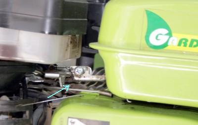

Промених мнението по-горе.В очертаното е мястото на закачане на лостчето и пружината.Може да не е дупка ри тебе,а чопче.
Гледах,оглеждах,нито дупчица можаж да видя нито чоп,много интересно откъде се откачи.
stiv1961 какво ще кажеш по въпроса,мисля че твоята фреза беше подобен модел.
kuger - майстор
Гледам, от няколко дни няма развитие по въпроса с пружинката.
При моята, Субару, има две пружинки. Едната е свързана с ръчния лост за газта и рамото на центробежния регулатор.
Няма директна връзка между лоста за подаване на газ и дросела.
Тази, предполагам, не те касае.
Другата, където има и лостче /парче профилирана тел/, е свързана на същите места, където е свързано и лостчето.
Лостчето /и пружинката/ свързват рамото на центробежния регулатор и рамото на дроселовата клапа. Предполагам пружината служи за обиране на хлабината между тия две рамена.
kuger - майстор
Не виждам края на пружината с какъв профил е.
Това, дето стърчи, от какво е? Виж от твоята снимка, че се отваря в по-голям размер.
