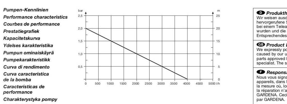

... Кладенецът е дълбок 6,2 м. ... и ще се полива на около 10 - 15 метра нагоре...
За последен път го казвам - тази китайска Gardena 1740-20 не ти върши работа.
Ей ти каква характеристика има.
Като я пуснеш в кладенеца, то до него ще имаш доволно вода.
На 10 метра нагоре ще имаш малко вода, колкото да не е хич.
На 15 метра нагоре ще имаш НУЛА вода.
Помпа гард.jpg (110.97 KиБ) Видяна 2297 пъти
Трябва ти помпа която изглежда така, а какво те устройва като цена и визия няма никакво значение...

Благодаря! Писах на сайта на Лидл. А ако те нямат наличност какви параметри да гледам и ако ми дадете и линк към.някой не много скъп модел по Ваше усмотрение ще е супер. А и маркучък - горния, може ли да е по тънък от зададеното или стриктно трябва да се спазва размера?
пет апр 12, 2019 6:04 pmanimi2006 написа:
А и маркучък - горния, може ли да е по тънък ...
Не, маркучък трябва да е дебел. :-D
Сега сериозно, входния маркуч или тръба трябва да е колкото е предписано - обикновено 1" (един цол).
Ако е по-тънък се получава кавитация която казано разговорно еб@ва маата на помпата.
Не веднага но сигурно. Ей ти един готов маркуч комплект със всичкото.
Ето ти една съвсем прилична ПОМПА от която съм доволен пък има резервни части за тях.
Не така стои въпросът за най-евтините - еднодневки и като се строши нещо я хвърляш.
Дано да се намери помпа от Лидл. Има 4 метра смукателен маркуч с нея.

Нямам кладенец, респективно нямам помпа за кладенчова вода. Не съм и специалист по помпите, но си има прости правила, с които всеки трябва да се съобразява. В случая първото и най-важното е, че помпата не е торба с камъни, която да цопнеш във водата и да не я вадиш от там - няма как да се купи нещо (при това евтино) да се удави в кладенеца и да се ползва 2-3 месеца в годината. Второто правило (от обща култура) е, че всички помпи се справят по-лесно с изтласкването, а засмукването и на най-качествените помпи (от този тип) е лимитирано от някакви си малоумни физични закони, които някой си е нямал работа и ги е открил преди много, много години - къса ми е паметта, ама май лимитът (и то на теория) е 10 м. На практика и най-добрите помпи трудно се справят с изпомпване на вода от повече от 6 м. т.е. спускането на помпата до водното огледало е задължително в конкретния случай, който не е напълно известен.
