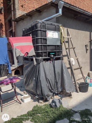

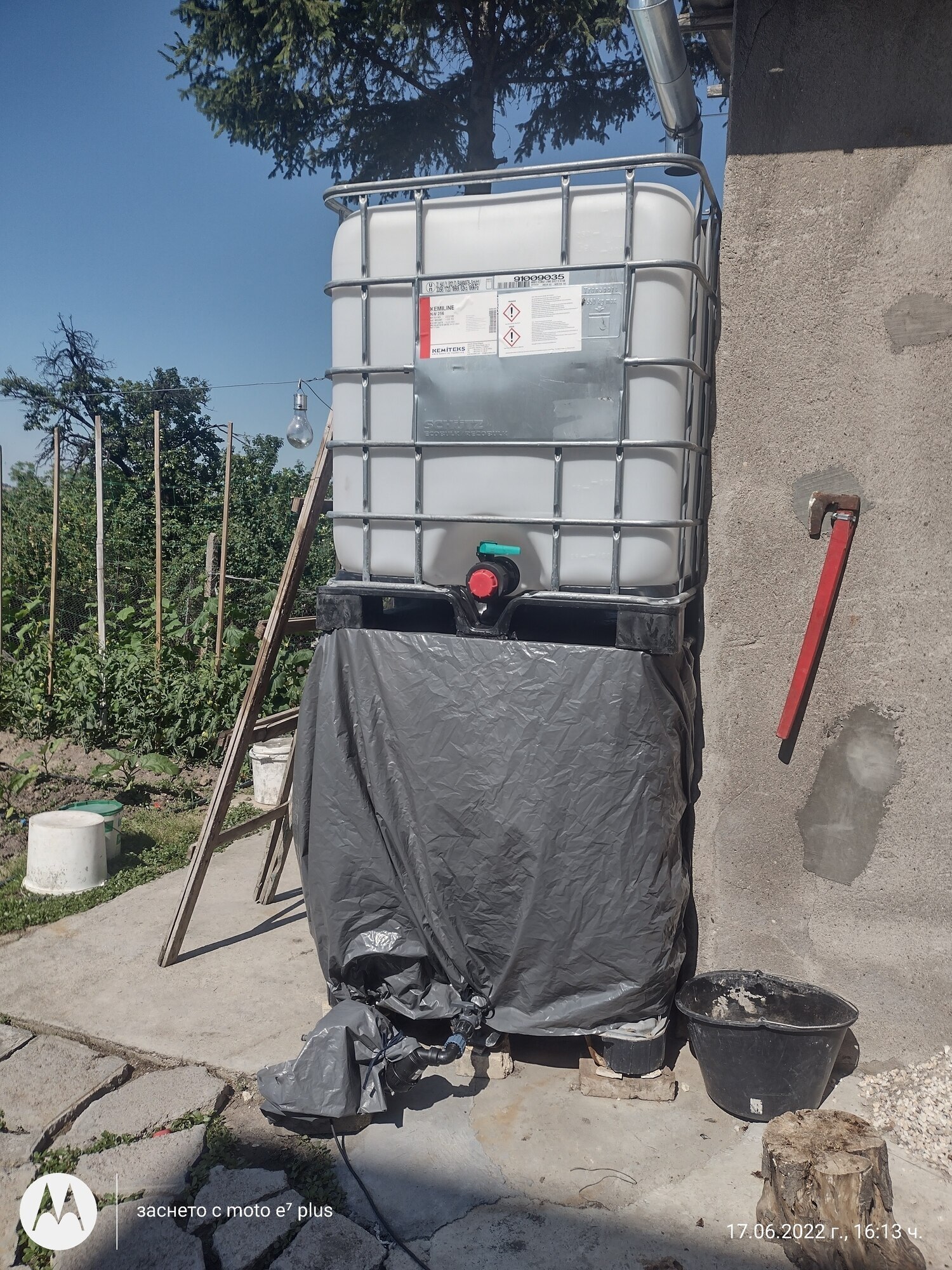

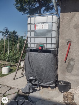

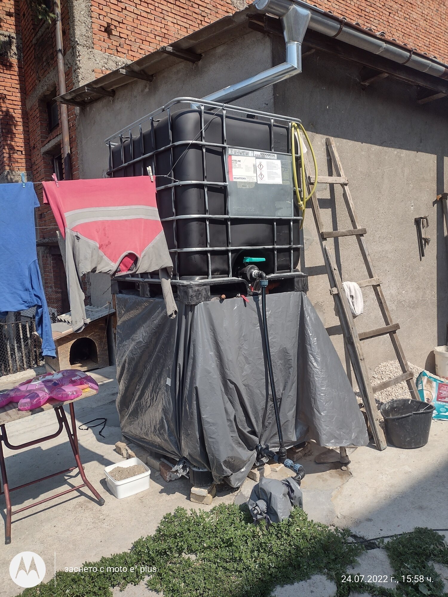

пон яну 30, 2023 7:40 amtxtotko написа: @ 1.Какъв твърд маркуч да ползвам? 16 или 20 мм. Въпроса е свързан с необходимия дебит1. купи си твърд капков маркуч ф 16 мм на Иритек с отвори през 30 см , и твърд
2.Мога ли да пусна само една тръба за двата реда ,като на празното място няма да има капкообразуватели ?Обща дължина 15-17м.
3.Какви капкообразуватели да ползвам - 2л/ч или 4л/ч.?
За информация отвора на шибъра на таймера е 1/2.
маркуч без капкоотделители за връзка където няма нужда от поливане.
2. Краставиците искат повече вода от доматите . Там - двоен капков маркуч ======. В средата краставиците.

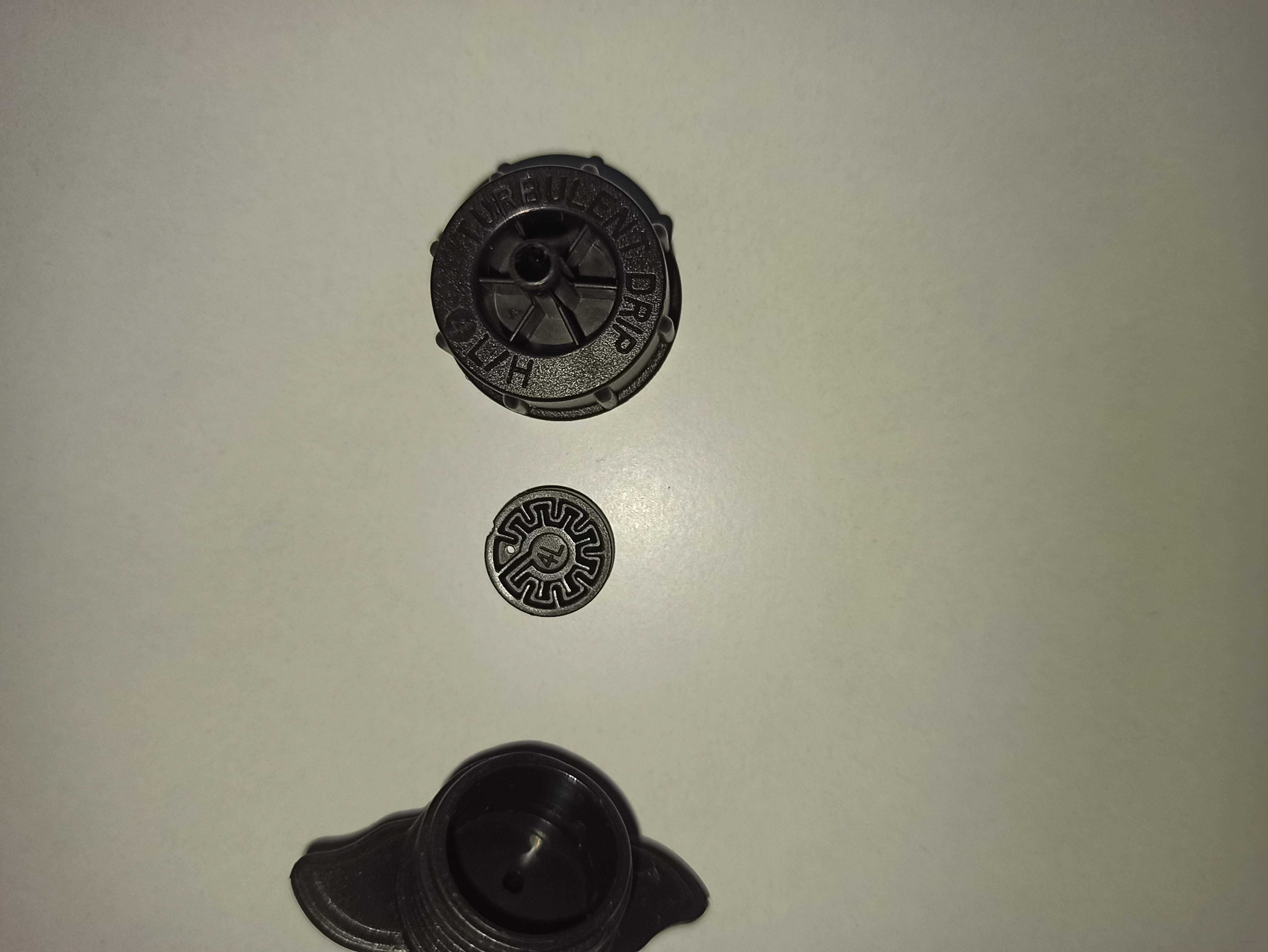

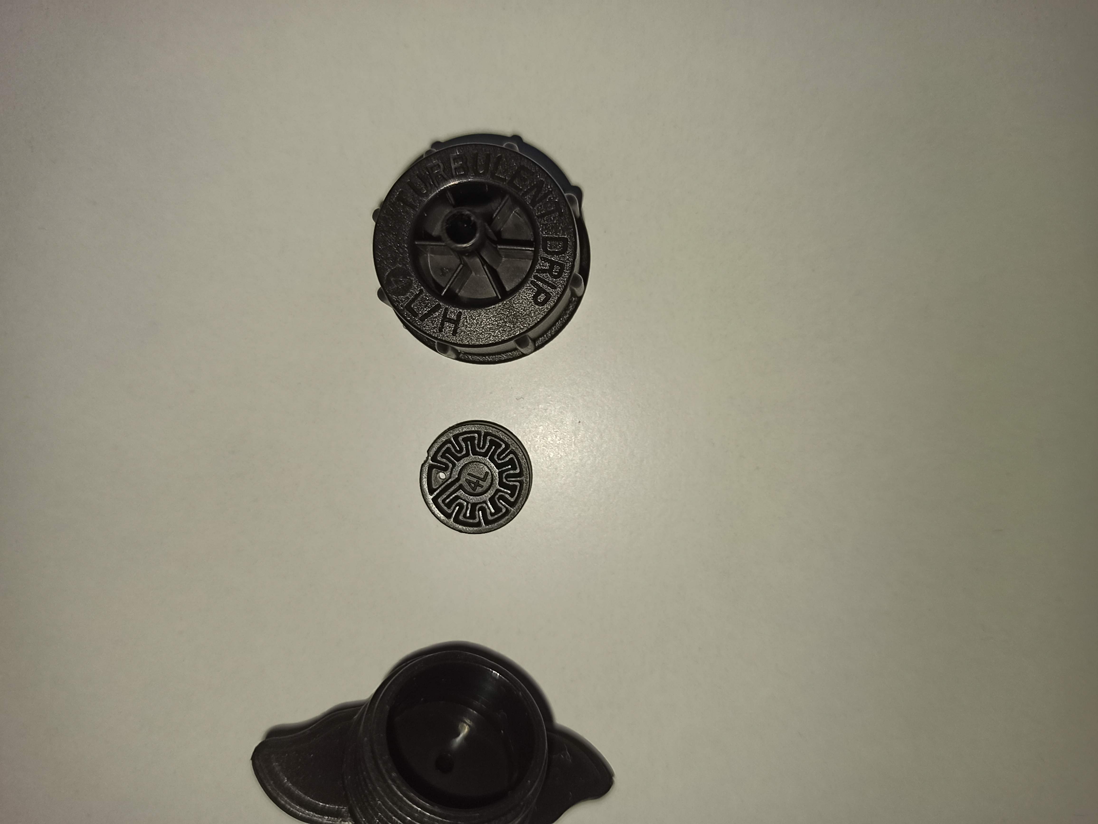

3. Никакви такива боклуци - запушват се и няма отпуване от варовика. Ако ще слагаш капкоотделители - регулируеми 0-70 л/ч. Е има играчка при първоначално регулиране , но пък се отпушват лвсно - развваш червената главичка с отворите , почистваш , регулираш.
Както те съветват за помпа - регулатор на налягане 1,7 бара . Ако помпата е с по- голямо налягане излизат маркучите от оребрените съединители.
Задължително филтър след крана и закриване на бидона/бидоните/ Водата зеленясва.
