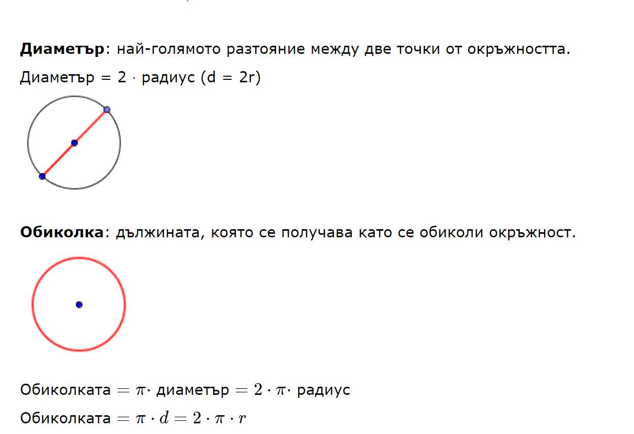

ПП понеже няма къде да огъна профилите наблизо, реших да направя опит с един профил и да вида ще успея ли на ръка да го огъна около един ствол на изсъхнало дърво. Въпросът е, как да изчисля каква дължина на профила ми трябва като знам, че разстоянието при двата края е 2м.

ср фев 28, 2024 2:17 pmnautilus33 написа: ...Въпросът е, как да изчисля каква дължина на профила ми трябва като знам, че разстоянието при двата края е 2м.Геометрия за 7-ми клас...
