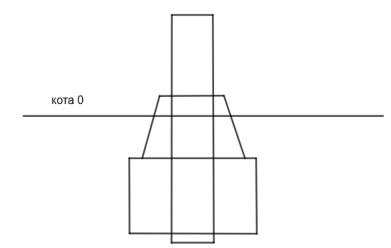

Какво набиване? Явно си го подминал. Ако е почва.
С лост направи отвора (става конус - леко и пясъчен часовник, забиваш притискаш/разклащаш във всички посоки, после пак и пак, залепи си един изолир банд или парцал на лоста, на сантиметрите до които искаш да влезе в почвата и мериш по него), земята е трамбована и ги постави вътре. После чукни два, три пъти да влязат 2 пръста и до там. Не ти трябва да се набиват много, трябва и бетон да има. Може и да не ги чукваш ти си прецени. Заклещи коловете с няколко камъка в изправено състояние заварявай всичко и после заливай.
Ако е някакъв камънак може да трябва чук и шило. Кошчетата не разбрах за какво са ти, но за саксии ще станат.
aleksnp - специалист
Моята идея беше, първо да забия три колони през 3 м по канап в земята нивелирани. Върху тях да сложа 6 м надлъжна греда и да я заваря към колоните. И така цялата конструкция. След това, да разкопая около всяка колона за бетониране, а обърнатите кошчета с отрязано дъно да се показват 10 или 20 см. над терена. Нали всичко трябва да е заварено и тогава да се бетонира. Нещо такова, като на картинката. Аз отначало исках, първо всички колони да бетонирам и тогава да се заваряват гредите върху тях, но нали не се правело така....

Притеснението ми е, че тази обемиста и тежка конструкция, как ще се държи да се заварява по нея, без да мръдне, като не е бетонирано първо?
MamaMy - майстор
А какво ти пречи да бетонираш два-три кола под нивел и останалите много лесно ще ги прихванеш. Ако първия и последния са нивелирани от всички страни, средните ще нивелираш само по една. Другата както дойде по надлъжната.

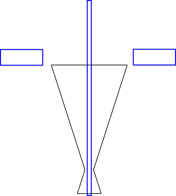

ПП Идеята за тубите от минерална вода ти я дадох защото се намират без пари. С кошчета също става. Според мен трябва да изкопаеш предварително за кошчето. После забиваш профила в дъното на дупката до мустаците. мустаците ги вдигаш нагоре под 45 градуса. Нанизваш кошчето, нивелираш колчето и хващащ със стяга за надлъжната. Бетонираш и като стегне заваряваш. Надлъжните леко ги повдигай в средата защото увисват от тежестта и от далеко и личи

Искам да разбера едно. Защо не е правилно, първо да се бетонират 12 бр. колони, нивелирани отвесирани, по канапи......и като стегне бетона, да се слагат гредите и да се заваряват?
MamaMy - майстор
Не, че не е правилно, играчката е много по-голяма. Ако в основата на кола имаш отместване от надлъжната греда от 5мм, благодарение на рамото горе може да избяга и 5смм. Много по-лесно е да сложиш надлъжната греда върху първата и последната колона които са отвесирани правилно и бетонирани и само с канапа с отвеса да набодеш останалите между тях. Понеже 14м е голямо разстояние, а профилите са по 6м, значи слагаш първи и трети кол и монтираш временно гредата. Като я погледнеш по дължина ще видиш как е провиснала в средата. За това не бива директно да заваряваш за да можеш като монтираш и втория кол да обереш "корема". Ако още не си разбрал да рисувам?
