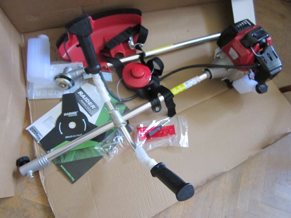

Купих си косачка :-D Raider GBC10
42 кубика е и след няколко дни ще кажа как е :partyman:

Мерси. Просто е прекрасна. Само че имам един въпрос... трилъчевия нож който е включен в комплекта трябва ли да е остър като бръснач или леко затъпен? :?

Честито колега дано да си я улучил читава и да ти върши работа безпроблемно. Трилъчката е добре да е заточена ,само от двете страни на лъчите , така косиш с едната страна до като се захаби и след това обръщаш диска и продължаваш. Като косиш с диска ще го подаваш само колкото са зъбите в тревата защото като подадеш повече набира трева ,намалява инерцията и тн.

Не той си е заточен заводски, но понеже е боядисан изглежда тъп, като покосиш малко ще блесне острието. Пък ако ти се вижда затъпен може да го търнеш леко по ъгълъ на заточване с една плоска пиличка.

При мен трилъчевият диск беше заточен. Като се захаби го дават да се заточва по шаблон. Заточва се с права пила. Стоманата е много мека. Съдя по това, че съм го ползвал много малко, а се е захабил видимо. Моят няма посока на въртене, но виждам, че при теб има.

Моя диск като се захаби го точа направо на шмиргела ,разбира се както е оказано да се заточва само на върха .

Този нож реже с ъгъла . Като се заобли , тръкваш го челно на шмиргела , до получаването на нов зъб .Честито !

Относно ножовете. Правят се от нисковъглеродна стомана или както си му викаме най обикновенно тенеке. Номера е че се прави повърностна циментация и така сърцевината остава мека и пластична и колкото и да се блъска по камънака трудно ще се спука и откъсне голямо парче. Но при едостранното заточване което се прави тоест острието или по точно режещия ръб остава в зоната на циментацията. И те там точно твърдоста е най голяма. Дори превишава доста от стоманите при закалка. А там дори да се отчупи някое парченце то е много малко и да отлети няма да направи беля. За това речи меката сърцерина. Дори при такова откъсване лома се получава с много остри ръбове. Един вид самозаточване. Та по тези причини когато се налага заточване на ножа се прави пак едностранно а не да се опитвате режещия ръб да е в средата.
