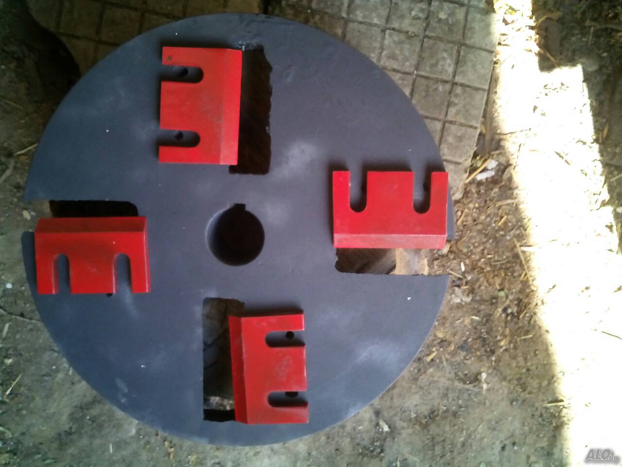

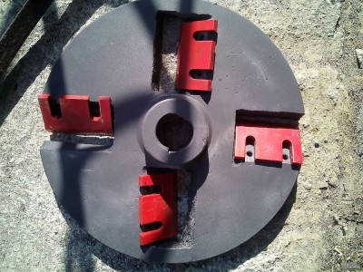

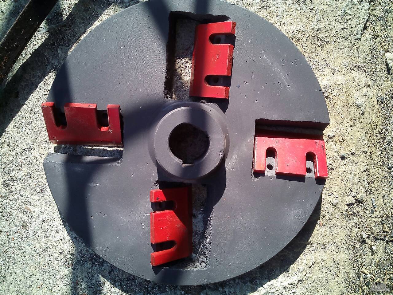

шоп - майстор
Ако искаме да дробим пръчки от асмата, тогава можем да се огледаме за купешка дробилка около 2000 вата и цена 100-200лв
Ако обаче искаме малко по-серозна дробилка, която да може да реже СУХИ клони с диаметър 5 -8см си трябва дискова дробилка с диск Ф 350-400мм и трифазен мотор 5,5-10 киловата
Ако искаме да режем клони 8-10 см или чамови капаци си трябва диск 500-600мм с 4-6 ножа и мотор 15-22 киловата.
Даже последното не е много сигурно, един познат продава дробилка с диск Ф600 и 22 киловата мотор. Диска е с 6 ножа, но мотора се товари и затова се слагат само 2 ножа.
