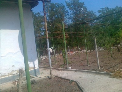

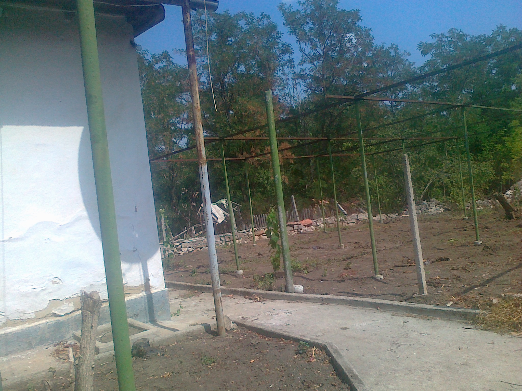

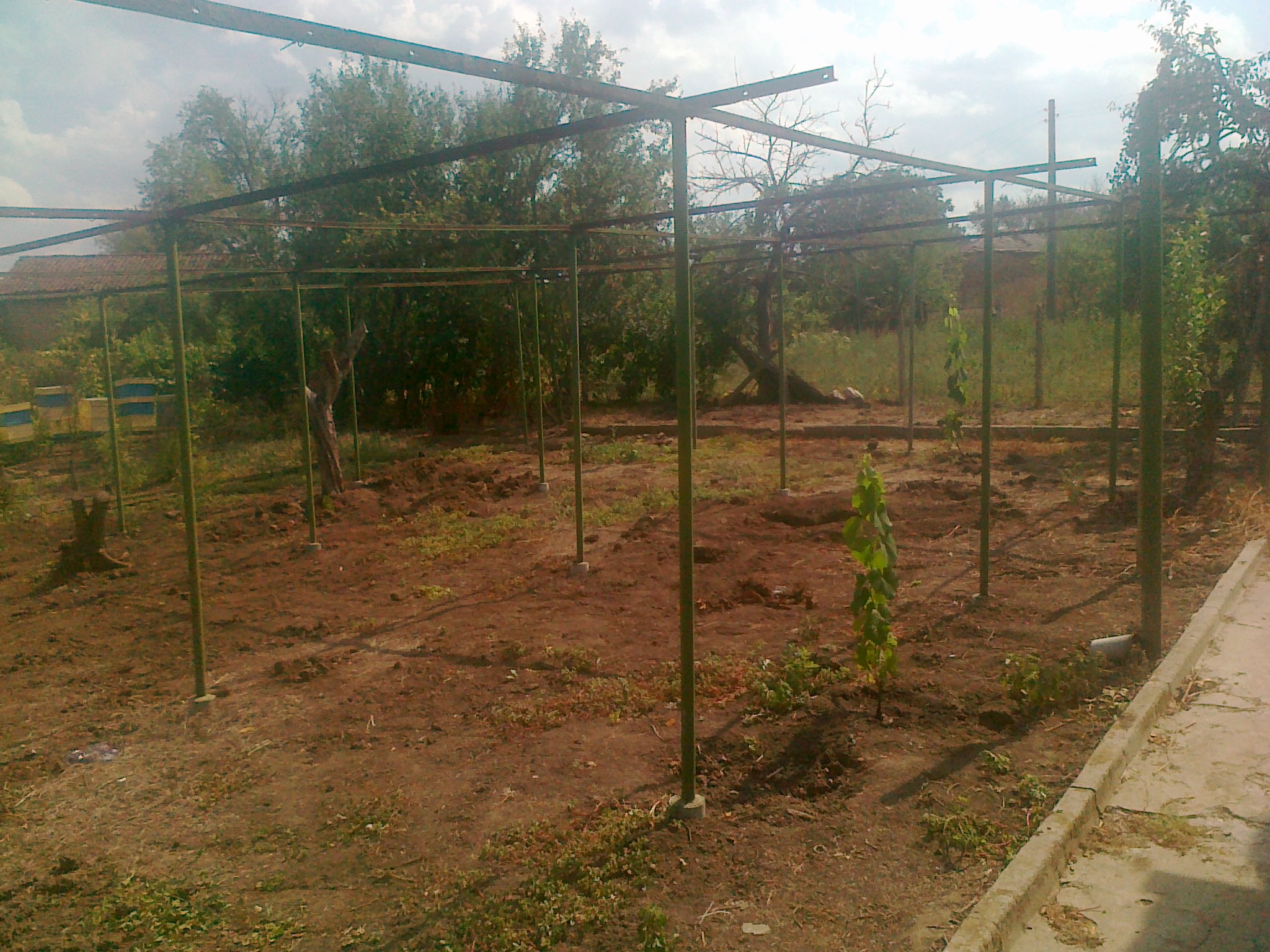

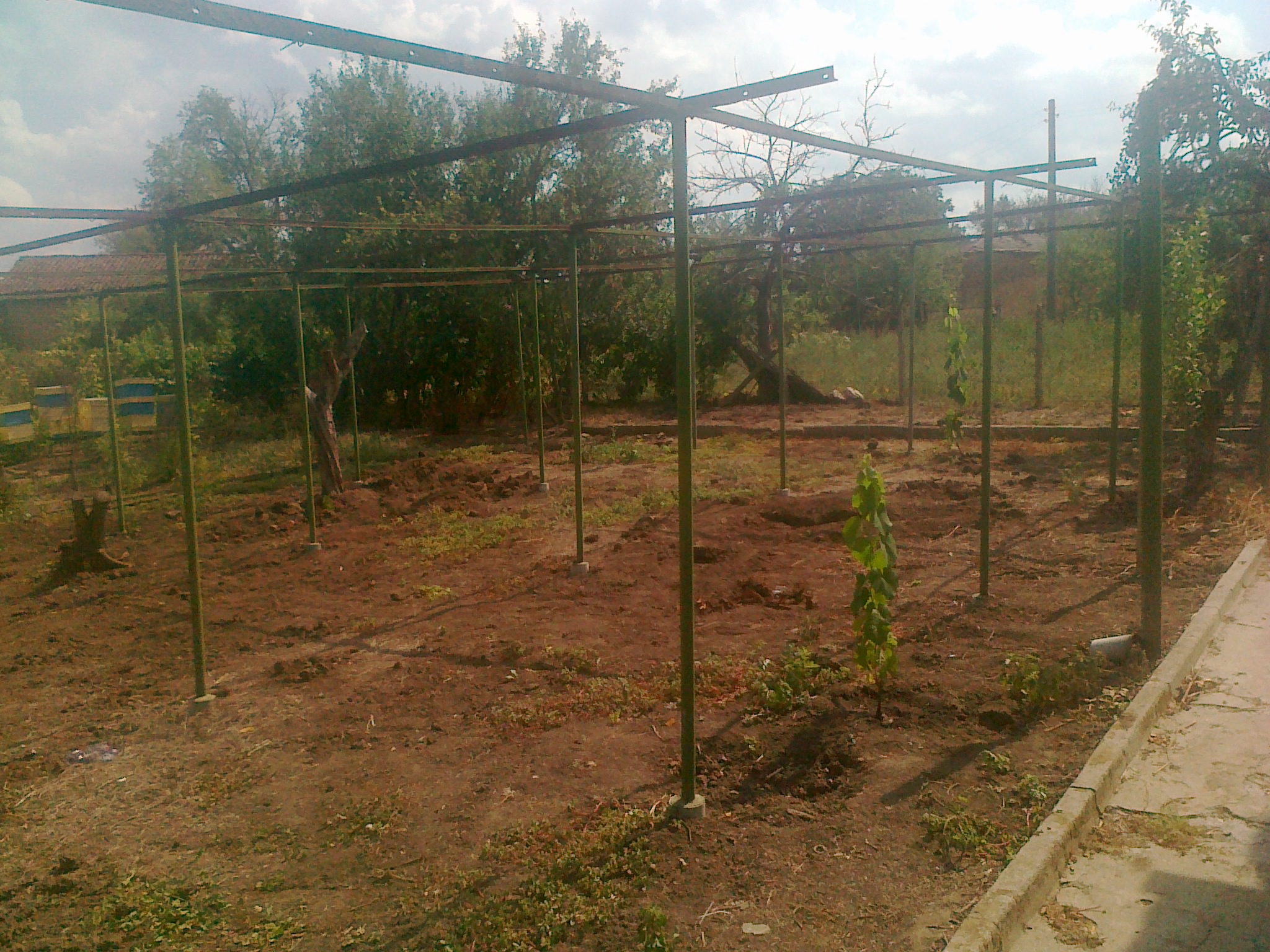

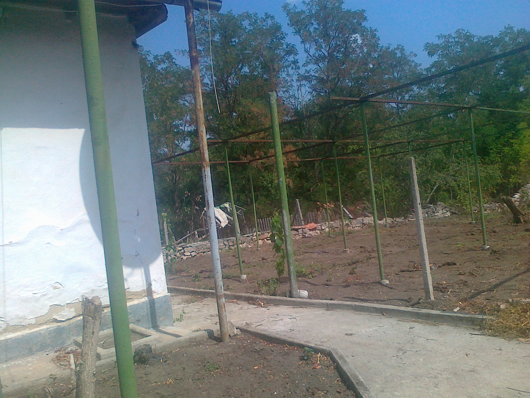

Щом и ти като мен ще поливаш от вик мрежата като отидеш взимаш един бидон но трябва да знаеш точния му литраж но не повече от 150л и отваряш чешмата максимално (провери и крана на водомера дали е отворен на макс)и засичаш времето за което ще се напълни както аз съм направил.
[youtube]http://www.youtube.com/watch?v=RXTNoSe_4eg[/youtube]
perdeee - специалист
Значи за 3 минути пълня 100 литра вода.
nv952 - майстор
Добре дебита го имаш сега остава налягане да има и направи снимки на мястото и размерите и ще изберем разпръсквачи че така на "тъмно" много трудно. :)
Ето го мястото,както вече казах размерите са 8.5 на 13.5 метра,за съжаление не мога да го снимам цялото и за това е така на части,хайде помагайте за избора на разпръсквачите.
