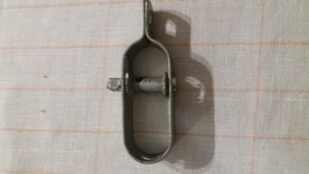

Николов Н. - специалист
Няма нуждяа да ми вярваш, вярвай си на лаладжиите.. Просто пращам снимката на моите обтегачи,която обещах снощи. Нищо,че драгон ме е изпреварил.
А колкото за алуминиевата тел с ПВЦ покритие - 4-та година си държи нормално. Няма провисване,няма прокъсване на покритието.

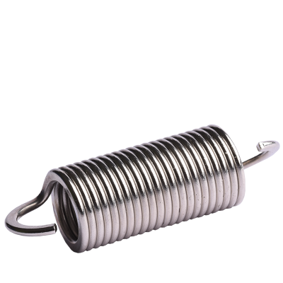

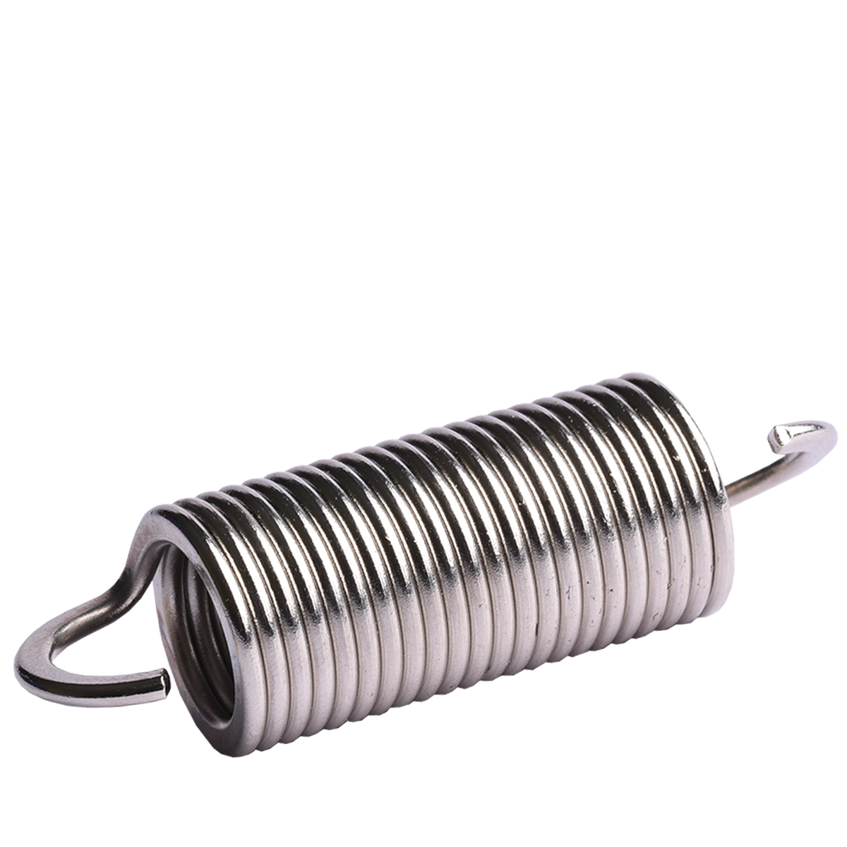

Alternative AI - специалист
Ето едни специални, саморегулиращи се.
miroki - майстор
За асма е скъпичка инвестиция. Иначе в тему са по-хубави. Тези са боядисани. Взех си подобни от Бриколаж и после си купих други за лозето, там 50 м ред се опъва. Тук 2 метра .....

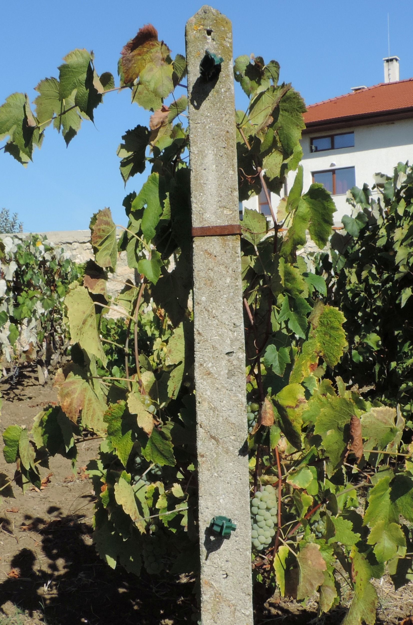

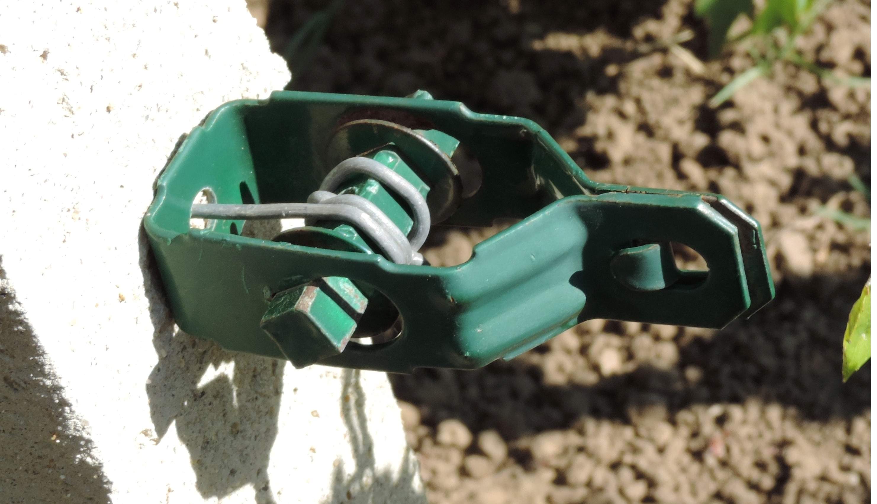

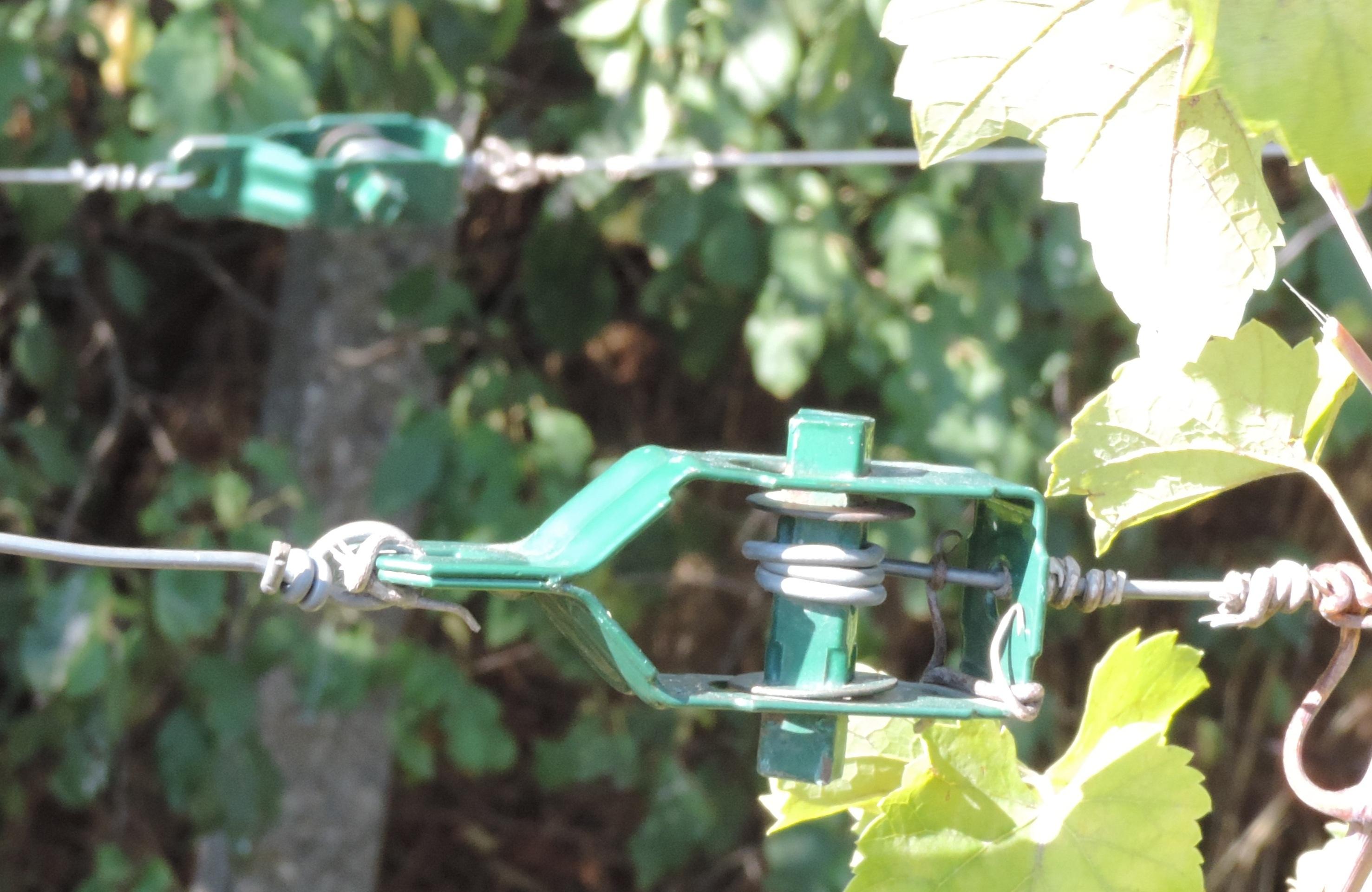

bigdragon - майстор
Ето ги моите обтегачи:
Първо ги монтирах така:
По-добрия начин при колове с отвор:
