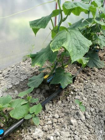

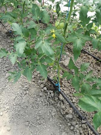

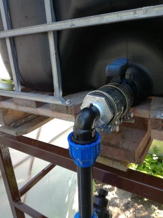

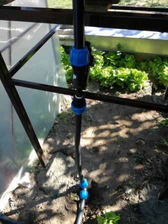

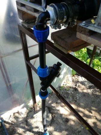

SEV - специалист

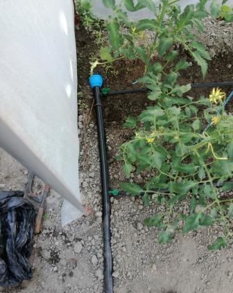

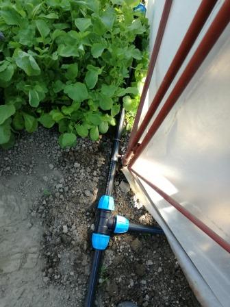

Ще повторя поста от друга тема.
Ето какво направих.
Метална стойка с четири крака.Висока 170 сантиметра,като 40 са бетонирани в земята.
На тази стойка е качен бидон 1000 литра,предварително боядисан в черно.
Целта на боядисването е ,по бързо загряване на водата и по малко зеленясване.
Системата е направена от един цол тръба ,а самото капково изпълнено с дюзи ,на които им дават 2литра на час.
При мен нещата са малко по различни.Имам 50 дюзи,за 6 часа пуснаха около 300 литра вода.
Обаче имам няколко въпроса.
1 Продават ли преходник от крана на бидона към един цол тръба.Направих го с маркуч и скоби,но капе и ме дразни.
2 Колко литра вода е дневната норма за домати и краставици?Всеки ден ли да поливам?Някаква схема?
Засега толкова,ето и няколко снимки.

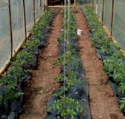

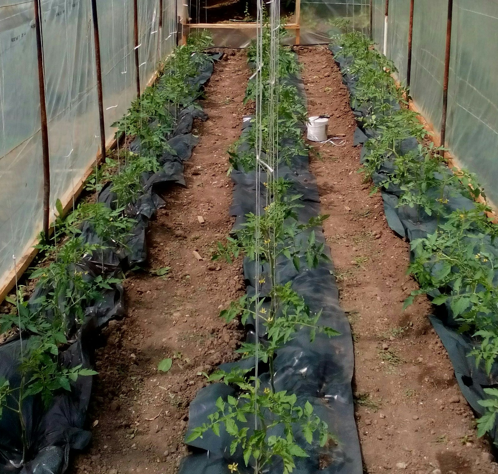

SEV - специалист
Системата в действие.

TACHO - специалист
SEV написа:
Измисли ли нещо по въпроса? Питам, защото и на мен ми предстои такова упражнение. :?
