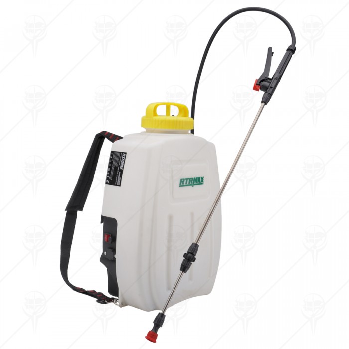

Колеги, някой има ли такава?
Може да се намери за 74 лева. Пише че е с литиево-йонна батерия. Не знам дали им е вярна информацията.
нед мар 21, 2021 8:51 pmdimovdid написа:
Това къде го пише? Поне на петнайсе места я погледнах и нищо такова не пише.
dimovdid - специалист
https://www.emag.bg/pryskachka-akumulat ... D9BFMBMBM/
В спецификацията го пише, но пак повтарям- не знам дали е вярно.
Много прилича на Райдър по външен вид.
ESPACE - майстор
12V 8Aч. Цената само на литиевите елементи за направата на акумулатор с тези параметри ще е над 60лв. Отделно BMS и зарядното поне 20лв. Не остана бюджет за останалото. Освен ако не е с Китайски литиеви елементи с невероятни надписи по тях. Съмнявам се че са сложили и оловен с тези параметри. Те са по-скъпи, около 35-40лв. Най вероятно си е с по-масовия и евтин оловен 12V 7Ah. Описанието на параметрите го е писал някой дето си няма и представа.
Оказа се, че акумулаторът е оловен както и очаквах. Днес говорих с представителите на RTR.
Въпреки това, някой има ли наблюдение върху работата и техническото изпълнение на тази пръскачка. Фирмата е турска и може-би качеството да е по-добро от китайските.
kuger - майстор
пон мар 22, 2021 12:53 pmdimovdid написа:
Хм, турска :? Моята е китайска и няма никаква разлика от тази в частта от гюма до дюзата. За мен е важна помпата, а тя е китайче, като това не и пречи да си върши работата.
