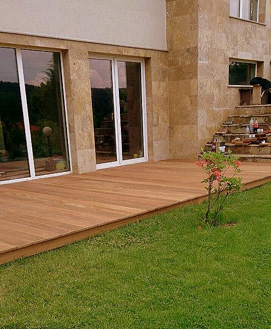

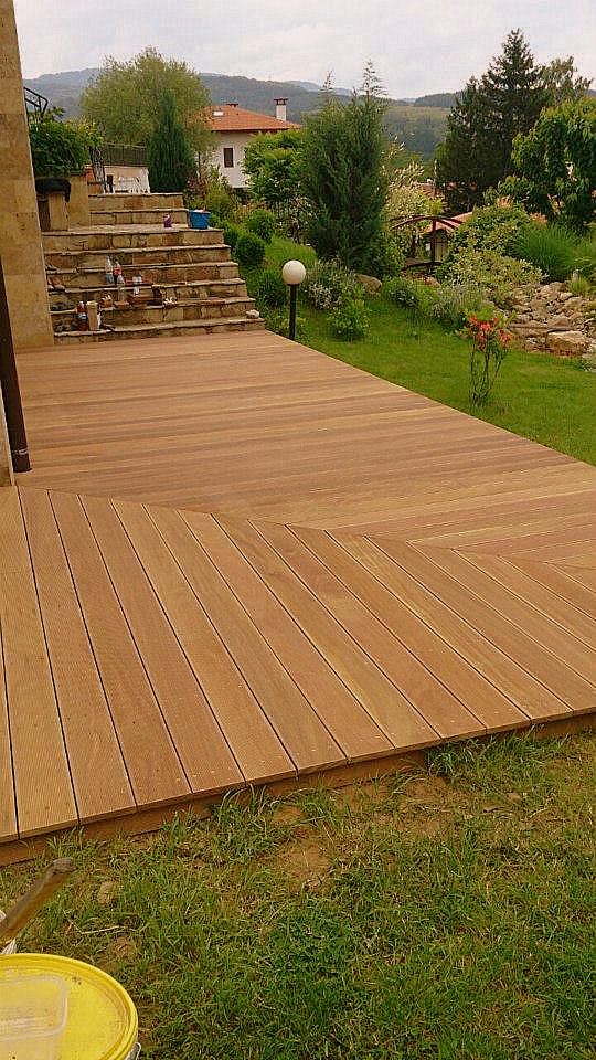

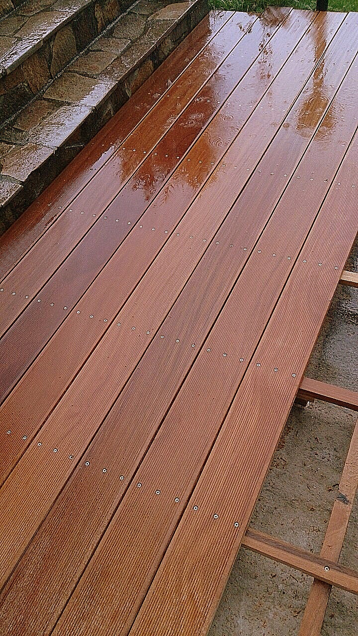

Кумару декинг настилка - стана доста дЗен !!! :supz:
EDI - майстор
Браво, Миланов, мнооооооого добре, както винаги :partyman: .Съвсем е дзен, особено с този дъжд по време на монтаж.По вода ще им върви. :lol:
parketmilanov - специалист

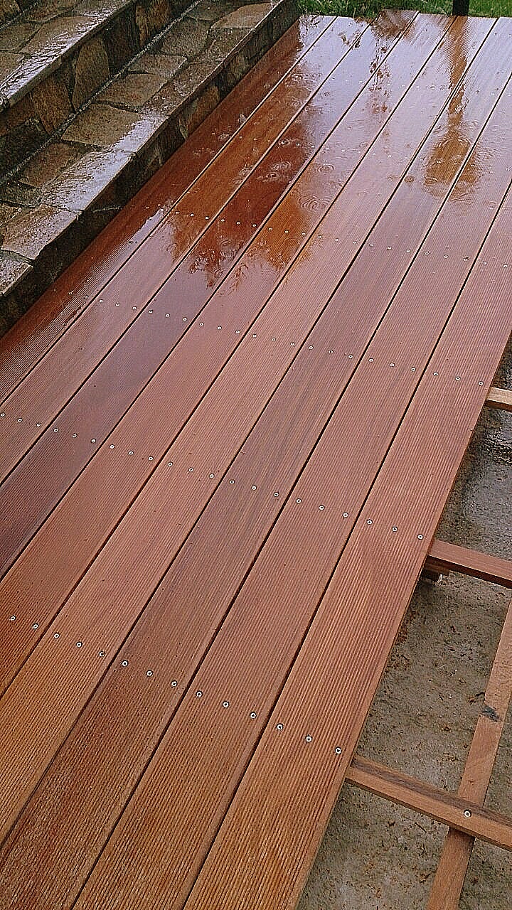

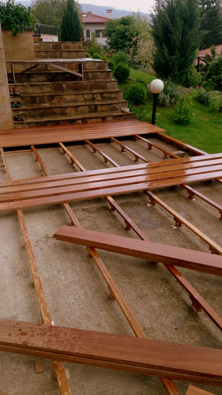

В интерес за протокола от целия декинг /32м2/ защото не можахме да го омаслим след монтажа валя като изведро 3 дена
1 дъска скъса 6 винта 4,5/40/
ама се усука като тирбушон ...странно ... не че е фатално подменихме я вече но явно си е била някаква нервна ....:)

Дъските си ги копуваш готови или си копуваш самият матерял на талпи и сам правиш дъските?
купувам ги ....готови ...за да ги направя в достатъчни количества си трябва фабрик а...сушене профилиране , малко по-специфични инструменти ...а за да излезне сметката трябва да ги добиваш от някъде...а това са материали от Азия , Африка,Бразилия.
тик/родезийски и тактона гардънс /кумаро,ипе, гарапа,мербо/мербао/ лиственица...и разни разновидности на термо дървесини които са от съвсем отделна фабрика ....

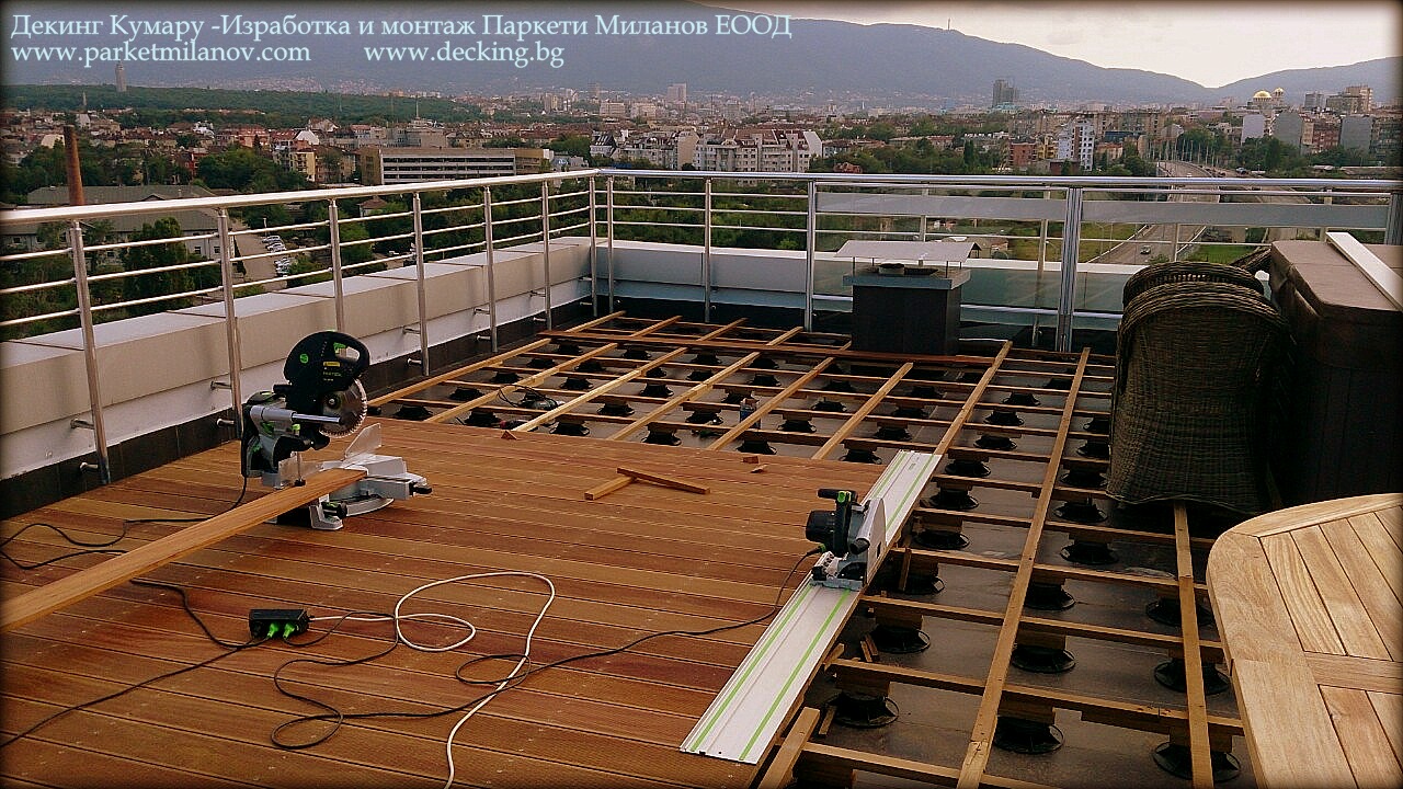

Още един обект пред завършване с най-новата ни придобивка Festool KAPEX KS 120 EB
Мноооого разглезваща машина !!!

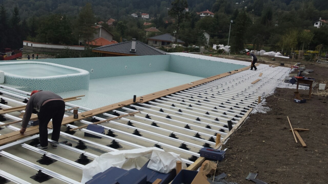

Приключваме сезона на декинга с един красив Инфинити басейн....скоро и по -подробни снимки.Скарата е алуминиева с вложка от термодървесина ....красота и изящество .... :rock:
