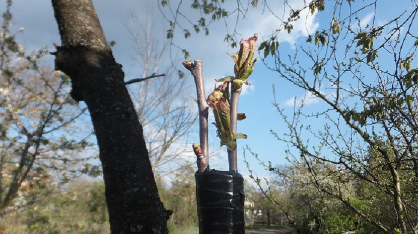

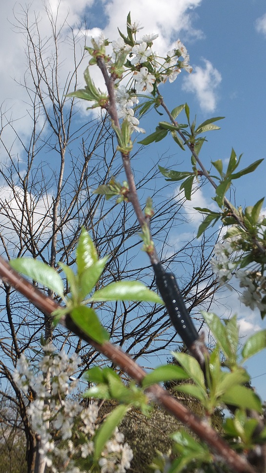

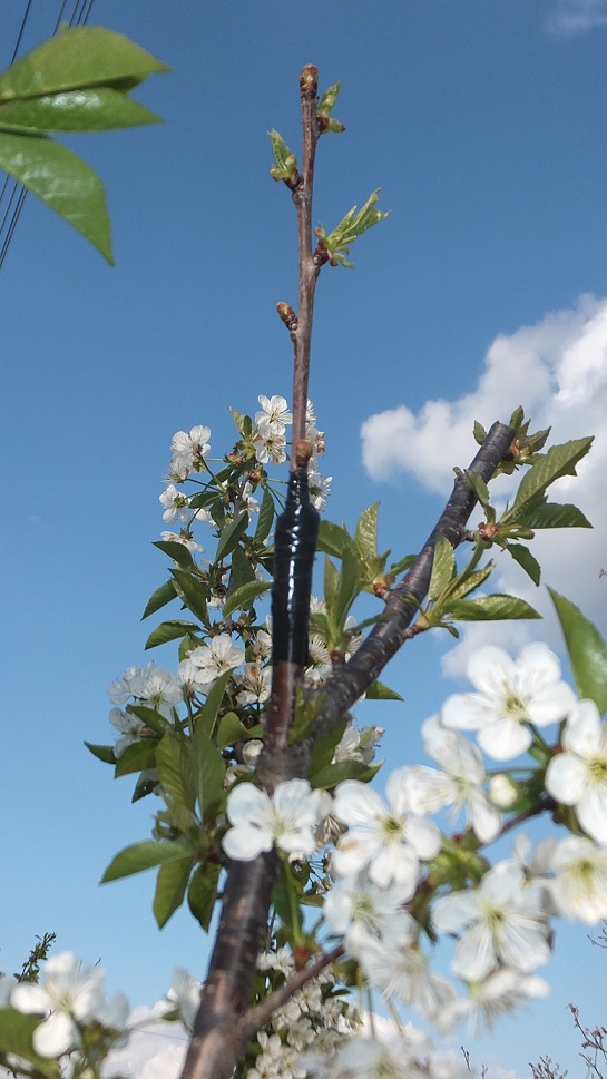

пон апр 15, 2019 7:27 pmDjack написа: Явно няма много голям интерес, ама обещах да публикувам резултатите и ще го сторя!
С две думи,... 100 % успеваемост, както се вижда от снимките! Препоръчвам метода.![]()

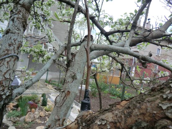

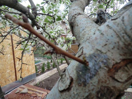

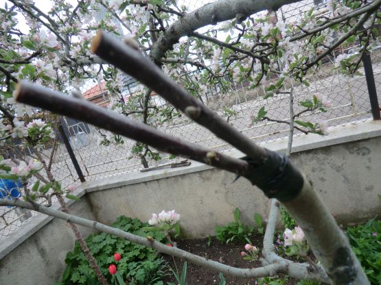

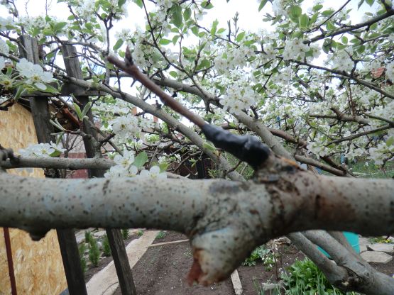

Аз също тази година направих присаждане , на пет калема круши и три ябълки по този метод с винтоверта.
100% успеваемост имам ,почти са разцъфнали няколко пъпки
shotik
- Мнения: 3460

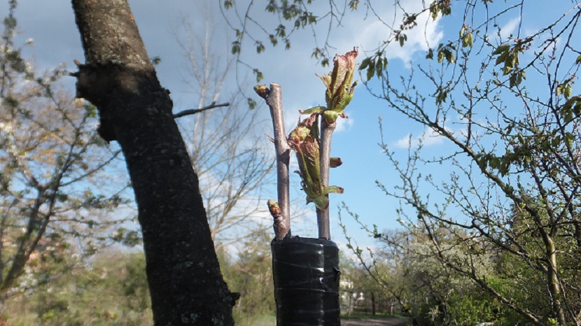

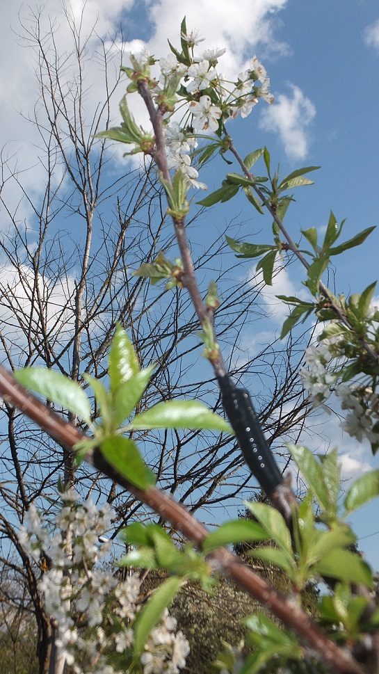

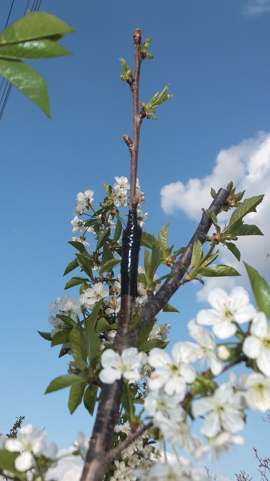

пон апр 15, 2019 8:44 pmDjack написа: Поздравления друже, определено е по-малко рисков (за дърветата) този метод според мен!Благодаря !![]()
Аз съм на същото мнение, защото баджанака отдавна се занимава с ашладисване , но твърди , че трябвало да се допират корите на основата и калема и ако не са с еднакъв диаметър не ставало.
Може и да е така, не съм се занимавал и не знам.
За мен е интересно и за него учудващо , че не на отрязано клонче, а дори на дебел клон от страни се пробива и се забива калема като пирон.
Даже на втората снимка се вижда как на дебело отрязано място , съм пробил два отвора и са забол два калема , а на четвъртата снимка на клон отстрани и само с овощарска замазка съм намазал.
Аз мисля ,че така по лесно соковете на дървото/растението / ще преминат в калема.
Ами ще следя какво се случва и ще пусна снимки след някой ден, когато разцъфтят пъпките.

Изолирбандът след колко време се маха, при обикновеното ашлайдисване на разцеп? При мен калемите започнаха да се разлистват. Или да държа още?
ПП на каква дълбочина пробивате с винтоверта подложката? 2см достатъчни ли са?

вт апр 16, 2019 2:40 pmnautilus33 написа: ПП на каква дълбочина пробивате с винтоверта подложката? 2см достатъчни ли са?Зависи може би колко е дебело дръвчето. Аз дупчих около 10-15мм. защото при мен ябълката реципиент беше тънка, а пък си мисля, че толкова е достатъчно!

Аз пробих към 5 см и толкова махнах от кората на калема , пробивах със свредло Ф 6 мм, защото са тънки всичките калеми.
За изолирбанда и аз не знам кога да го сваля, но към края на месеца ще проверя дали са се сраснали корите и ако го махна , ще намажа с овощарска замазка .
