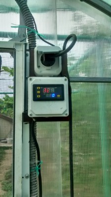

ново попълнение в пробна експлоатация и с набързо закрепен кабеляк.
За какво ползваш тока и колко е всичко?
kr1100 - майстор
вт юни 25, 2019 11:35 amТрифон П.Трифонов написа:
Да включва вентилатор да обдухва вътре при покачване на температурата.
Бялата РК е 2лв, контакта 3 лв, кабеляк 4 лв. Джаджата 7-8 лв според момента.
Това е термоконтролер. Става и за охлаждане и за нагряване .датчик терморезистотж 10кома с 1м кабел. Има и с 2 м по- скъпи. Направих удължителен кабел 5м да ходи по билото на оранжерията до почти средата. Горе вчера показваше 50гр / точно под поликарбона - сверявах го с терм. с дълга сонда.
раб обх - 55 +120 гр. дават му точност 0,1 гр до 90 гр.Можеш да си задаваш режим охлаждане или отопление,. Хистерезис до 10 гр. Аларма за мин и макс. темп. / това не съм го пробвал/. Време на закъснение за вкл и изкл. до 10 мин.
Индикацията е динамична и затова не се виждат вс. цифри на снимката/ щракат с някаква честота/. Релеен изход 20А.. Има разновидност за захр. 5В.12В,24В и 110/220В за поръчка.
Червения горния дисплей показва текуща темп. и се вижда отдалече. Синия е за исканата температура. Натискаш Set и синия мига и нагласяш темп. задържаш 3 сек Set и влизаш в подменюто. Става и за инкубатор :mrgreen:
Днес заръчах още 1 бр.
П.П. Забр. Релето прекъсва 0 лата на консуматора.
П.П. 2 днес дъждовно но вътре отхвърлих работа - култучене, привързване и пръскане на цветовете. Щтракнах таймера да отмени поливката вечер. Набучих 3 бами да има .
