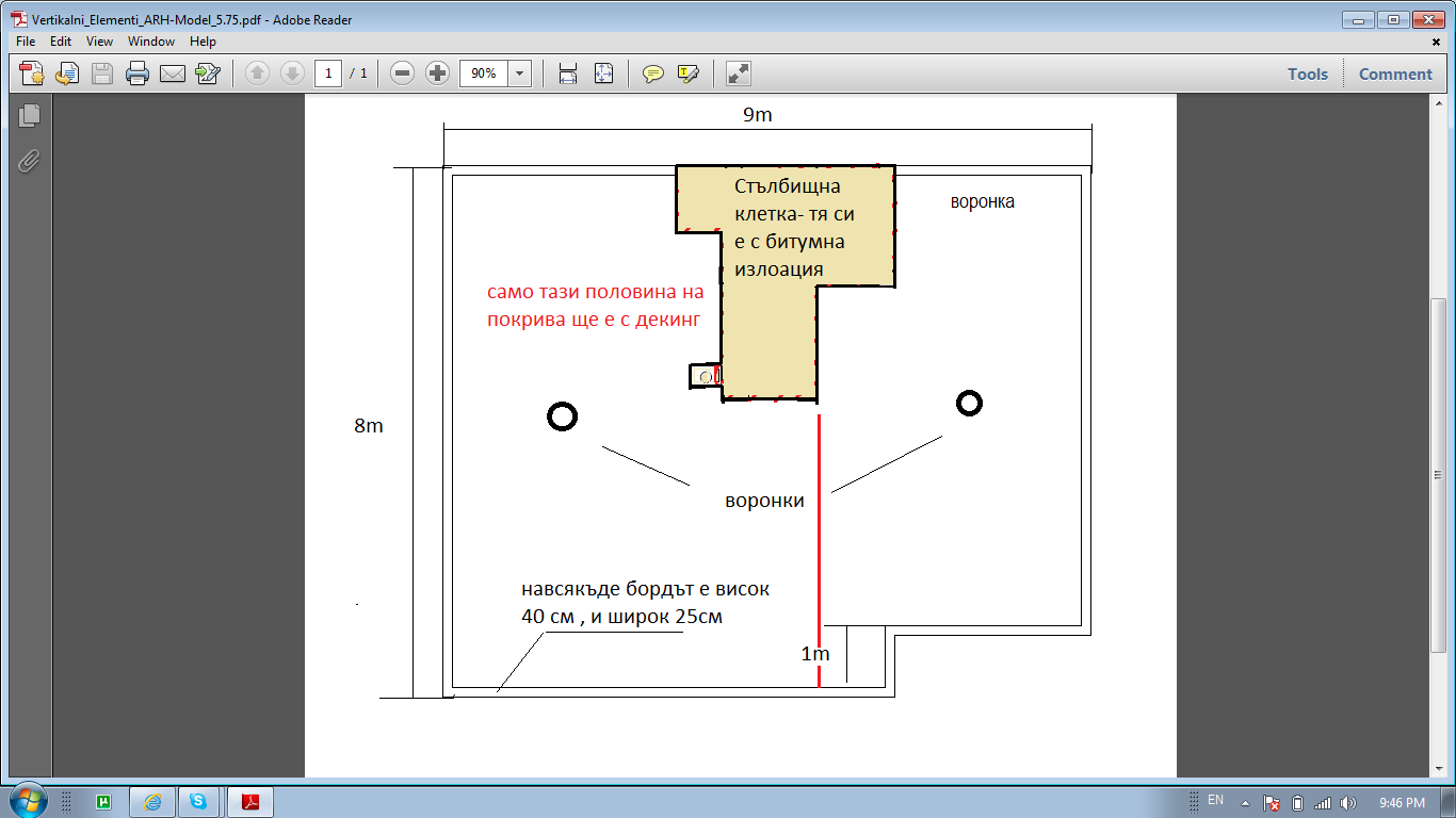

Аз също съм хвърлил око на декинга , бил той естествен, или полимерен, но въпросът ми към знаешите, е за настилката отдолу. Тепърва ще слагам хидроизолация на покрива, и искам това, или следващото лято, върху хидроизолацията да сложа декинг. Четох насам- натам, но така и не мога да преценя кой е по-удачният вариант: Битумна хидроизолация, или HPDM? Аз съм от Варна, и не става толкова топло като във вътрешността на страната, но все пак при 37°С, няма ли опасност основата на декинга да потъне и да накъса размекнатата изолация, дори и да са подложени някакви омекотители? Съответно, няма да е добре, да сложа от по-твърдата битумка, защото пък зимата си имаме -10°С, и да не се напука по бордовете. Ей го покрива, дайде идеи, моля!

има държачи /пиедестали / за декинг настилка ,които могат да се слагат върху покриви ,воалити,мембрани, те са с диаметър около 15см и се слагат от 6-8 в м2 .на тях се завива скарата и после декинга .Издръжливи са на темперетурни амплитуди от -40 до +60 градуса.А за декинг настилката няма дърво което да не се деформира дори и малко .Дори и тик бурма има линейни разширения макар и едва забележими ,така че съвет за настилката е относителен .Според мерака ти ,бюджета и разбира се желанието ди дори и най-евтиния вариант да избереш да си го подържаш с необходимите масла редовно. ценово 0т 50 до 300лв м2 за настилката .а против потъване има много начини .От този с който правиш бетонни пети през 40 ина см, до посипването на трошен камък и после валирането /хем ще играе роля на дренаж и няма да имаш неприятна миризма след дъжд.

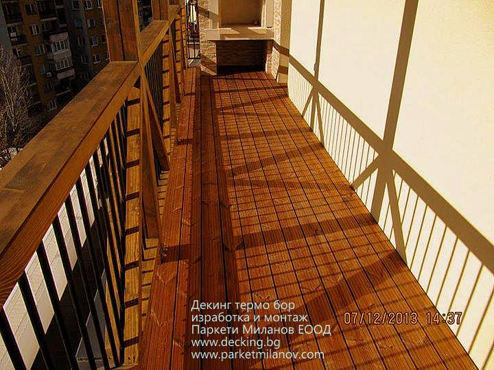

parketmilanov - специалист
декинг от термо бор - Много приятен опушен визуален ефект ,както и на практика не гниещ материал направен по тази технология /термообработване на дървесина/.Един забравен обект от преди няколко години ...

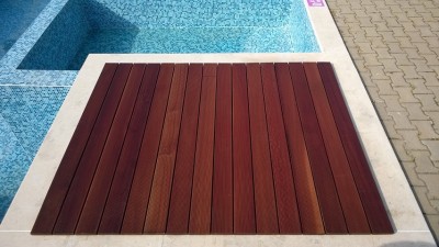

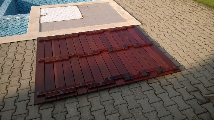

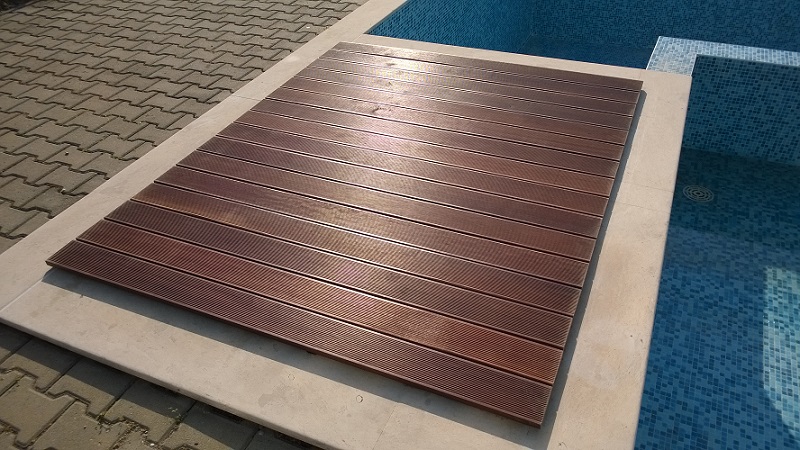

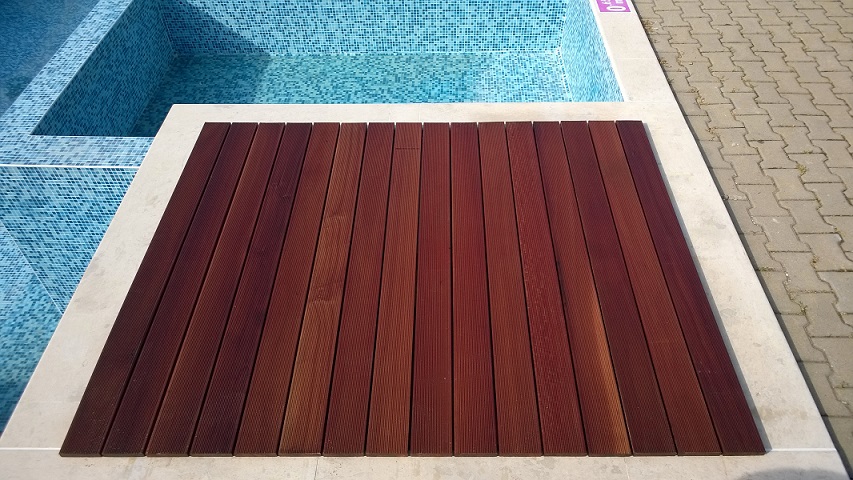

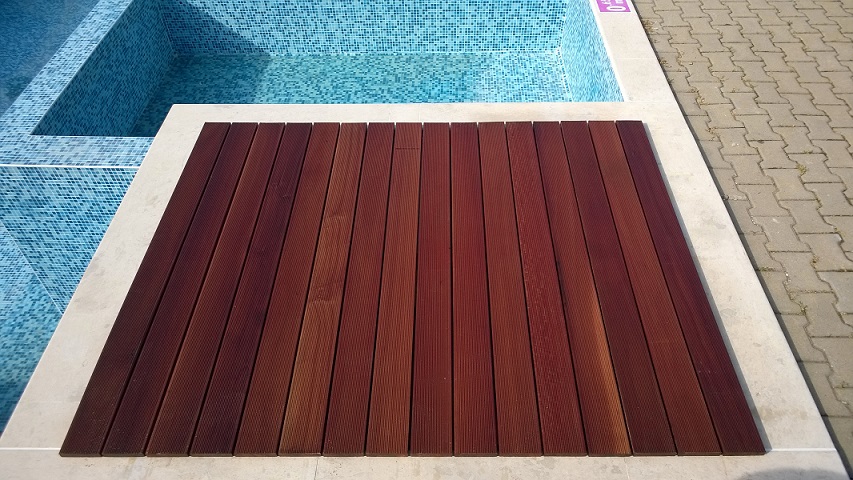

Направих скара от масарандуба за покриване капака на помпеното на басейна. Използвах винтове за дърво, неръждаеми, 4х30мм. Има ли някакви специални винтове за направа на декинг? Питам, защото докато налучкам правилния въртящ момент на винтовера скъсах няколко от тях. Въпреки предварителното разпробиване.
Здравей ,
Да има и винтове които са проектирани за декинг настилки от твърдо дърво , но ми се струва че 4/30 е твърде къс ,
4,5/45 или 5. -в скарата трябва да отиде поне 2 ,3 см винт за да може да издържи в годините .ако масарандубата ти е 20мм дебела в подложната скара ти е 10мм което е малко според мен .
иначе е станал много красив капака ....
ПС- и нали знаеш поне 2 пъти годишно миене и обмазване с масло за екстериор ,тиково,или каквото там си предпочиташ ....Поздрави
