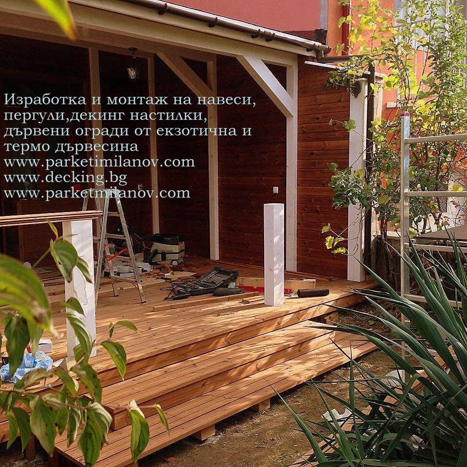

Едно навесче от бор,термо -бор
декинга -пода -термо бор
греди бор с масло бяло на осмо
фасадата -термо бор

Много добре е станало, Миланов :partyman: .Винаги се радвам да видя проектите ти.Като свършите парапета ,пусни някоя снимка в завършен вид.

То е направен парапета , /по скоро оградка го пожела клиентката / и стана много Дзен но няма кой да го снима :)
Иначе длибоко Благударим за комплимента....:)

Бяло и дърво! =D> Много модерно. Добър вкус и изпълнение.

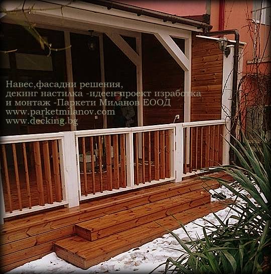

Вече и в завършен вариант -стана наистина кокетен ,красив и най-вече функционален според желанията и изискванията на клиентите .

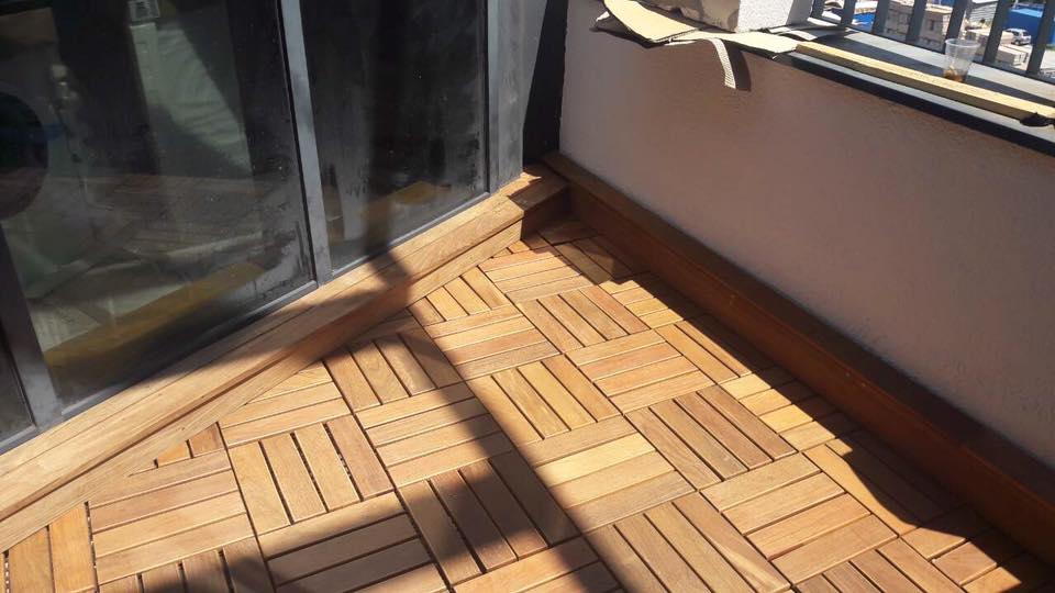

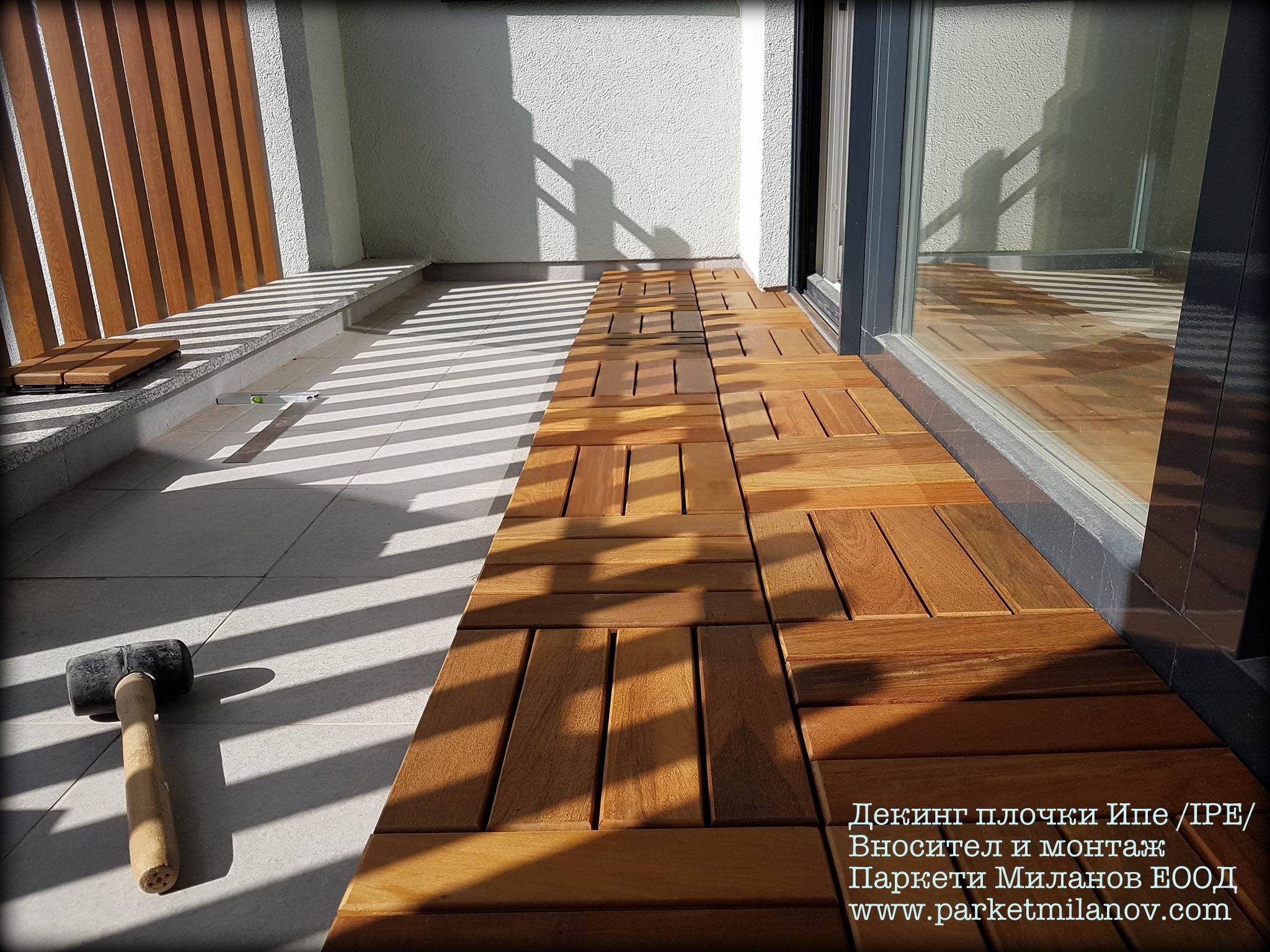

Скоро време не е повдигана тази тема ,
да постна едни плочки /декинг /
от ипе .
станаха кокетни и красиви тераски
