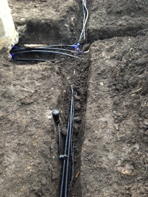

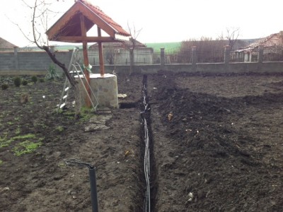

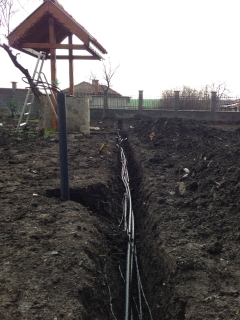

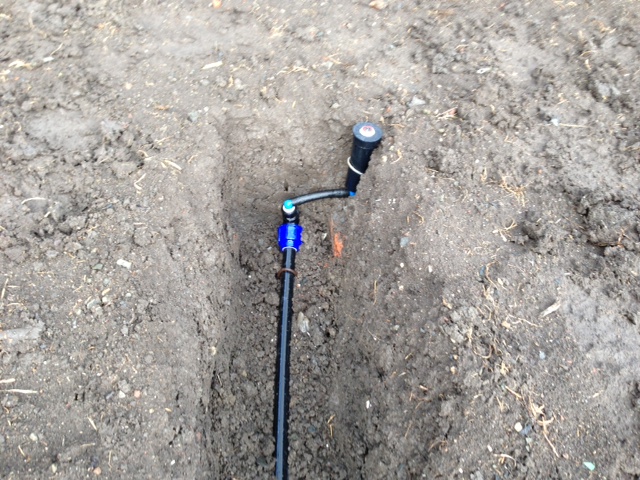

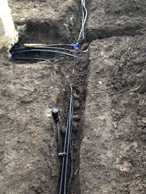

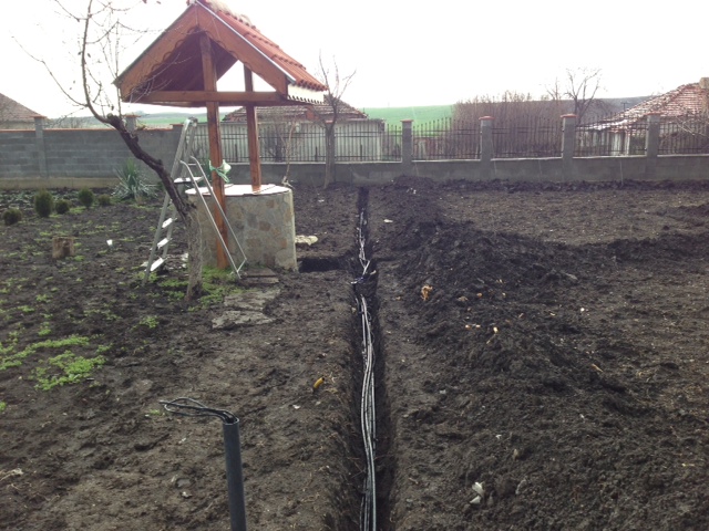

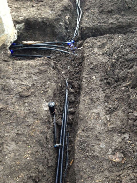

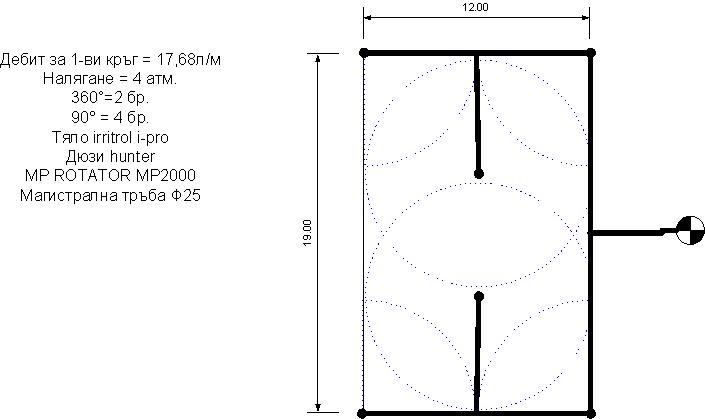

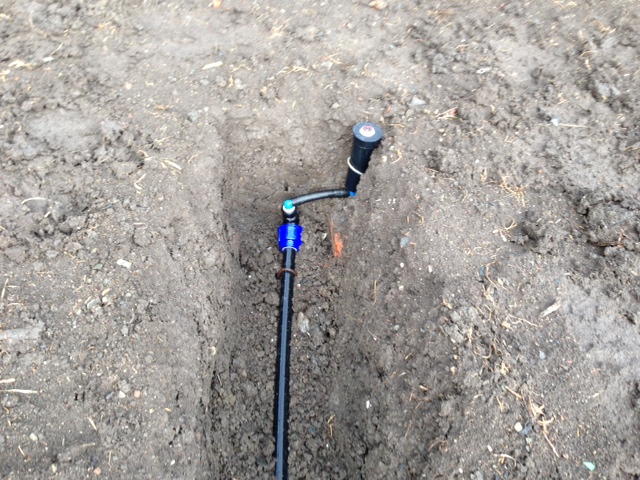

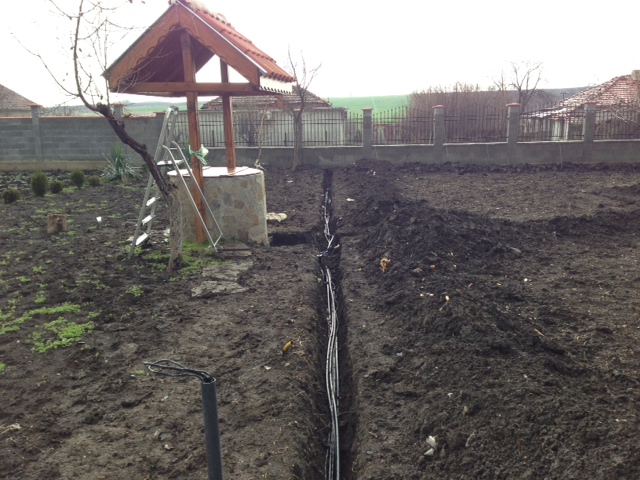

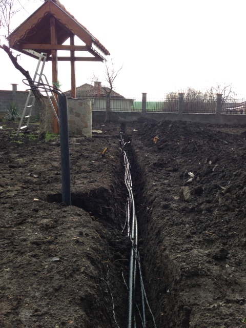

Благодаря - реализирах си проекта и се получи без забележки.

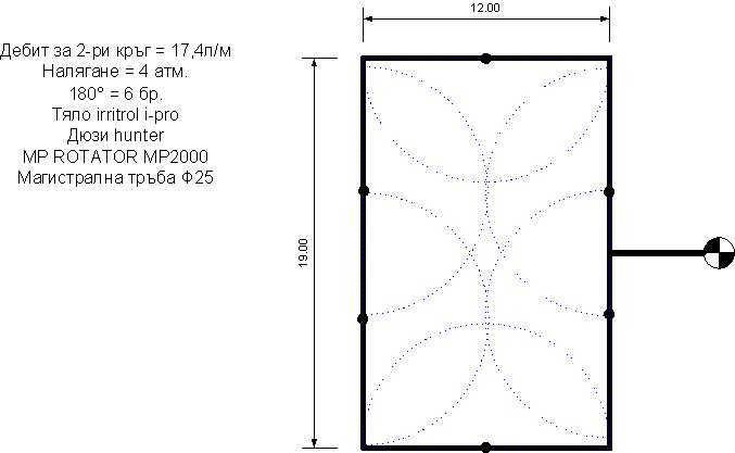

Прилагам последните чертежи които използвах за нуждите на други като мен.
Копането ми се стори най-трудната част :)
поливен кръг 2
поливен кръг 1
=D> =D> =D> Да ти е все велена тревата. :) Ако решиш може и да сложиш някоя снимка как се е получило.
Успех и късмет!

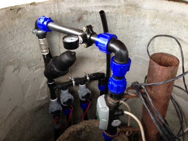

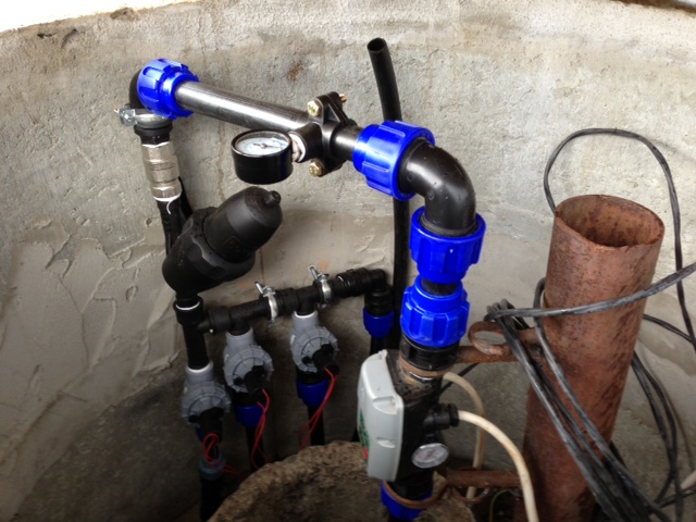

Добавих и клапан за капково напояване.
Графиката налягане/дебит на помпата се оказа вярна и производителя не ме подведе.
