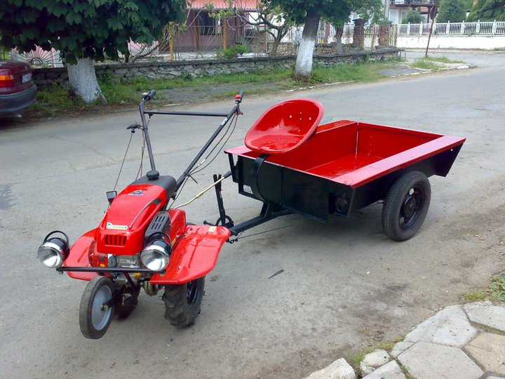

Някой може ли да обясни за какво служат приспособленията давани с нея (освен плугът :lol: той ми е ясен, и удължителя за ремарке).- На мен ми дадоха с фрезата и един браздир, с него миналата година правих браздите за картофите.
freza 2.jpg (99.13 KиБ) Видяна 14330 пъти
