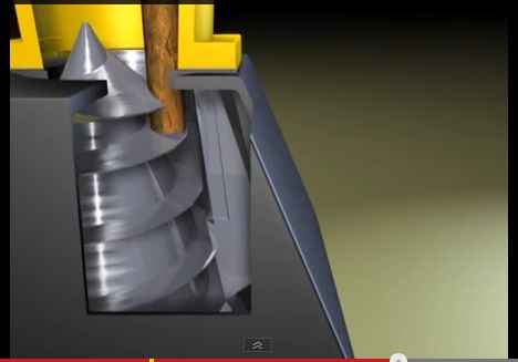

Работи по друг начин - не е въртящ диск с ножове а е нещо като остро зъбно колело. На клипа се вижда принципа на действие.
На втората част от клипа се вижда машина със съвсем друг принцип на работа, а именно с конус, който не раздробява материала, а го реже на по малки парченца, което ми се вижда по-добър вариант при използване на материала за горене.
